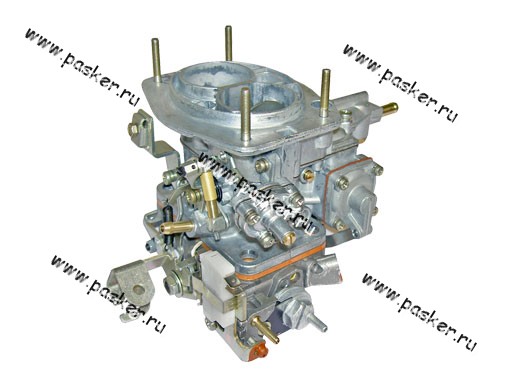

Golder 3 Скарга Опубліковано: 25 серпня 2009 Вчера под руку попался карб ДААЗ 2140. Хоть на нём и написано 2101-..... Эти карбюраторы ставили на Москвичи. Были снабжены системой ЭПХХ. Я её подключать не стал, перебрал карб и поставил. Жиклёры поставил как положено на стандартный Вебер 2101 . Как ни странно карб отлично заработал. Отрегулировал холостые и проверил на ходу. Ощущения лучше чем от Озона 05го. Вот кстати как он выглядит. Мех привод обоих камер. Поділитися повідомленням Посилання на повідомлення Поділитися на інших сайтах

Golder 3 Скарга Опубліковано: 26 вересня 2009 Обновление . Итак Вебер от 2140 быстро умер. Стал заливать свечи. Перебрал по новой родной 2105. Толку мало. На холодную троит, при резком газе перепад оборотов , иногда глохнет. Тяга слабая. Жиклёры всех вариаций не помогают. На СТО где собирали двиг давно советуют поставить Солекс 083. Мол и динамика и приёмистость изменится.. Я вот никак не решусь. Кто что скажет по этому поводу? Стоит ли искать 083 или же купить новый Дааз 2107? Впереди зима , и с родным карбом я замучаюсь. Подскажите пожалуйста. Поділитися повідомленням Посилання на повідомлення Поділитися на інших сайтах
slashxxx 56 Скарга Опубліковано: 26 вересня 2009 Golder как ты его перебирал?чем чистил? Поділитися повідомленням Посилання на повідомлення Поділитися на інших сайтах
Golder 3 Скарга Опубліковано: 27 вересня 2009 Перебирал полностью, с заменой иглы, жиклёров,прокладок и прочего. Толку это не дало, чуть ровнее работать стал. Карб старый и СТО его регулировать не берется. Настаивают на замене, регулировать та я и сам могу, только не помогает уже. Oleeeg , ты по этой части спец насколько я знаю. Что посоветуешь? И кто ставил Солекс, хотелось бы отзывы.... Поділитися повідомленням Посилання на повідомлення Поділитися на інших сайтах
nemez 758 Скарга Опубліковано: 27 вересня 2009 И кто ставил Солекс, хотелось бы отзывы.... 2108 тебе будет достаточно, 083 это на полторалитровый мотор БСЗ тоже ставь, машину не узнаешь Поділитися повідомленням Посилання на повідомлення Поділитися на інших сайтах
Oleeeg 1 Скарга Опубліковано: 27 вересня 2009 Golder Хорошо промой. Там нечему ломаться. И поставь родные жиклеры на место. Новые могут быть вообще непонятного размера Может внутри какой-то мусор болтается. У меня регулярно холостые гуляли. Никто ничего не мог сделать. Все закончилось когда снял карб, замочил в растворителе, а потом все каналы Абравским очистителем промыл. Поділитися повідомленням Посилання на повідомлення Поділитися на інших сайтах
Golder 3 Скарга Опубліковано: 28 вересня 2009 ДА мыл уже много раз и жиклёры родные давно вернул. 2108 тебе будет достаточно, 083 это на полторалитровый мотор Тоесть 21081? Просто 2108 вроде не встречал. БСЗ пока не планирую, на будущее. Поділитися повідомленням Посилання на повідомлення Поділитися на інших сайтах
nemez 758 Скарга Опубліковано: 28 вересня 2009 ДААЗ-2108-1107010 у него поменьше диффузоры, он на 1.3 л зубильные моторы ставился Поділитися повідомленням Посилання на повідомлення Поділитися на інших сайтах
Golder 3 Скарга Опубліковано: 28 вересня 2009 Ясно. Видимо вот этот Посилання Чтож, будем искать. Новые у нас чистый Китай в магазинах. Поділитися повідомленням Посилання на повідомлення Поділитися на інших сайтах
