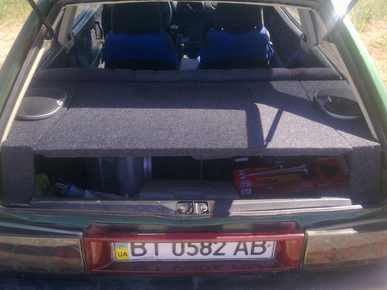

Живой, но надо бороться со скрипом в задней части авто. Появляются трещинки на задних стойках ляды, где они примыкают к крыше. Также надо делать антикор днища, т.к. старая мастика отваливается кусками. Внутри полости все обильно залиты жирным варом из отработки и пушсала.
Музыка:
Китайфон заменил на старенький кассетный, но фирменный HONDA с самодельным ауксом.
Полка деревянная под динамики 16х9 (160грн) у Vitoll
Динамики в сзади Кальцель СВ-694 (искал специально такие-же как были сразу в 2101, потом в Сенсе, теперь и в 2109) https://arnage.com.u...ell-cb-694.html
Динамики в дверях 12см, заменил на тоже Кальцель, не помню точно модель, вроде такие https://arnage.com.u...ell-CB-404.html Динамики установлены в пластиковых накладках на карту двери с подсветкой и карманом. По этому эти накладки проклеил виброй, шумкой и антискрипом.
На приборную панель пока временно на двухстороннем скотче приколхозил пищалки украинского производства. Такие как эти https://olxua-ring03...nye-lugansk.jpg

Задняя полка под динамики была куплена как временная мера (за 160грн, при том, что карпетово-пластиковая родная без места под динамики стоит 320грн!). Пластиковые полочки по бокам тоже рыпят и трещат, надо или заменять на что-то другое и вибрить-шумить, заглушать дырки под динамики.
Пол багажника, пол под задней сидушкой и транец – как барабан, гремит и брынчит. Надо вибрить.
Хочу внутренности багажника обшить карпетом от старшей модели ВАЗа.
