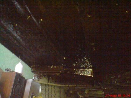

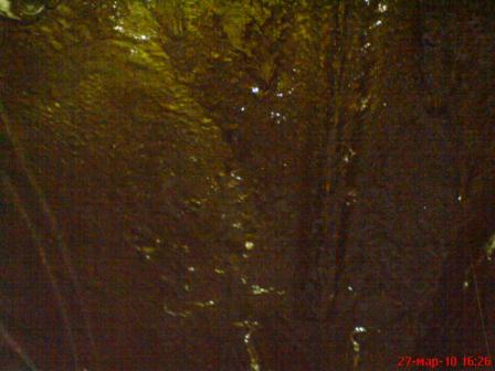

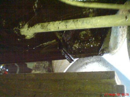

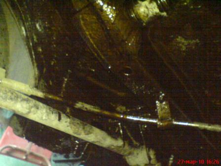

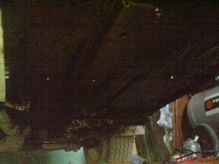

driversf1 1 Скарга Опубліковано: 11 березня 2010 Подскажыте!!!!!Какая самая лутшая антикорозийная обработка??????????????????????????????????????????????? :inv: Та что сделана качественно.по своей тачке расскажу, занимаюсь антикоррозийной обработкой это первое с чего я начинал заниматься.У меня залито дно и с дном залиты все ланжероны и там где дренажные отверстия в лонжеронах там наглухо заглушено пробками спод вина.Заливал я раствор, мешал отработку с мастикой и разбовлял это все салярой, потому как соляра проникает во все труднодоступные места как и керосин.Короба такой же хренью заливал.До меня еще это все отец делал. И в итоге машина с 1979 года не разу не вариная все родное.Гласное правило это хорошо зачищенная поверхность, если она не будет хорошо зачищенная, то эрозия будет развиваться и под мастикой. Добавлено через 1 минуту Garick, очистка ржавых мест до металла, если остались какие-то следы ржавчины - покрытие преобразователем ржавчины, грунтование. Ортофосфорнойкислотой пройдись заместо приобразователя эфекту больше и антикоррозийным грунтом замаж, а только потом продолжай дальше. Поділитися повідомленням Посилання на повідомлення Поділитися на інших сайтах

driversf1 1 Скарга Опубліковано: 16 травня 2010 Ну это все достаточно познавательно как бы кто неговорил. Кому то нравиться ложить дорогущие материалы а кому то так сказать неочень дорогие)). Но мне кажеться лучшеб ты описал весь процес целиком. Тоесть от начала до конца и какой ефект. А то что крепко держиться итд это хорошо а вот какой реальный ефект от подобного рода шумоизоляции? Начинаю я с того что подготавливаю машину.Подготовка заключается в чистке днища и продувке скрутых полостей трубочкой.Когда все зачищенно начинаю проводить второй этап очистки наливаю в мовильник бензин и обрабатываю все дно, скрытые полости заливаю приобразователь.Жду пока это все высохнет и остатки вытекут.Пока я это все делал у меня или же на огне или же в ведре с водой и кипятильником стояла грелась мастики.Берем мастику разбовляем в отдельной емкости до нужной текучести и заправляем в пистолет, но перед этим нужно сделать смесь и пролить все скрытые полости на днище.Для скрытых полостей я готовлю отработку мовиль мастику и разбовляю салярой(обьясняю:отработка не дает доконца этой всей жидкости засоннуть, мастика с мовилем страшный враз эрозии а соляра помогает попасть во все труднодоступные места)и все.А забыл там где при подготовке пришлось снять до метала материал там надо обработать антикоразивным грунтом. Поділитися повідомленням Посилання на повідомлення Поділитися на інших сайтах
