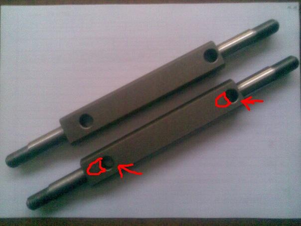

TOXIN 1 Скарга Опубліковано: 25 січня 2011 я себе кастер делал методом переноса крепления верхней шаровой во внутырь , на 5 мм , хочу ещё нижнею перенесть также нашол ещё такой вариант Поділитися повідомленням Посилання на повідомлення Поділитися на інших сайтах
Iari 97 Скарга Опубліковано: 25 січня 2011 также нашол ещё такой вариант тоже рассматривал такой вариант, но тут есть моменты 1-й - это необходимо делать втулку ровно настолько на сколько сточены оси и одевать ее с противоположной стороны, потому что если это не сделать рычаг будет под постоянной статической нагрузкой и очень быстро лопнет по сварным швам 2-й про перенос или растачивание отверстий можно вообще забыть - очень опасно, ибо это растачивание ведет к ослаблению и месту излома оси. PS со своим кастером так и не разобрался, обнаружил искривление балки, буду сначала менять балку (а это не просто ввиду сорванного внутри лонжерона болта), потом уже заниматься кастером. если получится, то весной займусь. Поділитися повідомленням Посилання на повідомлення Поділитися на інших сайтах
TOXIN 1 Скарга Опубліковано: 25 січня 2011 2-й про перенос или растачивание отверстий можно вообще забыть - очень опасно, ибо это растачивание ведет к ослаблению и месту излома оси. . я себе вырезал проставку по форме крепления шаровой к рычаге и приварил её к рычагу, тоисть усилел место крипленей , дырки старые завареные, а вот в другом варианте боюсь что пружына будет стоять не ровно Поділитися повідомленням Посилання на повідомлення Поділитися на інших сайтах
Iari 97 Скарга Опубліковано: 26 січня 2011 TOXIN, я говорил про отверстия оси те что на фото обведены красным. их растачивать опасно. А про отверстия на рычагах у же задумывался даж чертежик нарисовал и рычаги подготовил под это дело... Поділитися повідомленням Посилання на повідомлення Поділитися на інших сайтах
