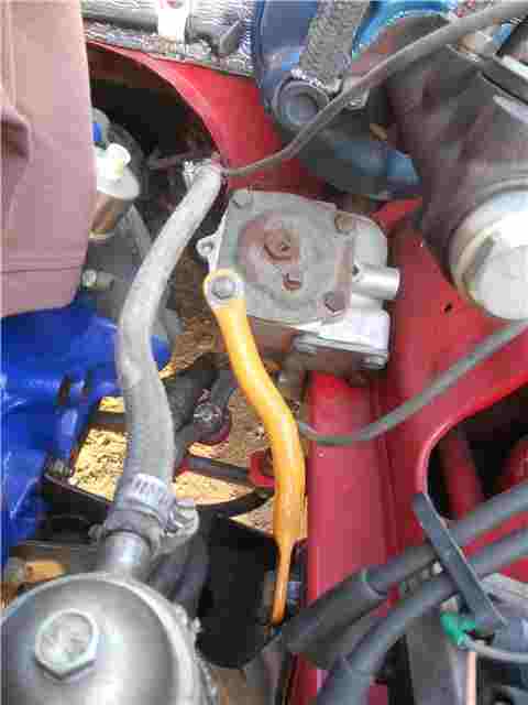

igor 27 Скарга Опубліковано: 7 жовтня 2012 nalsur4, вот ллучший вариант от шатания ланжерона в районе рулевой колонки. У меня без такого упора на новом ланжероне болтавня идет. Поділитися повідомленням Посилання на повідомлення Поділитися на інших сайтах

nalsur4 39 Скарга Опубліковано: 8 жовтня 2012 nalsur4, вот ллучший вариант от шатания ланжерона в районе рулевой колонки. У меня без такого упора на новом ланжероне болтавня идет. Это где то покупается и я так понял гайка приваривается, или это самоделка? Поділитися повідомленням Посилання на повідомлення Поділитися на інших сайтах
igor 27 Скарга Опубліковано: 8 жовтня 2012 nalsur4, На счет покупки можно в нете поискать или самому сделать. На колонке болт подлиннее взять надо, а в низу крепится на болт балки (он там длинный и хватит для крепления) только гайку с мелкой резьбой найти. Поділитися повідомленням Посилання на повідомлення Поділитися на інших сайтах
Санчер 1 Скарга Опубліковано: 8 жовтня 2012 (змінено) Неделю назад себе тоже такую штуку замутил из трубы 18 мм с толщиной стенки 1,5 мм ( можно 18х2 или 16х1,5 или х2 ), длина 215 - 220 мм , лишнее можна потом сточить, гайка М 12 шаг 1,25 и как писал ранее товарищ, 1 болт на колонку на 5 мм длиннее родного, в идеале под него поставить шайбу и гровер. Есть еще один вариант: он попроще, по надежности не хуже, но вот по дизайну конечно не вписывается в тему авто. Делается из уголка 25. Многие говорят,что при установке этого девайса улучшается управляемость, но я поставил это из-за того, что на лонжероне уже варил трещину ( болячка многих классик ) и просто поставил как усилитель. Змінено 8 жовтня 2012 користувачем Санчер Поділитися повідомленням Посилання на повідомлення Поділитися на інших сайтах
