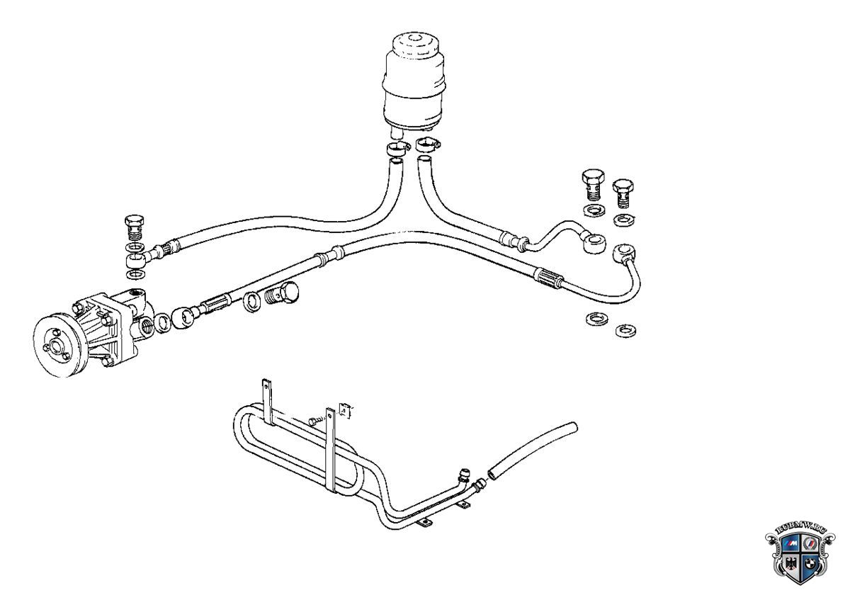

VETALZZZ 1 446 Скарга Опубліковано: 1 вересня 2018 посмотрим в любом случае шевиковый радик большой. Видел на драйве просто медную трубки изгибали - вот и весь радик. 1 optimus prime відреагував на це Поділитися повідомленням Посилання на повідомлення Поділитися на інших сайтах
Andriy1352 1 956 Скарга Опубліковано: 1 вересня 2018 А радиатор ГУРа у тебя есть? чего чего???Не в курсі про що мова-не пиши дурних запитань[emoji4] Поділитися повідомленням Посилання на повідомлення Поділитися на інших сайтах
denis13 1 206 Скарга Опубліковано: 1 вересня 2018 посмотрим в любом случае шевиковый радик большой. Видел на драйве просто медную трубки изгибали - вот и весь радик. Так примерно у многих. Просто изогнутая трубка. Вот и радик Поділитися повідомленням Посилання на повідомлення Поділитися на інших сайтах
Emissions 1 500 Скарга Опубліковано: 1 вересня 2018 А радиатор ГУРа у тебя есть?чего чего???Не в курсі про що мова-не пиши дурних запитань[emoji4] а от замість цього дурного поста, міг би і відповісти де куди і шо. Поділитися повідомленням Посилання на повідомлення Поділитися на інших сайтах
denis13 1 206 Скарга Опубліковано: 1 вересня 2018 Поділитися повідомленням Посилання на повідомлення Поділитися на інших сайтах
Andriy1352 1 956 Скарга Опубліковано: 2 вересня 2018 А радиатор ГУРа у тебя есть?чего чего???Не в курсі про що мова-не пиши дурних запитань[emoji4] а от замість цього дурного поста, міг би і відповісти де куди і шо.Металева вигнута трубка для охолодження atf Буває різних форм і розташувань Поділитися повідомленням Посилання на повідомлення Поділитися на інших сайтах

Sj Makar 546 Скарга Опубліковано: 2 вересня 2018 по поводу нагрева масла ГУРа.. я ездил в августе, в самую жару, на своей машине на которой еле хватало по трассе охлаждения тогда, вентик иногда включался даже, так вот проехал 800км примерно без остановок, потом поели и еще 200км...) ничего не вскипело, руль крутился все так же легко, так что за это можно не переживать=) я тоже когда собирал, думал сделать колечко перед радиатором что бы АТФ остывала, но потом оно не понадобилось в итоге... а по тросу газа - как было у Витька сделано? какой трос у него был? там по моему на карбах трос зажимается болтиком просто? если да - то можно подрезать и кожух и сам трос если надо, сам трос я на ГАЗели подрезал, все ок) конечно с ТИГом вообще круто, я его запаял край, он как заводской получился, не распотрошивается) но можно просто замотать край потом и тоже будет норм, можно заклепать какое то грузило с рыбалки на кончике, тоже держать будет... 1 VETALZZZ відреагував на це Поділитися повідомленням Посилання на повідомлення Поділитися на інших сайтах
