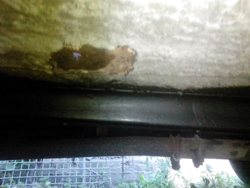

Limur4ik 20 Скарга Опубліковано: 6 липня 2014 Я снова вернулся)) так как работы много а денег пока не добавилось особо, вчера ездил проверить как дела у родителей и наткнулся на своего лимура стоящего уже дома... Как оказалось сварщик справился меньше чем за неделю, точнее за 3 дня заменил солдатик и заменил усилитель пола, так же по заваривал мелкие дырочки в багажнике и полу... ну и собственно фото до и после)) так как на самом процессе я не присутствовал ну и то что уже увидел во дворе, было темно и пока не со всех ракурсов сфоткал вид усилителя с салона и под машиной ну и солдатик занял своё родное место Папик питался подсветить фарами)) Итого весь этот ремонт не считая солдатика и усилителя которые мне обошлись в 150 грн, сварочные работы и метал которым заваривали дырки и по времени в 3 дня стояло мне 1000 грн. На данный момент машина готовится к снятию кпп и и кардана, пока всё сказал, жду ваших комментариев)) 1 HDRinge відреагував на це Поділитися повідомленням Посилання на повідомлення Поділитися на інших сайтах
