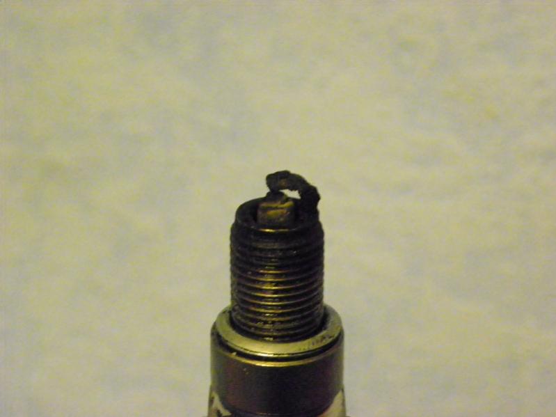

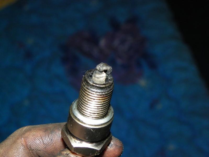

yurecgod 159 Скарга Опубліковано: 7 листопада 2010 гг сёдня и я задымел Или вчера Выкручиваю свечи...все чистинькие кроме 4-той на фото. Компрессия в цилиндре 14 кгс (впрочем как всегда) Ну налякайте меня чем то?! Поділитися повідомленням Посилання на повідомлення Поділитися на інших сайтах
Интервент 1 219 Скарга Опубліковано: 7 листопада 2010 гг сёдня и я задымел Или вчера Выкручиваю свечи...все чистинькие кроме 4-той на фото. какого цвета дым? Поділитися повідомленням Посилання на повідомлення Поділитися на інших сайтах
yurecgod 159 Скарга Опубліковано: 7 листопада 2010 ближе к белому ну не белый...ну и сизым особо я его назвать тоже не могу...если ты Юра намекаешь на тосол...то это не он Поділитися повідомленням Посилання на повідомлення Поділитися на інших сайтах
Интервент 1 219 Скарга Опубліковано: 7 листопада 2010 ближе к белому ну не белый...ну и сизым особо я его назвать тоже не могу...если ты Юра намекаешь на тосол...то это не он ну короче, больше всего похоже на масло. если компрессия в норме, один из вариантов - тянет через сальник впускного клапана, если он слетел. Поділитися повідомленням Посилання на повідомлення Поділитися на інших сайтах
yurecgod 159 Скарга Опубліковано: 7 листопада 2010 буду надеятся что только сальник....а не что то ещё..так влом мотор разбирать..... Ещё направлялка может треснуть...или обломится ГГ моё первое сообщение в этой теме точно передаёт картину проблемы сегоднешней тогда это был не сальник и не кольца...причину по большому счёту так и не нашли....Друг который делал голову говорил, что менял седло на клапане второго цилиндра....ну тогда бы не было компрессии да и седло мало влияет на появления масла в цилиндре. Сальники тогда не слетели и были на месте..так же как и кольца были в отличном состоянии..я даже пожалел что мотор тогда разобрал. Ну вот мой мотор и приехалотмахал он 216 000 верой и правдой за весь период требовалась только замена сальника клапанов. А 11.09.2009 я задымел, притом конкретно! Сегодня 12.09.2009 вечерком пришёл в гараж, что бы сделать замер компресси когда выкручивал свечи обнаружил, что вторая свеча вся в масле, а остальные чистинькие, компрессия в этом цилиндре оказалась 10.5 (так же было и раньше) т.е. у меня появилась маленькая надежда, что причиной является разрушеный сальник клапанов, быстренько сняв распредвал рассухарил и к моему сожалению сальники были идиальные! Так, что предполагаю, что разрешено маслосъёмное кольцо на поршне. Поділитися повідомленням Посилання на повідомлення Поділитися на інших сайтах

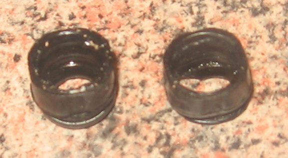

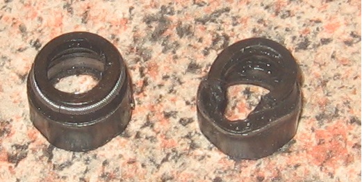

yurecgod 159 Скарга Опубліковано: 8 листопада 2010 Вау сколько ответов за день Купля продажа рулит. Короче рассухарил я клапана вытащил сальники на 4-том цилиндре (используя пальцы рук) они конечно не идиальные достаточно жёсткие что меня не порадовала основа их пластиковая, а не металлическая (короче делал бы я сам бошку такое чёрное фуфло никогда бы не поставил) не знаю могла ли быть причина в них или нет.... ну завтра поменяю все Поділитися повідомленням Посилання на повідомлення Поділитися на інших сайтах
yurecgod 159 Скарга Опубліковано: 8 листопада 2010 А вот фотки Озадачило пластиковое посадочное место..там только колечко металлическое ну и плюс пружинка, а тот что памятый не обращайте внимание, я просто думал что они будут тяжело сниматся..а я их руками посрывал Поділитися повідомленням Посилання на повідомлення Поділитися на інших сайтах
yurecgod 159 Скарга Опубліковано: 8 листопада 2010 (змінено) ну мне нечё не остаётся, как заменить сальники клапанов, если не поможет то наверно прийдётся срывать бошку зырить дальше. Или что то ещё можно позырить? А то шо посрывал руками то я вижу у них конструкция немного другая у них в пластике тонкое металлической колечко толщиной где то 0.5 мм которое и обжимается типа на втулке...короче я такие колпачки впервый раз жизни наблюдаю....к сожалению при капиталки давал делать бошку другану.....и он говорил, что это мега классные итальянские сальники Если бы я их видел я бы никогда в жизни не поставил. Змінено 8 листопада 2010 користувачем yurecgod Поділитися повідомленням Посилання на повідомлення Поділитися на інших сайтах
