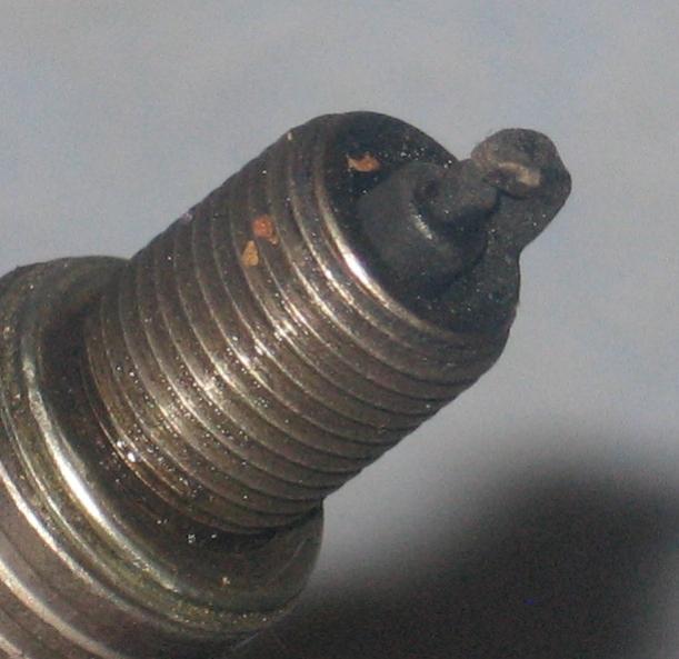

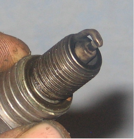

yurecgod 159 Скарга Опубліковано: 9 листопада 2010 Ну чё Мужики Тфу тфу тфу боюсь сглазить....ну кажется проблема ушла после замены сальников. Дыметь полностью перестала (даже почему то парить перестала ) Короче поработала она выкрутил свечу зырю чистая.... решаюсь на эксперементы нахожу в гараже старую черноватую свечу не знаю сколько лет она там валялась вкрутил дал поработать 15 минут....и о чудо на ней нет не масла не былой сажи фото 1 Ну это меня не остановило.....беру и вкручиваю свечу которая стояла у меня в этом цилиндре... по большому счёту кусок горелого масла, а не свеча дал поработать 10 минут и выкрутил и о чудо думаю погоцать на ней она бы стала как новая фото 2 Дык шо парни, когда дыметь начинаете не торопитесь мотор калоть и не читайте бред в инете....везде написано, что если при прогазовке дым то это Кольца....а вот нехера )) Конечно я пока зарекатся не хочу.....время покажет Поділитися повідомленням Посилання на повідомлення Поділитися на інших сайтах

Чивас 2 Скарга Опубліковано: 10 листопада 2010 ........Дык шо парни, когда дыметь начинаете не торопитесь мотор калотьи не читайте бред в инете....везде написано, что если при прогазовке дым то это Кольца....а вот нехера )) Конечно я пока зарекатся не хочу.....время покажет Так при слабых кольцах никогда дыметь и не может. Разве что чуть сильнее из сапуна. При умерших кольцах масло становится чёрным очень быстро -- сажа из прорвавшихся за кольца газов. При всех движениях поршня в горшке маслу очень сложно прорваться в камеру сгорания -- все давления направлены против движения масла по цилиндру. А через сальники масло прямо попадает в камеру сгорания и из вохлопной вылетает синим дымом и чем хуже сальники тем его больше. Поділитися повідомленням Посилання на повідомлення Поділитися на інших сайтах

Жэка-шабашник 2 Скарга Опубліковано: 10 листопада 2010 ещё как может дыметь из за колец маслосемных, при чем постоянно, и на холостом и на оборотах, и жрать масло будет чутли не пол литра на сотку, копоть ужасная Поділитися повідомленням Посилання на повідомлення Поділитися на інших сайтах
Чивас 2 Скарга Опубліковано: 10 листопада 2010 а если только маслосъёмное кольцо? Оно же ёрзает по горшку не само, изнашиваются все примерно одинаково. Однажды пришлось разбирать заводской сборки ещё, восьмёрошный двиг правда, там стояло то что поставили с завода. На одном кольце, компресионном, была гравировка "ВАЗ" на остальных пусто как например на приме обычной. На Перова продают нулевых размеров кольца якобы привезённые непосредственно со сборочного конвеера. Там на всех кольцах гравировка присутствует. Я внимательно изучил те что стояли -- износились равномерно (определил по зазорам) и потом проехал примерно столько же на тех что с Перова приволок и уяснил для себя -- один хрен. Так же равномерно сработались через положенное время. Последний мой личный ремонт своего двига (2103) был вызван повышенным расходом масла. Компресия была во всех горшках одинаковой, в районе 10,5 и дыма небыло из выхлопной вовсе. Вскрытие показало -- маслосъёмные кольца были чуть толще 1 мм, при этом зазор по цилиндру был не меньше 3 мм. Я это всё к тому, что масло спокойно, особенно на высоких оборотах, выгорало в картере и совсем не дымило из выхлопной. Тоесть признаком умерших колец для меня является малая компресия (равномерная по всем горшкам) и полный их конец, когда масло появляется в корпусе воздухана. А дымок или пар из сапуна, на мой взгляд, такое же нормальное и не избежное явление как и сырообразная масса на внутренней поверхности крышки распредвала зимой. Поділитися повідомленням Посилання на повідомлення Поділитися на інших сайтах
yurecgod 159 Скарга Опубліковано: 10 листопада 2010 ну про дымок из сапуна то понятно, просто я когда "волновался" пообщался с кучей народа с нашего и других форумах по аське в основном говорили что "скорей всего маслосъёмное кольцо" типа лопнуло... Поділитися повідомленням Посилання на повідомлення Поділитися на інших сайтах
Чивас 2 Скарга Опубліковано: 10 листопада 2010 ну про дымок из сапуна то понятно, просто я когда "волновался"пообщался с кучей народа с нашего и других форумах по аське в основном говорили что "скорей всего маслосъёмное кольцо" типа лопнуло... Если быть точным, то маслосъёмных колец два на гошок. Среднее ведь тоже с бортиком специальным. А кольцо может лопнуть только в результате капитального перегрева и то если двиг в нормальном состоянии. Если уже конкретно отбегавший то не лопают , а просто становятся как медные, завязываются в узелки. Это всё из личного опыта. И отпускались у меня и прошня лопались и выкалывались. Всё результат перегрева. Ёщё кольцо можна сломать при установке, но это же сразу обнаруживается. Поділитися повідомленням Посилання на повідомлення Поділитися на інших сайтах
