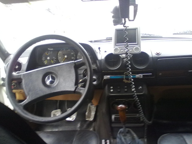

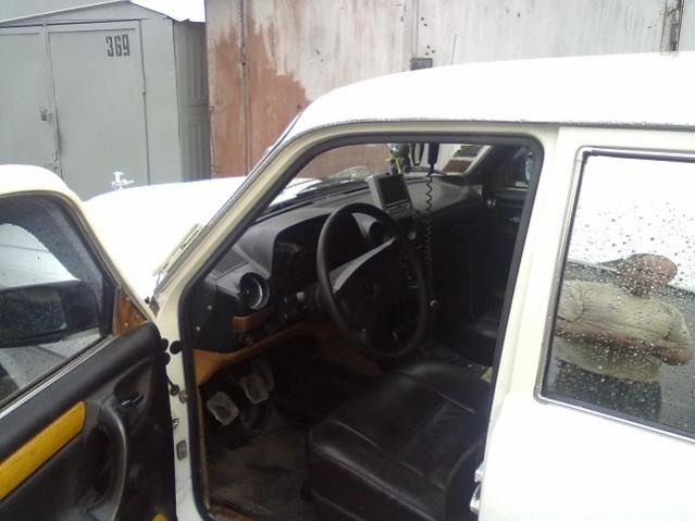

prinkovsky 8 Скарга Опубліковано: 8 травня 2010 у меня сосед по гаражу ... такую Воглу переделал полностью. Он вставил туда дизельный двигатель объемом 2.4 литра от Ford, от него же гидроусилитель. Салон полностью от Mercedes 123, с сиденьями и приборной панелью.... если интересует я потом попробую выложить фото данной машины Поділитися повідомленням Посилання на повідомлення Поділитися на інших сайтах

prinkovsky 8 Скарга Опубліковано: 17 травня 2010 Вот фотки Вогли с салоном 123 мерседеса Поділитися повідомленням Посилання на повідомлення Поділитися на інших сайтах
alligato 318 Скарга Опубліковано: 19 травня 2010 (змінено) а не 205\90\15 и откуда такая инфа о ниве? Кулибины ещё не перевились. Притом вынос диска делают внутрь и наружу по усматрению. А Торпедка смотрится не-чо так. Добавлено через 18 минут Змінено 27 червня 2010 користувачем alligato Поділитися повідомленням Посилання на повідомлення Поділитися на інших сайтах

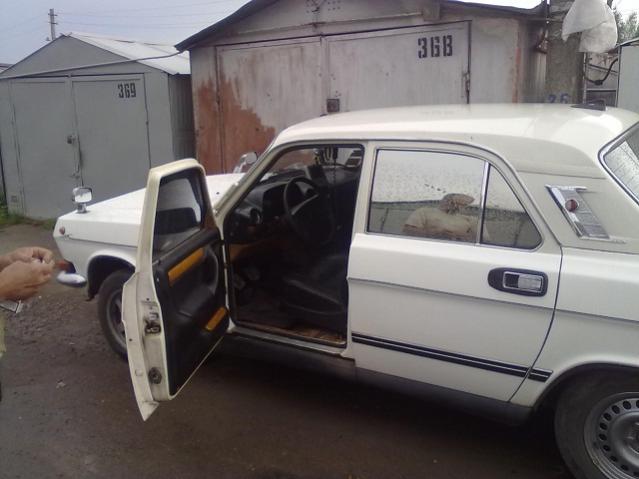

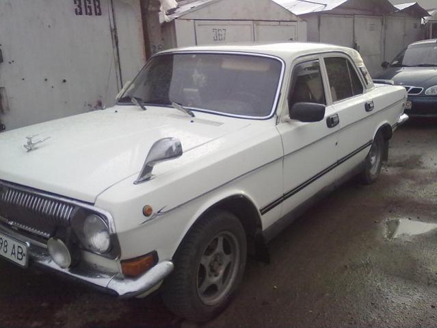

alligato 318 Скарга Опубліковано: 30 листопада 2010 Пока пару фото в студию,о стольное поз-же. Поездка на охоту. Поділитися повідомленням Посилання на повідомлення Поділитися на інших сайтах
Est 2 Скарга Опубліковано: 30 листопада 2010 Красава! Проезжал мимо тебя, и видел её, так и думал что твоя. Надо подъехать чтоб похвастался! Поділитися повідомленням Посилання на повідомлення Поділитися на інших сайтах
alligato 318 Скарга Опубліковано: 30 листопада 2010 Приложение - фото с работы. (замена оптики - мерин е класс 240) Я тоже мимо кавота проезжал маргнул аварий кой, он тянул кавота в центре. Поділитися повідомленням Посилання на повідомлення Поділитися на інших сайтах

Jemen 32 Скарга Опубліковано: 4 січня 2011 калесы какие то маленькие, и нужно колпаки 2410 родные с штырьками, будет круть! Поділитися повідомленням Посилання на повідомлення Поділитися на інших сайтах
DENIS_BER 92 Скарга Опубліковано: 5 січня 2011 Я за колпаки!!! Действительно будет классно. Поділитися повідомленням Посилання на повідомлення Поділитися на інших сайтах
alligato 318 Скарга Опубліковано: 5 січня 2011 у меня есть 2а колпака, смотрятся клёва. нужно ещё 2а Поділитися повідомленням Посилання на повідомлення Поділитися на інших сайтах
