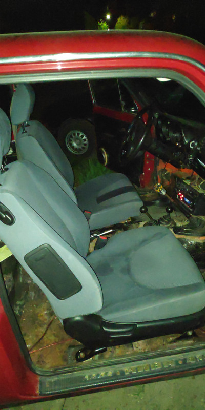

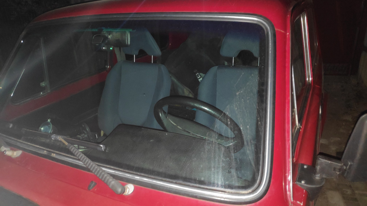

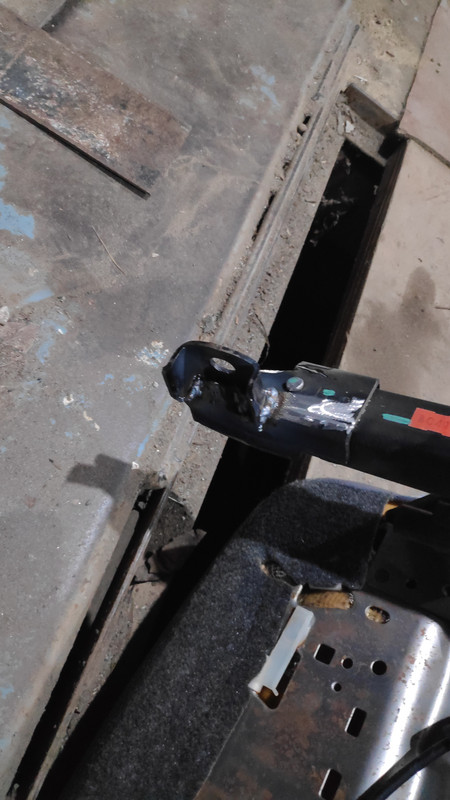

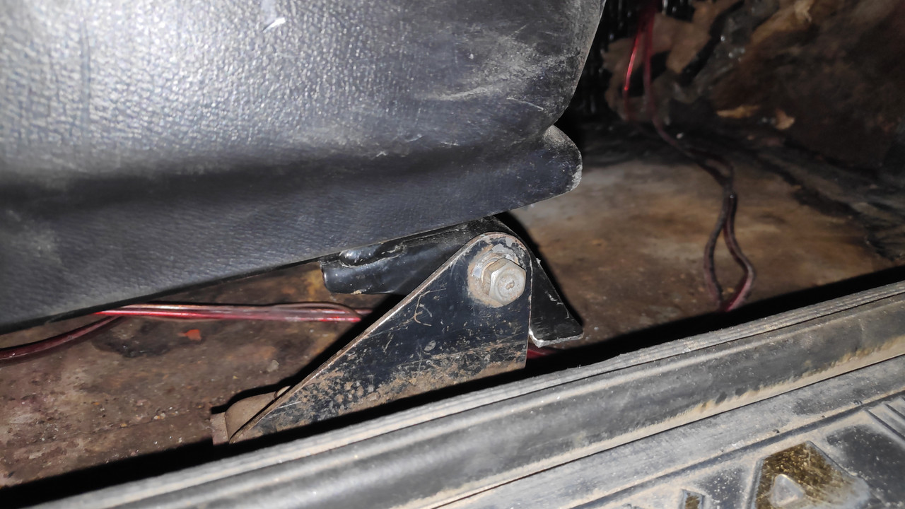

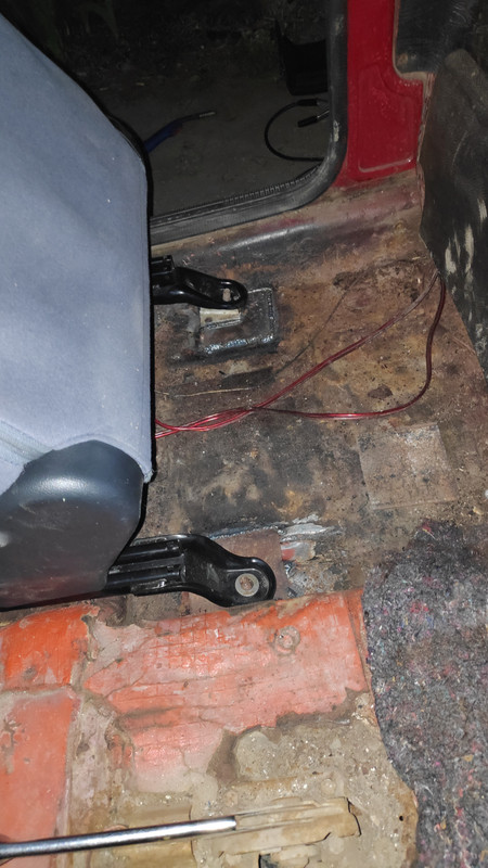

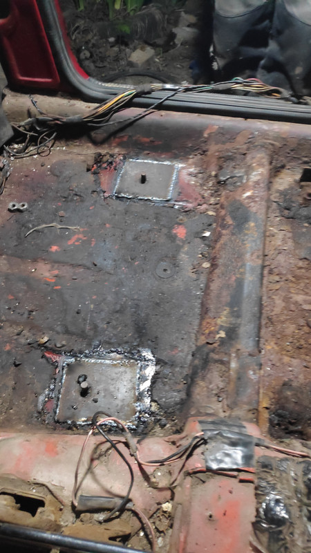

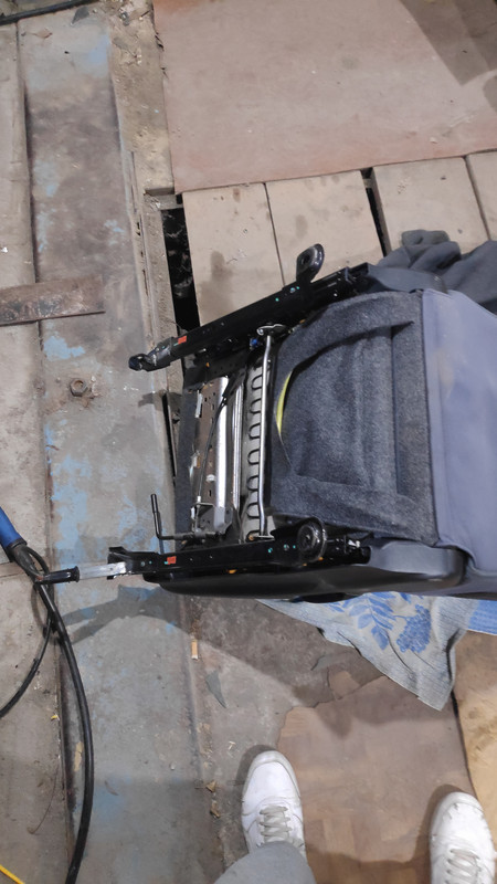

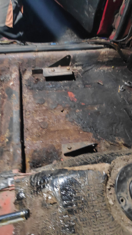

NeoN4ik87 131 Скарга Опубліковано: 1 травня 2021 В общем вчера за пять часов, установил таки сиденья, родные передние крепления оставил на месте, сдази по месту приварил по месту площадки со шпильками, все выставил, прихватил, и отварил, на сиденьях спереди родной крепеж срезан, с одной стороны просто просверлил отверстие, с другой приварил кронштейн, все отварил и установил, ковер пока не стелил, ибо до часу ночи был в гараже)) Его нужно помыть, почистить, также обработать дно, и покрасить, потом только стелить шумку и сам ковер. 2 Vas82 та golden88 відреагували на це Поділитися повідомленням Посилання на повідомлення Поділитися на інших сайтах
Vas82 15 Скарга Опубліковано: 4 травня 2021 Неплохие сидушки. И вроде с первого взгляда ровно устанолены...Но это не точно... *Ответки* явно шли прикрученными к сидушкам...Как дело обстоит с ремнями? Подходят? Ах, извиняюсь, на скорости 200 Вам явно не до болельщиков... Поділитися повідомленням Посилання на повідомлення Поділитися на інших сайтах
Vas82 15 Скарга Опубліковано: 5 травня 2021 @NeoN4ik87, Обижаетесь Батенька? Зря--зря...Дiло ж Вам кажу... Поділитися повідомленням Посилання на повідомлення Поділитися на інших сайтах
NeoN4ik87 131 Скарга Опубліковано: 5 травня 2021 Неплохие сидушки. И вроде с первого взгляда ровно устанолены...Но это не точно... *Ответки* явно шли прикрученными к сидушкам...Как дело обстоит с ремнями? Подходят? Ах, извиняюсь, на скорости 200 Вам явно не до болельщиков...Иногда лучше жевать чем говорить.....Ещё можно подумать куда заводские ответки под заводские ремни установлены.... Поділитися повідомленням Посилання на повідомлення Поділитися на інших сайтах

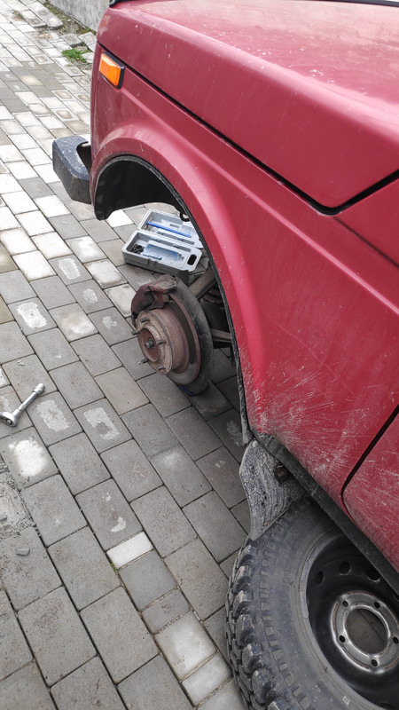

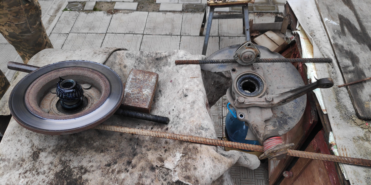

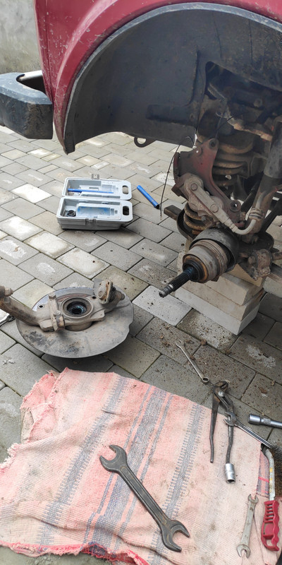

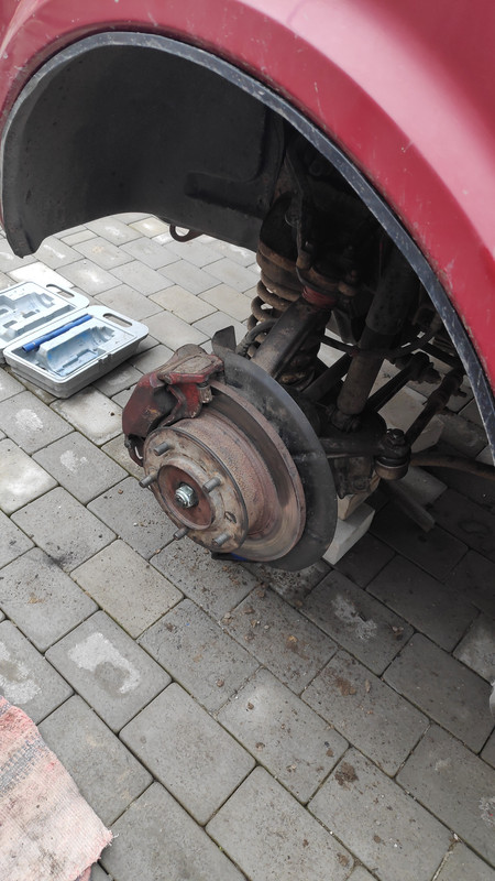

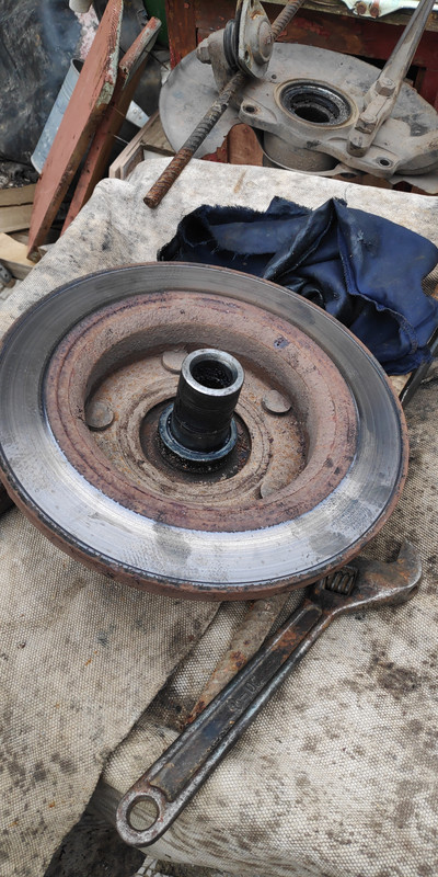

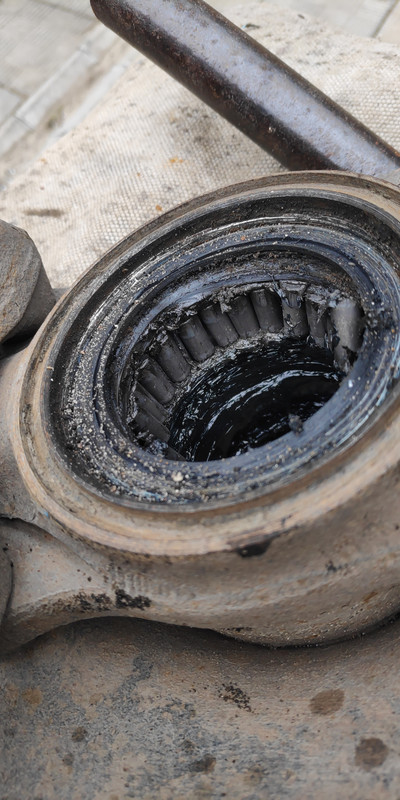

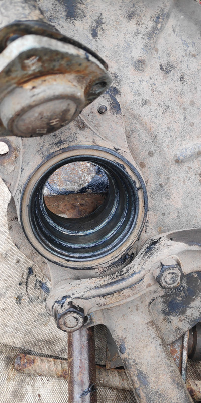

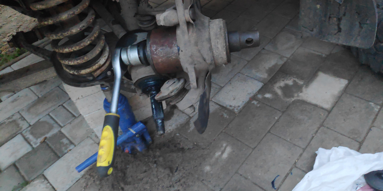

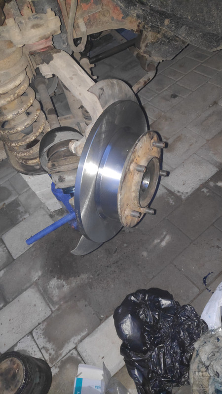

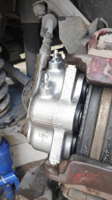

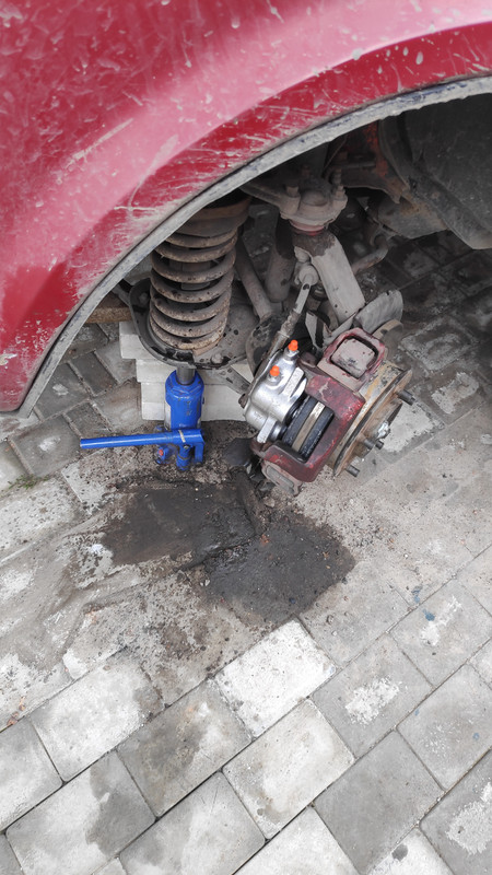

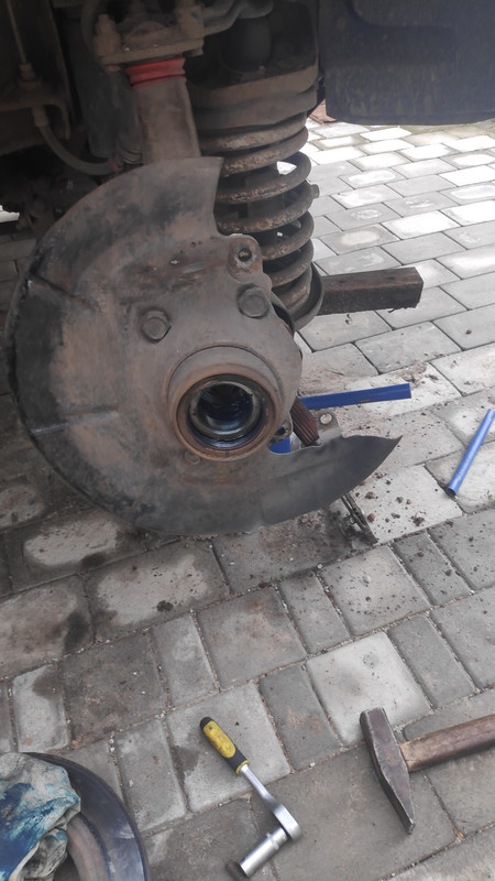

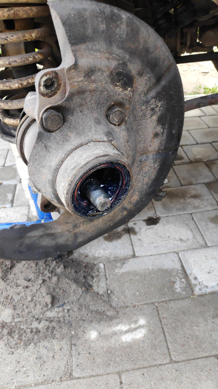

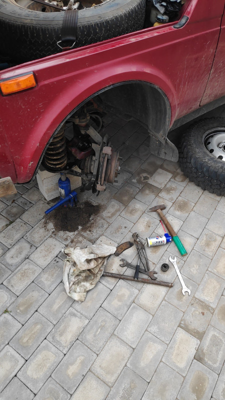

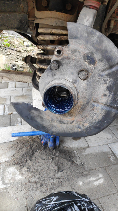

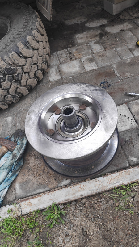

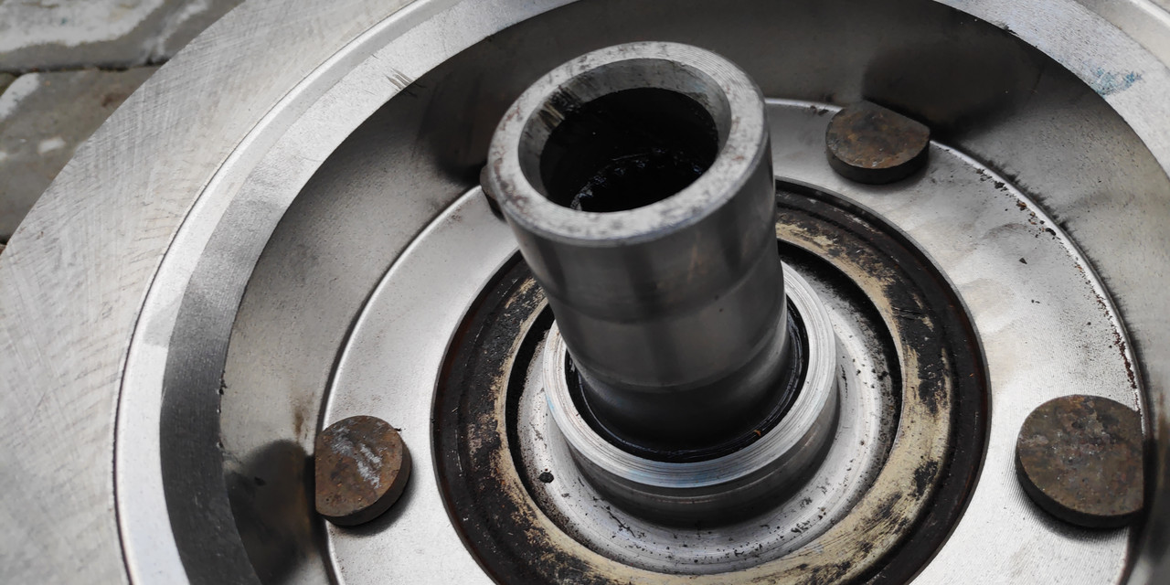

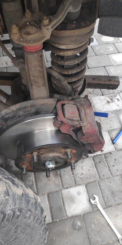

NeoN4ik87 131 Скарга Опубліковано: 2 червня 2021 Решил заменить полностью передние тормоза, начал с левой стороны, там был диск с большим износом, снял супорт, открутил нижнюю шаровую, дёрнул за диск, и оказалось что подшипники с деталей.зп.аю оказались не то что бы хорошие, а полное говно, один рассыпался, менял где-то тыщу назад, в общем в срочном порядке купил пару новых подшипников, таких же как на правую сторону ставил(не с деталей). Заменил внешний подшипник, хорошо что есть специнструмент, и поворотный кулак снимать не обязательно, заменил подшипник, собрал новый диск на ступицу, и все остальное.... На правой стороне все было намного быстрее и проще, так как подшипники там нормальные, тыщ пять прошли))) все снялось без потерь, процедура таже - на ступицу закидуется новый диск, забиваются шпильки и все ставится наместо)) 3 Интервент, alex_zp та golden88 відреагували на це Поділитися повідомленням Посилання на повідомлення Поділитися на інших сайтах
Сергей72 439 Скарга Опубліковано: 2 червня 2021 Если мне память не изменяет,то вродь задние ступичные из Запика 968-го один в один. Поділитися повідомленням Посилання на повідомлення Поділитися на інших сайтах
NeoN4ik87 131 Скарга Опубліковано: 2 червня 2021 Если мне память не изменяет,то вродь задние ступичные из Запика 968-го один в один. нет, точно нет)) Поділитися повідомленням Посилання на повідомлення Поділитися на інших сайтах
NeoN4ik87 131 Скарга Опубліковано: 14 червня 2021 Дабы не рисковать новым диском, на левой стороне заменил тормозной цилиндр, хоть старый и почистил и помазал... Поділитися повідомленням Посилання на повідомлення Поділитися на інших сайтах

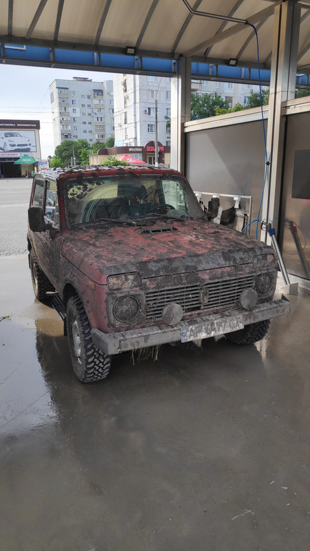

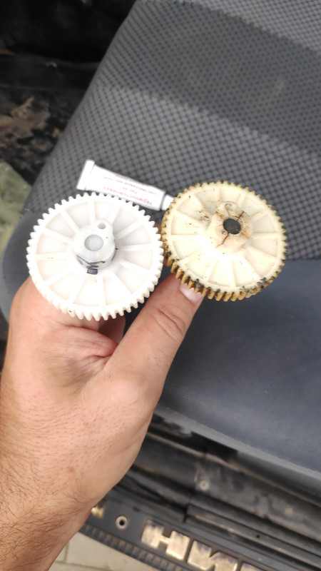

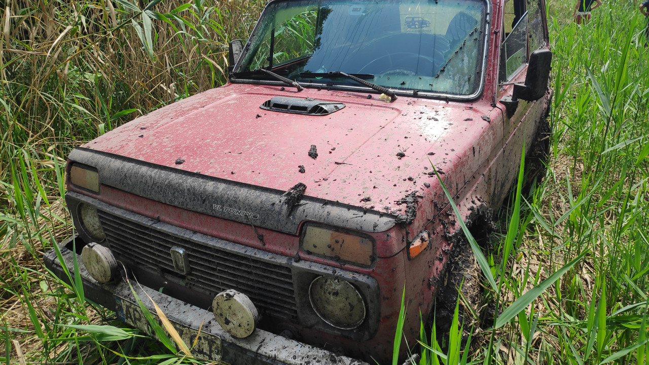

NeoN4ik87 131 Скарга Опубліковано: 5 липня 2021 Вчера немножко поместили грязь, первая боевая потеря во время покатушек - отрыгнул моторедуктор стеклоочистителя, лопнула пластиковая шестерня, сегодня купил новую, за 35 грн, говно китайское, даже шлицов на оси нету, перепресовал на свою ось шестерню и все заработало 1 Интервент відреагував на це Поділитися повідомленням Посилання на повідомлення Поділитися на інших сайтах
alex_zp 109 Скарга Опубліковано: 5 липня 2021 Грязюка таким слоем на мойке самообслуживания нормально отмывается? Я свою так не пачкаю и мою по старинке - ведро с водой и тряпка. Боюсь напором мыть, в салон затечет или еще что отвалится Поділитися повідомленням Посилання на повідомлення Поділитися на інших сайтах
golden88 662 Скарга Опубліковано: 5 липня 2021 @NeoN4ik87,Мне всегда было почемуто стыдно после покатушек заезжать на мойки) Бывало забивалась решетка и машина стояла тупо в луже))) Мне всегда казалось что работник мойки готов меня убить)))) Поділитися повідомленням Посилання на повідомлення Поділитися на інших сайтах
VETERAN 1 318 Скарга Опубліковано: 5 липня 2021 Грязюка таким слоемХіба це грязюка? Мій брат, коли трохи полазить по Карпатах, весь, як заштукатурений грубим шаром - і ззовні, і в середині. Навіть я, катаючись по бездоріжжю, змушений ставати час від часу, щоб монтіровкою виколупати все навколо коліс (бо не крутяться) і очистити фари та фонарі, бо навіть не видно їх - так заліплює багнюкою. Поділитися повідомленням Посилання на повідомлення Поділитися на інших сайтах
