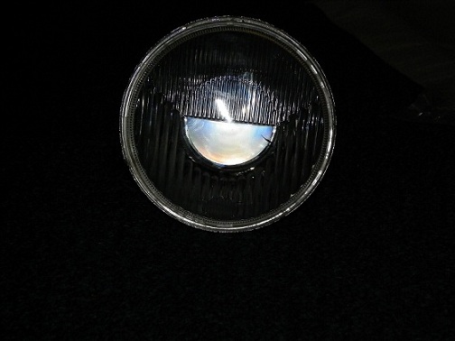

yurecgod 159 Скарга Опубліковано: 3 грудня 2010 G5 в отражателе Шахи, стекло бмв отражатель сток, просто на фото получилась как Хелла Блек Поділитися повідомленням Посилання на повідомлення Поділитися на інших сайтах

yurecgod 159 Скарга Опубліковано: 19 січня 2011 Да я вам скажу и G5 лезет тяжело половину отражателя надо расхерячить, а ещё выставить пучёк....более того под линзовую оптику надо другой рассеиватель закрепить загерметизировать (саму линзу, так как она задняя часть её конкретно будет торчать), не рекомендую короче покупать пока 100% не будешь знать, как что ставить Поділитися повідомленням Посилання на повідомлення Поділитися на інших сайтах
Mad_dog 112 Скарга Опубліковано: 19 січня 2011 yurecgod, а какой рассеиватель нужен под линзу? Поділитися повідомленням Посилання на повідомлення Поділитися на інших сайтах
yurecgod 159 Скарга Опубліковано: 19 січня 2011 yurecgod, а какой рассеиватель нужен под линзу? Ну я думаю ты Лучше меня знаешь... Под шаху я примерил от БМВ типа Е34 Поділитися повідомленням Посилання на повідомлення Поділитися на інших сайтах
