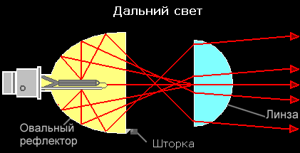

TheOne 6 Скарга Опубліковано: 8 квітня 2010 по поводу строения линзы если кого интересует - прикрепляю гифку. отчет хороший. итого уже 2 копейки ездят с линзами на первой были просто заменены стекла на фарах, поставлены были от фароискателя (марку и модель уже не помню) прозрачные не рифленые. Поділитися повідомленням Посилання на повідомлення Поділитися на інших сайтах
