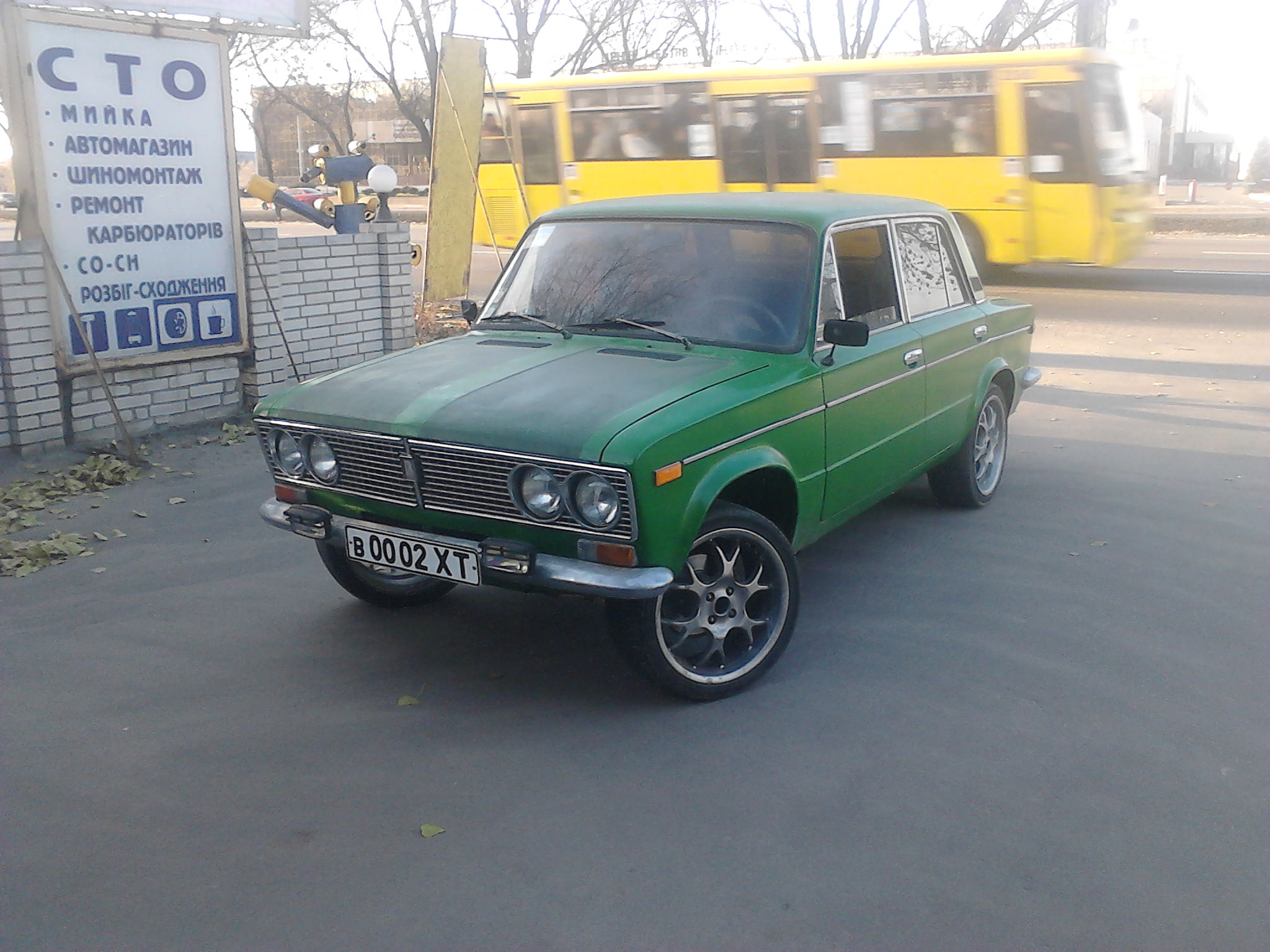

RazeR 1 Скарга Опубліковано: 22 липня 2011 Ралли, это образно....... вы дороги, по которым мну ездит, не видели.... 33 горба на квадратный метр + я ездить ниже 60 ненавижу ( но приходитса ) ... ямы глубокие, горбы высокие.... вот и нада шоб повыше была.... А на даче в гараж шоб заехать только такая высота и нада, бо сток попой чиркает ( гараж на -1 этаже ) и дело тут не в том шо 17" и шо профиль 40, а в том шо мне такая подвеска незаменима, ну или сразу надо было джип покупать... А по поводу развлекалочки типа ралли, так на москвиче, по весной оратому полю и дорогам в яру, 80км\час средняя, а так 110 - 130..... 2 дня катаюсь, потом сутки с подвеской "секаса делаю":bm:.... но ТАЗик жалко.... и спорт на нем отпал сразу...... тока роль агрессивного "сраковоза" которого лелеят и очень любят Поділитися повідомленням Посилання на повідомлення Поділитися на інших сайтах
vazolybitel 1 Скарга Опубліковано: 23 липня 2011 nazgul, ну эт понятно , что 40 профиль не годится для такого . да , обстоятельства иногда играют решаюшую роль . Поділитися повідомленням Посилання на повідомлення Поділитися на інших сайтах
Konstantin 2 Скарга Опубліковано: 28 липня 2011 RazeR, раскажи как арки делал вроде они не с гольфа, раскатывал или рем комплект арок наваривал поверх? Поділитися повідомленням Посилання на повідомлення Поділитися на інших сайтах
nazgul 40 Скарга Опубліковано: 28 липня 2011 По крылушкам - разварка частями задних внутренних арок как-то так )) Поділитися повідомленням Посилання на повідомлення Поділитися на інших сайтах

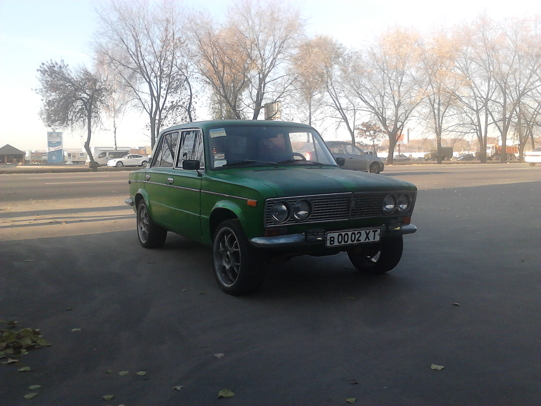

RazeR 1 Скарга Опубліковано: 8 листопада 2011 Ку всем в НАШЕЙ жизни ( совмесной ) первая поездка по дорогам общего пользования, ну и к карбюраторщику тож первая П.С. Не реклама, но есе каму толкового карбюраторщика нада, то есть на 2-х теремках - Большая окружная - в сторону Борщаги напротив магазина мебели (097)5155020 Роман. Пока доехал то думал шо не токо поседею, но и полысею, а когда от него, так летел как на крыльях ( Нашол по знакомству, ато карявых много, а нормального небыло ) Поділитися повідомленням Посилання на повідомлення Поділитися на інших сайтах
nazgul 40 Скарга Опубліковано: 9 листопада 2011 номер зачет-пружины режь =))) Поділитися повідомленням Посилання на повідомлення Поділитися на інших сайтах
RazeR 1 Скарга Опубліковано: 9 листопада 2011 номер зачет-пружины режь =))) резать ниче пока не буду, так как устраивает что любые бровки не помеха + то что пружины новые и нужно что бы подсели, и тогда и увидим, мож и резану чюток Боюсь что отрежу, а оно есчё и подсядет и затирать будет Поділитися повідомленням Посилання на повідомлення Поділитися на інших сайтах
nazgul 40 Скарга Опубліковано: 9 листопада 2011 режь не бойся не подсядет оно быстро =) потом если что проставки подкинешь...., а то жип какой-то классика на 17, должна низко сидеть, уж я то знаю =)))))))))))))) вид кардинально меняется хахаха Поділитися повідомленням Посилання на повідомлення Поділитися на інших сайтах
Konstantin 2 Скарга Опубліковано: 9 листопада 2011 RazeR, жып нах, реж пружины не бойся=) в остальном только зачет Поділитися повідомленням Посилання на повідомлення Поділитися на інших сайтах

VovaLSK 1 Скарга Опубліковано: 11 листопада 2011 А мне по приколу что высокая. Как по мне можна было бы еще поднять. Прикольный получилься бы кросовер ИМХО. Ато что все просят пружыны резать Причем очень нстойчево помему резка пружын уже на уровне инкубатора)) Поділитися повідомленням Посилання на повідомлення Поділитися на інших сайтах
RazeR 1 Скарга Опубліковано: 11 листопада 2011 vazolybitel, в Мариуполе даж незнаю... А мне по приколу что высокая. Как по мне можна было бы еще поднять. Прикольный получилься бы кросовер ИМХО. Ато что все просят пружыны резать Причем очень нстойчево помему резка пружын уже на уровне инкубатора)) VovaLSK, Ну выше ето уже перебор, ну а так как оно шас есть ( 30 см. ) это то шо нада мне на данный момент жизни. Солидарен, что резка пружин переросла в "инкубатор" Без обид... Поділитися повідомленням Посилання на повідомлення Поділитися на інших сайтах
