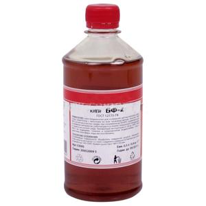

vet 5 Скарга Опубліковано: 21 травня 2011 (змінено) 1. Как писал father_car, есть спец клей УФ для стекла. в стеклянной мебели вклеиваются крепления, кронштейны, фланцы и т.п. 2. Еще можно попробовать "молекулярный клей". Раньше молекулярным называли даже клей для обуви в гранулах Помните, его еще в ложке плавить нужно было - это не тот клей, что нам нужен. Сейчас "молекулярными" называют клеи на цианоакрилатной основе. Это уже ближе к нашим запросам. Но будьте переборчивы, клей за 2 - 4 грн врядли выдержит нагрузки на замок форточки... Есть такой прецедент: нужен был уплотнитель заднего стекла на ГАЗ-21, где его найти живой? был взят жигулевский, из него вырезано лишнее и склеен обратно этим самым клеем. фирму-производителя я не помню, тюбик выглядит примерно так Через минуту после склеивания был проверен нагрузкой на разрыв примерно киллограмм 10... выдержал)) Из инструкции к клею на картинке: Клей цианоакрилатный моментального склеивания, многоразового использования (для каучука, пластика, керамики, металлов, кожи), вязкость 40 Мпа/с, зазор 0, 08мм, время фиксации - 5-10 сек, прочность при растяжении - 200-280 кг/см2. 3. Клей БФ-2 (многие наверное его еще помнят ) - если чётко выдержать технологию (температуру и давление) очень мощно склеивал любые сочетания материалов. И к слову, БФ-2 считается молекулярным клеем. Мне он помниться в баночке поменьше, но этикетка примерно такая же зы. За производителей клея приведенного на фото я не отвечаю, это просто пример, но никак не рекомендация. Змінено 19 червня 2013 користувачем Apache наврал) Поділитися повідомленням Посилання на повідомлення Поділитися на інших сайтах
