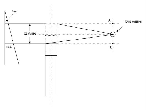

Mosfet 3 Скарга Опубліковано: 9 квітня 2010 МИХЕЙ-Х, а можна поподробней зачем просаживать седла клапанов при их установке если вал спорт...? это связано с увиличением хода клапана м как следствие нарушение геометрии - торец клапана и ось качения рокера. Есть условие: перепендикуляр проведёный от середины отрезка хода клапана должен пересекать ось качения Поділитися повідомленням Посилання на повідомлення Поділитися на інших сайтах

МИХЕЙ-Х 1 Скарга Опубліковано: 9 квітня 2010 Имеем распредвал с подъемом более 12 мм, родной вал - 9,5, при этом стандартная пружина будет сжиматься очень сильно, витки соприкасаются, кулачок додавливает и ППЦ, пружина лопнула, сухари вылетели тарелкка побежала по головке а сухари в картер а кусок пружины продрал вал (мин.900грн, кстати). Чтобы этого не произошло нужно увеличить ход клапана, а это можно сделать если прозенковать седло клапана при этом клапан углубиться в головку а его торец стержня станет выше и пружина разожметься на большее расстояние или поставить клапан с более длинным стержнем, но при этом надо обеспечить "геометрию - торец клапана и ось качения рокера" как указано выше. Вобщем сложный вопрос, если для гонок то с геометрией нет смысла заморачиваться, только смотреть чтоб клапан не бил об поршень. Поділитися повідомленням Посилання на повідомлення Поділитися на інших сайтах
