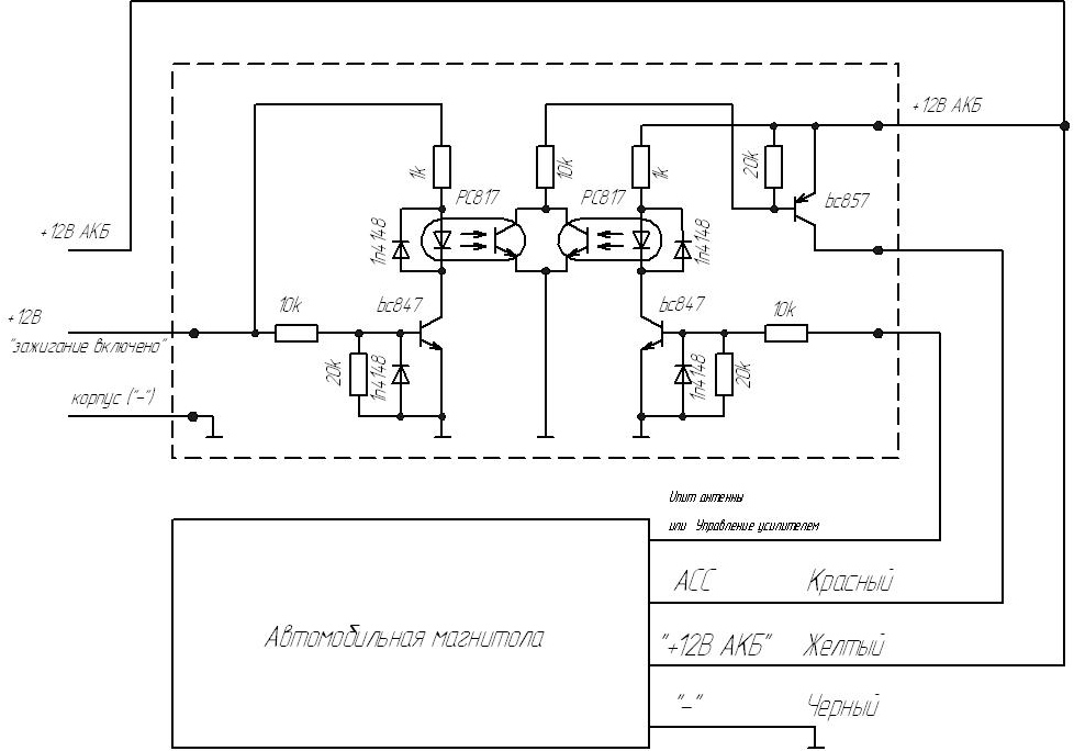

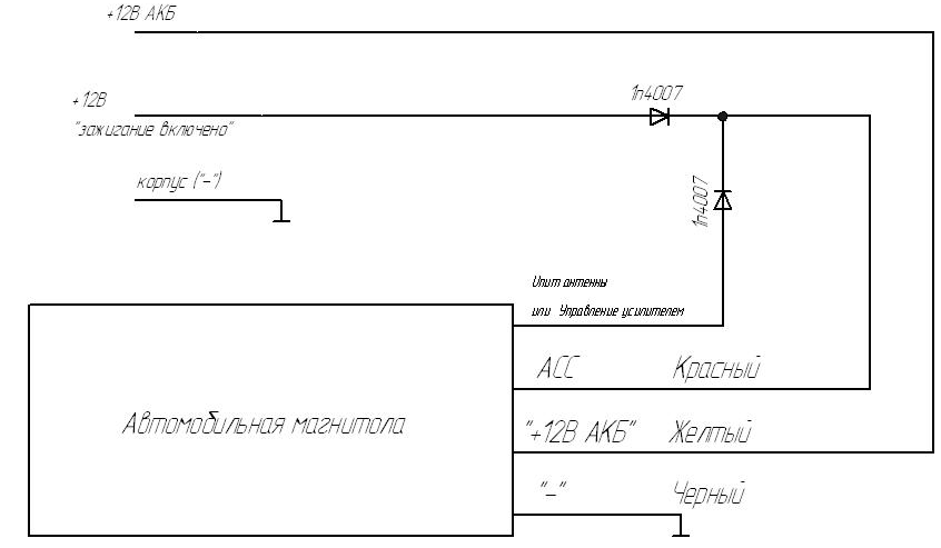

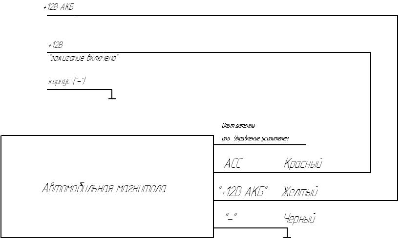

AlexandrB 55 Скарга Опубліковано: 16 вересня 2012 (змінено) Не так давно пришлось делать платку для подключения магнитолы одному товарищу. В связи с чем хотелось-бы поделиться информацией. Может кому пригодится. Разговор пойдет о подключении питания магнитолы. Все знают что для запуска магнитолы нужно подключить ее к "земле", +АКБ и подать +12В на вход АСС. Т.к. в 2101 нет в замке зажигания положения АСС, то производитель рекомендует подключать вот так: . При таком подключении магнитола работает только при включенном зажигании, а это очень огорчает тех, кто хочет послушать музло не только при работающем двивгателе (т.е. огорчает всех). Можно "тупо" скрутить провода ACC и +АКБ (таким грешат многие СТОшники, в том числе и "Оптима" позиционирующаяся как дилер АвтоВАЗа ), но в итоге магнитола разряжает аккумулятор током до 0.5А в результате, надо либо каждый день ездить, либо аккумулятор усадится "в нуль" причем достаточно быстро... Изобретательный народ нашел такой выход из создавшейся ситуации: Т.е. чтобы включить магнитолу нужно включить зажигание, но потом выключая его выход АСС уже запитывается либо от Питания антенны, либо от сигнального вывода на включение усилка, каждый подключает куда ему нравится. Теперь все по честному и АКБ не садится при простоях. Но есть и минусы, которых испугался товарищ. А именно: если пробьет диод, то +зажигания будет шмалить в магнитолу через питание антенны (либо вкл усил) . Также пугало то, что нагружается выход питания антенны (либо вкл усил) доп нагрузкой, а вкл усил это по сути вообще сигнальная цепь... В общем человек захотел чтоб ни при каких обстоятельствах, учитывая выход из строя радиодеталей на вход питания антенны или вкл усил не попало напряжение с "+ зажигания", и не пошел какой-нибудь ток, достаточно большой чтоб спалить что-нибудь в магнитоле. Условно считаем что схемотехники магнитолы мы не знаем... Ну и собственно габариты - чтоб все это уместилось в маленькую платку, типо 2*2см чтоб усадить в термоусадку. Собственно первое что пришло в голову из доступных деталей и было сделано: Как видно цепь "+ зажигания" отвязана полностью. и чтоб там не сгорело оттуда ничего уже не прийдет. Цепь пит антенны или вкл усил останется в безопасности при пробое всех элементов до +АКБ (что практически невероятно), даже после этого пройдя через 10к ток настолько будет мал, что ничего не произойдет. Элементы - SMD. Цвета проводов указаны общепринятые, конкретно могут отличатся . Вот собственно все - надеюсь кому пригодится. Змінено 16 вересня 2012 користувачем AlexandrB Поділитися повідомленням Посилання на повідомлення Поділитися на інших сайтах
Stalker-3 99 Скарга Опубліковано: 16 вересня 2012 AlexandrB, есть еще проще выход - ставишь на питание магнитолы тумблер и когда уходишь с машины- просто его выключаешь)) да и воообще чтобы посадить акум выключенной магнитолой- это наверное месяца 3 ездить не надо, а при таких простоях нормальные люди массу выключают или клемы снимают) Еще по второй схемке непонятно- питание на усилитель или внешнюю антену включается при включении радио или того же диска, а если магнитола в режиме ожидания стоит- то питания на этом выходе не будет- соответсвенно магнитола выключится (если я правильно схему понял) Поділитися повідомленням Посилання на повідомлення Поділитися на інших сайтах
AlexandrB 55 Скарга Опубліковано: 17 вересня 2012 Зачем тулить тумблеры (которые можно забыть выключить), если можно обойтись без него.... причем в ту же цену что стоит нормальный выключатель, ,а то и дешевле . Ну это конечно индивидуально дело каждого... Аккум нельзя садить ниже 80% , дальше уже будет идти подрыв здоровья АКБ . С магнитолой и сигналкой это уже просчитано - порядка 14 дней. Т.е. раз в две недели надо ходить подзаряжать, чтоб такой режим был без последствий для АКБ. По схеме №2 питание подается сразу после вкл магнитолы. Если при выключенном замке зажигания выключить магнитолу (т.е. перевести в standby ), то естественно включить ее потом можно будет только повернув замок зажигания, чтоб появилось пит антенны и подхватился АСС .. этот алгоритм и в сх№2 и в сх№3. Если пит антенный включается только при вкл радио, то используйте сигнальны выход "вкл усилка". На пионере и альпайне - пит антенны вкл сразу после вкл магнитолы (т.е. режим "радио" включать необязательно). Поділитися повідомленням Посилання на повідомлення Поділитися на інших сайтах

Vlad007 3 Скарга Опубліковано: 17 вересня 2012 (змінено) Pioneer DEH 4000UB ток потребления в покое - 86мА (и это без подсветки, с подсветкой, думаю будет раза в два больше) с подключенным АСС и 2,6мА - при отключении АСС. Поначалу снимал "морду" при этом ток потребления падал до 6мА, надоело, тем более что ставлю на ночь в гараж )))) Сделал немного проще - реле логики магнитолы (РЛМ как я его сам называю), логика работы следующая: при постановке на охрану- АСС OFF, при отключении "массы" автомобиля (в гараже) - АСС OFF ("масса" магнитолы включена в обход ВМ напрямую от АКБ). Собственный ток потребления РЛМ - около 1 мА в любом из режимов, выполнен на двух полевиках. Схему даже и не рисовал, сразу печатную плату сделал, фото готового блока нету, установлено в консоли ниже магнитолы, работает около года, отрицательных моментов не обнаружено. Положительных моментов есть два: магнитолу теперь можно не отключать вообще, и включил подсветку магнитолы чтоб светила постоянно)))) Змінено 17 вересня 2012 користувачем Vlad007 Поділитися повідомленням Посилання на повідомлення Поділитися на інших сайтах
