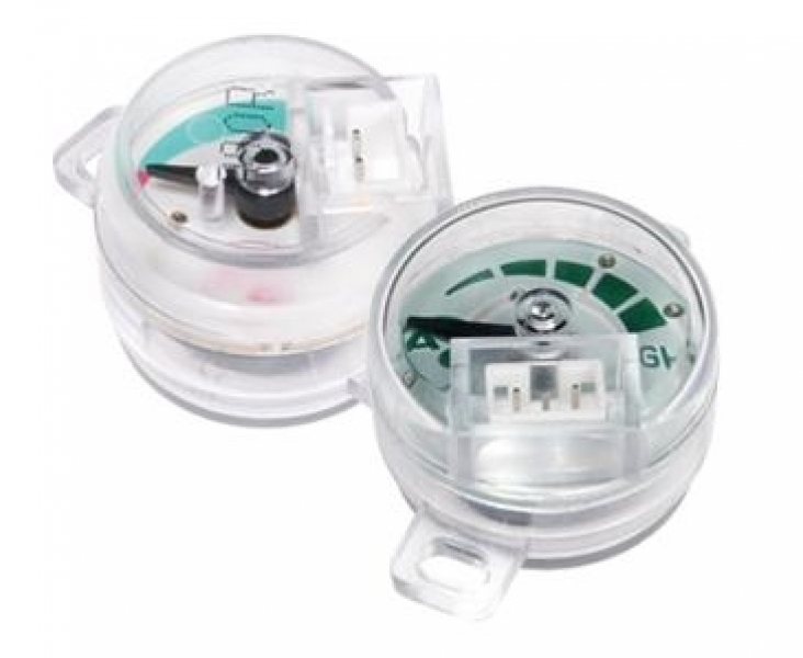

ziban 10 Скарга Опубліковано: 10 вересня 2014 вчера купил вот такой датчик Посилання хочу его установить на мульти клапан так как у меня вообще его нет,помогите мне его подлючить,кнопка у меня обычная ГБО2 поколения Поділитися повідомленням Посилання на повідомлення Поділитися на інших сайтах
