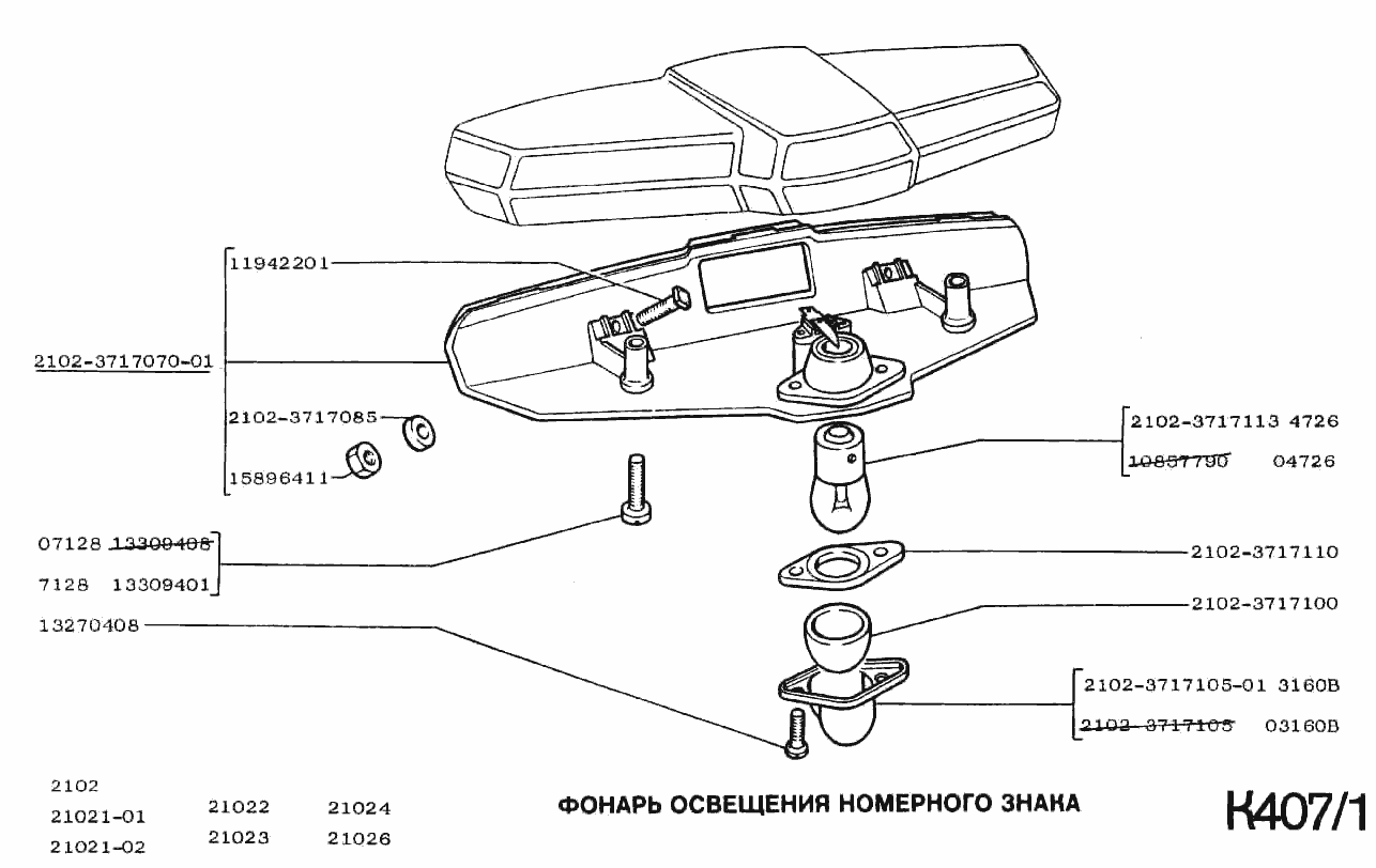

2-ешник 92 Скарга Опубліковано: 20 листопада 2011 Задние фонари автомобиля ВАЗ-2102 по конструкции иные и установлены вертикально по обе стороны от задней.двери автомобиля. Их крепление и устройство представлены на рис. 7-18. стырено с Посилання просто так))) ну и для тех кто плафон подсветки ещё не разбирал))) Поділитися повідомленням Посилання на повідомлення Поділитися на інших сайтах
Чудовище 1 Скарга Опубліковано: 22 листопада 2011 тоесть всё что требуется открутить верхний винтик и сдвинуть фару вверх? Поділитися повідомленням Посилання на повідомлення Поділитися на інших сайтах
Тоха 185 Скарга Опубліковано: 22 листопада 2011 Да ,так и есть. Но если винт верхний не получается выкрутить снаружи ,можно снять боковые карты багажника и пассатижами из внутри,правда не очень удобно. А в крайнем случае высверливать.Но потом нужно будет искать такой винт Поділитися повідомленням Посилання на повідомлення Поділитися на інших сайтах
