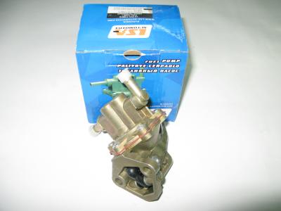

Kercher 1 Скарга Опубліковано: 22 липня 2012 Купил в октябре 2011 бензонасос LSA все было путем, сегодня +36 (июль 2012) встал из-зи его перегрева. Мокрая тряпка, вода. Через пол километра снова та жа песня. Езжу очень мало. Есть ли вообще панацея от перегрева бензонасоса? Конструкция моего а-ля Пекар. Из рассуждений в этой ветке форума понял что все хвалят ПЕКАР. Из моего случая видно, что конструкция не идеальная. Слышал хорошие отзывы о бензонасосе BCD. Поділитися повідомленням Посилання на повідомлення Поділитися на інших сайтах
