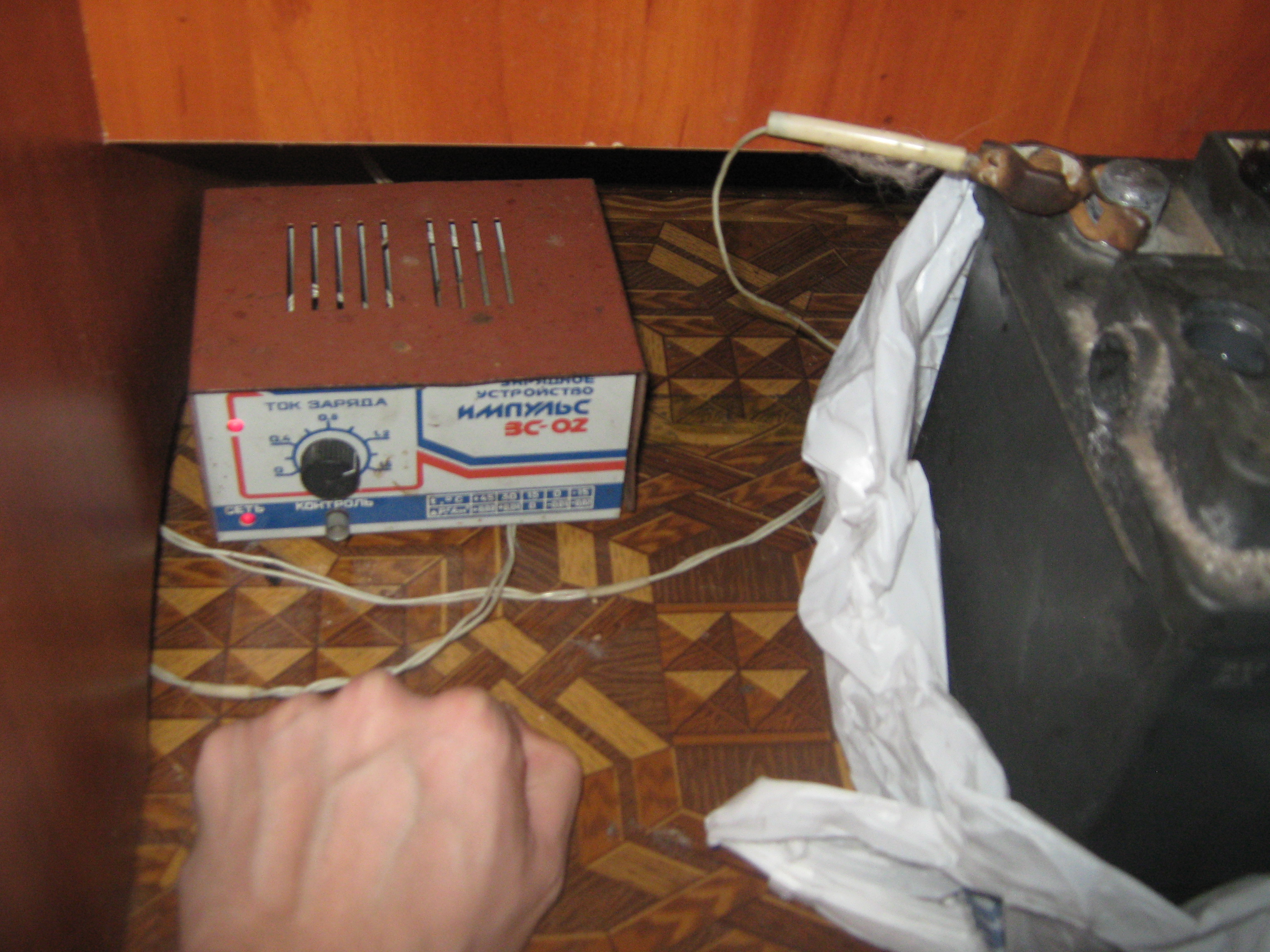

USSRMoto 170 Скарга Опубліковано: 29 листопада 2011 Zzaponka, поздравляю! Надо было все таки замок сначала купить. У меня вот такое зарядное Еще батя где то стырил. Советское. Если брать новые, то они небольшие. Это старые самодельные громоздкие. У меня кстати где то было раза в два больше моего. Правда не умею тем пользоваться. Надо глянуть. Если меньше твоего - могу отдать. Кстати зарядку лутше дома держать, с машины быстро может уйти, да и не надо оно тебе тас, все равно дома заряжать. Цитата:Сообщение от USSRMoto Тоже очень полезная весч, но стоит денег помоему. Где то проскальзевала в инете. Это если сам в двигатель полезешь. Это кажись так званный динамометрический ключ наверно? Так в книге по ремонту даже про рулевое колесо, по-моему, писали, что там прилагается такое-то и такое-то усилие к гайкам крепления. Думаю это для тех, кто боиться сорвать резьбу, но хз... я себе хочу точно. Поділитися повідомленням Посилання на повідомлення Поділитися на інших сайтах

USSRMoto 170 Скарга Опубліковано: 30 листопада 2011 Поставили его мне обратно. После этого я уже не завёлся. =) Посадили просто акум тебе))) на зарядку. Если акум слабоват - может быть. В таких случаях лутше прикуревать проводами на заведенной машине. Главное провода потолще и не перепутать их, а то будет шашлык. У меня бывало, думаю свечера проверю, заведеться или не. Завел, прогрел минут 5-10, заглушил, пошел спать. На утро отболти. Акум больше всего садиться от стартера. Остальное для него менее существенно. Поділитися повідомленням Посилання на повідомлення Поділитися на інших сайтах
Zzaponka 1 Скарга Опубліковано: 30 листопада 2011 Посадили просто акум тебе))) на зарядку. Если акум слабоват - может быть. В таких случаях лутше прикуревать проводами на заведенной машине. Главное провода потолще и не перепутать их, а то будет шашлык. ... Акум больше всего садиться от стартера. Остальное для него менее существенно. Эм-м-м... аккумулятор, вроде, ещё даже на гарантии. Я, конечно, не с первого раза завожусь. Но вот что смущает: свет горит замечательно. По идее ведь, если не хватает на стартёр, то на всё остальное тем более не хватает, ведь так? А светится -- только в путь. =) Да, кстати: багажник починил. Правда, на Вересневой за новый заводской замок в багажник и двери (даже без механизма зацепления, который внутри багажника) с меня содрали аж 75 гривен. Деваться было некуда. Но стало жадно. В следующий раз надо будет более дешёвые источники пропитания искать. =) Ещё удивило то, что вот этот самый зубчик зацепления сам не возвращается в исходное положение. Я уж было расстроился, что закрываться так и не будет (только открываться =) ). Но ничего так, закрывается. =) Поділитися повідомленням Посилання на повідомлення Поділитися на інших сайтах
USSRMoto 170 Скарга Опубліковано: 30 листопада 2011 Эм-м-м... аккумулятор, вроде, ещё даже на гарантии. Я, конечно, не с первого раза завожусь. Но вот что смущает: свет горит замечательно. По идее ведь, если не хватает на стартёр, то на всё остальное тем более не хватает, ведь так? А светится -- только в путь. =) Стартер болььше всего требует. Могут нормально светиться фары, работать полностью все, но на стартер может не хватать. На всякий подожми клемы на акуме, может плохой контакт. Поділитися повідомленням Посилання на повідомлення Поділитися на інших сайтах
Zzaponka 1 Скарга Опубліковано: 2 грудня 2011 Стартер болььше всего требует. Могут нормально светиться фары, работать полностью все, но на стартер может не хватать.На всякий подожми клемы на акуме, может плохой контакт. Вчера вечером поставил аккумулятор обратно после 10 часов зарядки. Ни в какую. Симптомы те же. Кроме стартёра, всё работает. После этих выводов посмотрел статью из "За Рулём" про электрическую схему зажигания. Нужно будет её проследить, думаю. Знакомый, которого заводил, говорил мне про то, что нужно чистить контаты на трамблёре. Ещё туда залезу. На выходных в светлое время суток хочу всё-таки сделать фотографии подкапотного пространства с разных ракурсов. Возможно, будет проще диагностировать разные пробелмы. Поділитися повідомленням Посилання на повідомлення Поділитися на інших сайтах
