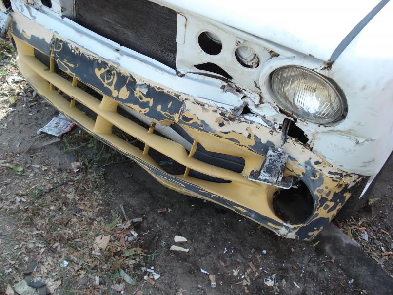

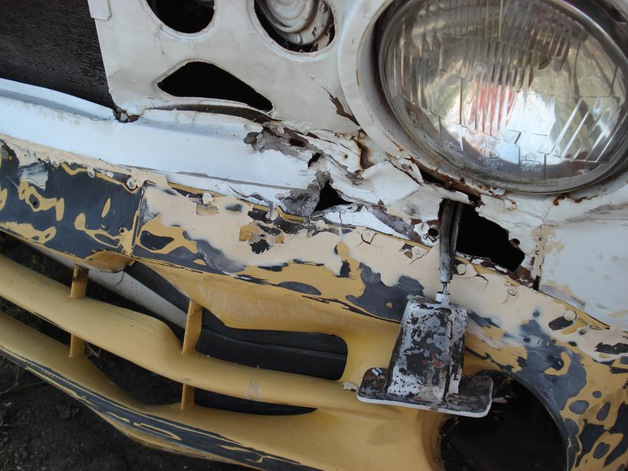

slavik2861 1 Скарга Опубліковано: 14 серпня 2010 (змінено) У меня такая проблема: удар был в левую сторону, согнуло крыло, фартух, правое чет пузом стало, но не согнулось, криво стал капот...Ланжероны целые. Вопрос в том надо ли менять всю морду или можно что то придумать (замена левого крыла и фартуха само собой...) Что посоветуешь? Змінено 14 серпня 2010 користувачем slavik2861 Поділитися повідомленням Посилання на повідомлення Поділитися на інших сайтах
alexmoto 1 Скарга Опубліковано: 15 серпня 2010 можно вырезать и поменять кусок морды (мы так когдато делали), но лутше и проще будет поменять целяком, тем более я так понял что у тебя потянуло ее всю. поэтому лутше меняй ее полностю. Поділитися повідомленням Посилання на повідомлення Поділитися на інших сайтах
slavik2861 1 Скарга Опубліковано: 15 серпня 2010 А что с правым крылом, его надо снимать? Поділитися повідомленням Посилання на повідомлення Поділитися на інших сайтах
alexmoto 1 Скарга Опубліковано: 15 серпня 2010 ну я думаю врядли получется заменить морду не снимая крыла. но попробовать можна ,если крыло не сильно пострадало. Поділитися повідомленням Посилання на повідомлення Поділитися на інших сайтах
slavik2861 1 Скарга Опубліковано: 15 серпня 2010 Пострадало только левое крыло, его менять по любому... а что с правым? Поділитися повідомленням Посилання на повідомлення Поділитися на інших сайтах

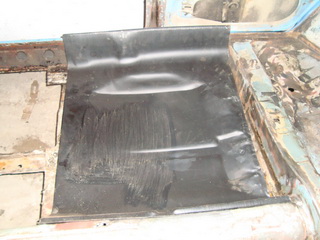

Arvid 3 Скарга Опубліковано: 2 вересня 2010 alexmoto, +1 если меняется вся морда, то конечно правильно будет заменить и крылья, по крайней мере обычыно так и делается. Стоимость замены всей морды от 500 у.е. и выше (работа) ну а материал нужно считать hzwow, отделно данжерон не стану менять, чисто из тех сообрадения, что это и не выгодно и неудобно, и рабты и так много))) остальным вроде как уже кто-то ответил, я долго не был на форуме 3dix, с какого начинал уже не помню, был у меня самый дешёвый, кторым тоько грунтовал, а красил всегда у меня маляр, у него был хороший пистолет несколько фото ремонта днища и замены порогов на убитой в полное Г ВАЗ 21011 Поділитися повідомленням Посилання на повідомлення Поділитися на інших сайтах
