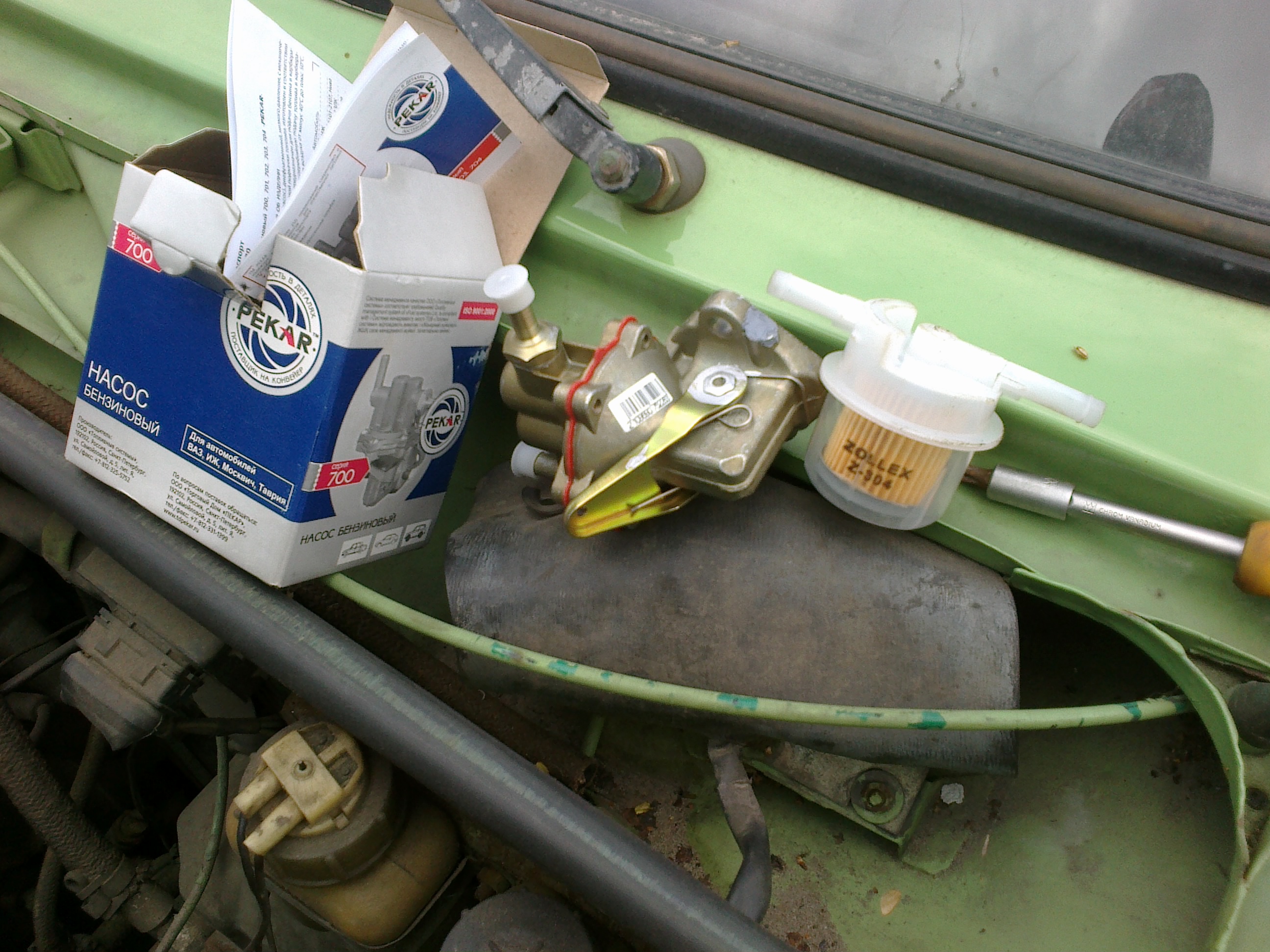

USSRMoto 170 Скарга Опубліковано: 29 квітня 2013 Принужденное обновление: В субботу попал в маленькую тянучку. через 10 минут "смыкания" пекарь остановился. Поливка помогла. Решил, что когда он через полтора часа перегревался, это куда не шло, но через 10 минут чересчур- 20 тыков и пора на пенсию. Сразу же отправился в магазин и купил такой же пекарь. Заинсталил правда только сегодня в комплекте с новым фильтрром ну и поменял шланги потресканые. Может меньше будет в салоне бензом штырить при перегазульках. Жду новый глушак в замену своему вареному-перевареному. Н аднях будет. Поділитися повідомленням Посилання на повідомлення Поділитися на інших сайтах
Yurec77 206 Скарга Опубліковано: 29 квітня 2013 Дорогое нынче удовольствие Пекарь? Глушак есть конечеая часть нерж. 50 рублей . Поділитися повідомленням Посилання на повідомлення Поділитися на інших сайтах
USSRMoto 170 Скарга Опубліковано: 29 квітня 2013 C учетом скидки 207 грн, в розницу 234. А если потделка, то гривен на 70 грили дешевлее будет. Но с потделками я уже сталкевался (ну может не потделка, а пародия). До этого на Инопланетянене стоял Weber - фуфел. Перед покупкой я поменял насосы местами и продолжил ездить со своим. Поділитися повідомленням Посилання на повідомлення Поділитися на інших сайтах
djurka 493 Скарга Опубліковано: 29 квітня 2013 Дорогое нынче удовольствие Пекарь?Посмотрел на детили.зп цену на Пекарь и ЭБН, принял для себя решение: Когда умрет мой бензонасос (не Пекарь), поставлю себе ЭБН. Поділитися повідомленням Посилання на повідомлення Поділитися на інших сайтах
USSRMoto 170 Скарга Опубліковано: 29 квітня 2013 Правда единственное не понял немного по инструкции с установкой минимального вылета штока, но работает вроде нормально. Посмотрим, что будет при высоких температурах. djurka, мне тоже проежающий мимо ланос посоветовал ЭБН, но я не решился. Машина может понадобится в любую минуту, а с первого раза не всегда у меня получается собрать все толком - решил не рисковать Но в далеком будущем хотелось бы. Поділитися повідомленням Посилання на повідомлення Поділитися на інших сайтах
Yurec77 206 Скарга Опубліковано: 29 квітня 2013 Меня спасал Славик 2101 как я под мостом на Петровке заглох прошлым летом. Бегу говорю Слава дай воды,а он нах тебе вода утром,говорю стал и писец-))) Но вода помогла на раз,полил насос и дальше греть дрыг... Длина штока 82,5 мм как помнитцо,мерял. Поділитися повідомленням Посилання на повідомлення Поділитися на інших сайтах

USSRMoto 170 Скарга Опубліковано: 29 квітня 2013 По инструкции там минимальный вылет штока должен быть 0,8 - 1,3мм. хз... вроде так и получилось. А вода не сразу и помогает. Правда у мну видно не сильно перегрелся, т.к. пока я добежал к ларьку, назад прибежал, полил и завелась... а когда на жулянском мосту стоял - еще ждал минуты 2 Bes, та да, верил в чудо и случайность Поділитися повідомленням Посилання на повідомлення Поділитися на інших сайтах

Vlad007 3 Скарга Опубліковано: 29 квітня 2013 Г оно. Была статья в инете толковая, где сравнивалась конструкция ДААЗа и Пекара. Если кто статью не видел, то я скажу только один основной момент : у Пекара при разрыве диафрагмы топливо херачит в картер и в масло, а у ДААЗа - наружу через дренаж. Одного этого, ИМХО, достаточно чтобы Пекар не покупать, хотя там есть ещё несколько отрицательных моментов )))) . Я свой Пекар сразу выкинул, когда узнал про конструкцию диафрагмы )))) , вытащил свой старый ДААЗ отремонтировал, притёр, поменял расходники, пашет ако новый )))) Поділитися повідомленням Посилання на повідомлення Поділитися на інших сайтах

USSRMoto 170 Скарга Опубліковано: 29 квітня 2013 у Пекара при разрыве диафрагмы топливо херачит в картер и в масло, а у ДААЗа - наружу через дренаж У меня и на ДААЗе бенз в масло попер. Об едиафрагмы прорвались. но в принцепи, у старого хозяина и родной не залипал в жару, пока диафрагму не порвало. Насоветовали ему "плунжерный", только взял он Вебер (и зря). Поділитися повідомленням Посилання на повідомлення Поділитися на інших сайтах
Vlad007 3 Скарга Опубліковано: 29 квітня 2013 Ну так ясно, вовремя не заметил, наверное, что диафрагму порвало, бензин капал с блока вниз, пока и вторую не порвало )))) Поділитися повідомленням Посилання на повідомлення Поділитися на інших сайтах

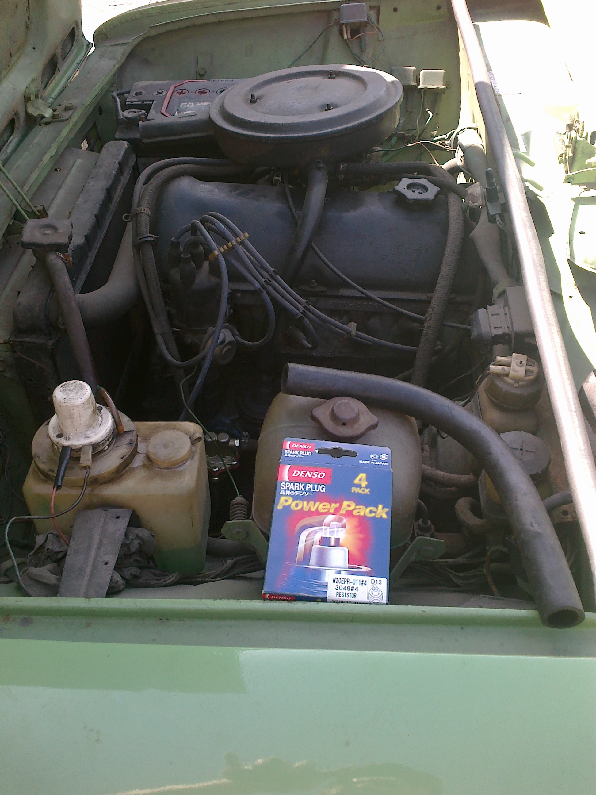

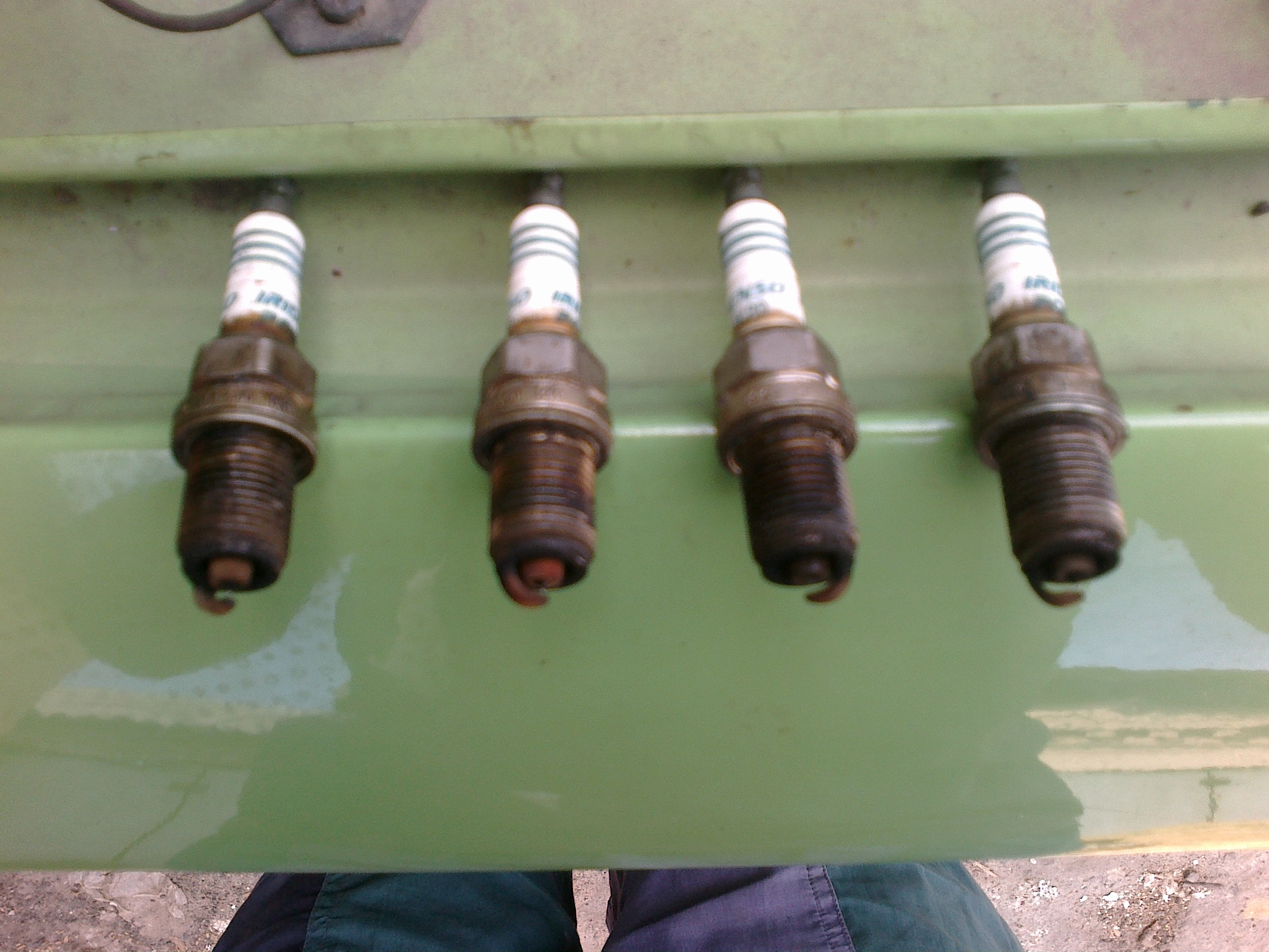

USSRMoto 170 Скарга Опубліковано: 2 травня 2013 Поправил перегнутый бензофильтр, вроде по лучше стало качать, но все равно шо то еще не то... ну то такое. Заподозрил сегодня на пропуск свечи. Если ехать спокойно и ровно, то нормлаьно (если можно так сказать), а вот если тапку придавить - иногда начало подергевать. Решил что за 10 тыков при мне и еще сколько там при прошлом хозяине они (свечи) начали умирать.ные Denso, правда предлагали на твины - типа надежней, лутше... забил. Поставил - дал гари - работает лутше. Правда све равно как буд то нехватка бенза немного. Старые свечи (кстати о них, они под ключик на 16, а не обычный свечной) имеют вот такой вид. Как то не могу понять, вроде на двух бедная смесь, на переберу полностью карб после дачи, может подсасевает где то... не просто ж так у мну полностью выкручен винт ХХ и все равно машин не глохнет, а даже наоборот большие обороты. До того думал это из-за 41го жиклера ЭПХХ, искал 39й - не нашел. Сравнил с тем, что стоял на рыжей- такой же, то есть 41й. Знач надо искать в карбе причину. Поділитися повідомленням Посилання на повідомлення Поділитися на інших сайтах
DRiV3R 3 Скарга Опубліковано: 3 травня 2013 USSRMoto, Фотка канешн неахти, но чето не видно там бедной смеси. Когда смесь бедная - изолятор тупо белый. Ну или светло-серый. Поділитися повідомленням Посилання на повідомлення Поділитися на інших сайтах
Fast 25 Скарга Опубліковано: 3 травня 2013 USSRMoto, Это на фото так кажеться или зазор на свечах просто огромный? Поділитися повідомленням Посилання на повідомлення Поділитися на інших сайтах
