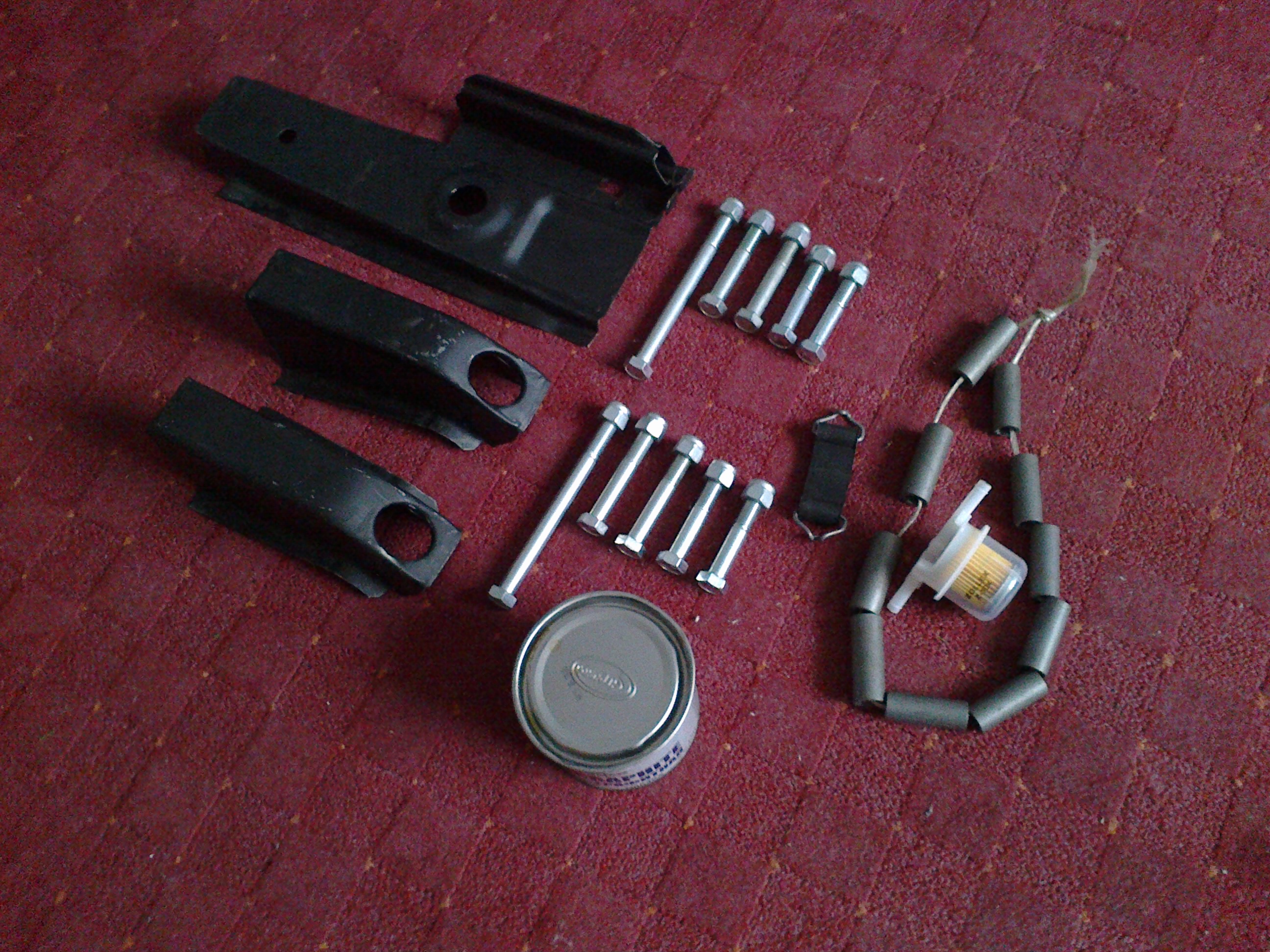

USSRMoto 170 Скарга Опубліковано: 14 березня 2013 (змінено) _ВаряГ_, +100500) Сегодня заехал на Лепсе, прикупился. Ремвставки ложеронов+потдонкратник и втулки. Довольный еду в ашан и тут мысль, я ж уничтожитель резьб... Заежаю к знакомому на тулузы и беру болты, недостающую резинку для глушителя, фильтр для бенза и графитную смазку. Теперь точно довольный еду за продуктами и привалакеваюсь домой. И тут очередной ахтунг. Непонятный звук двигателя. Сначала он мне аже нравился... такой себе "пшик-пшик", но он громче стал... А сново нервничаю... видео работы двигателя на обозрение. Кто подскажет? Вроде с левой стороны он более слышен. Еще не хватало мне двигателя укокошеного... <iframe width="640" height="360" src="http://www.youtube.com/embed/QfeZ_7Tn3tw?feature=player_detailpage" frameborder="0" allowfullscreen></iframe> Змінено 14 березня 2013 користувачем USSRMoto Поділитися повідомленням Посилання на повідомлення Поділитися на інших сайтах

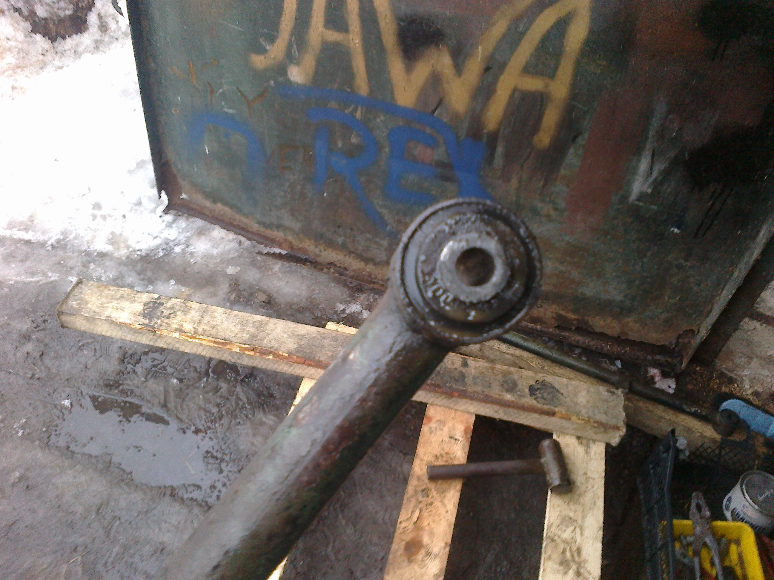

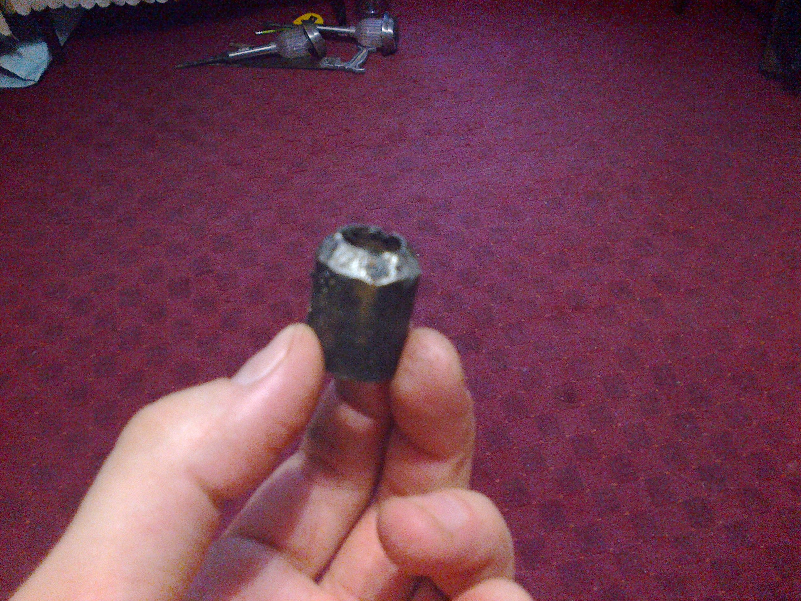

USSRMoto 170 Скарга Опубліковано: 14 березня 2013 (змінено) WAZ, да вроде неего не затирает. Странно, н орадио посадило акум за час от силы, по этому последний отправился на подзарядку пока я ью пиво и амаю. По идее тереть негде не должно, а свечи я не выкручевал, но проверю. Мец, если сечение, то думаю просто не дотянул штаны на коллекторе, но почему тогда слева слышно лутше? Хорошо хоть я не один такой. Думал, только я дольше снимаю и ставлю, чем чиню вообщем вижу цель, не вижу препятствий. Ну а пиво - не отъемлемая часть процеса. Левая большая тяга не отпускала болт. пришлось небольшой кувалдочкой выбивать. Снимал минут 30 ее. Вторая за 5 минут снялась. далее принялся выбивать резинки с тяг. Одну смог вынять руками, вторую выбить с первого раза, третью мучал 20 минут, плюнул и решил через задицу зделать и выковырять ножем - получилось Четвертую точно так же выковырял. Попытался в тупую забить во внутрь втулки и конечно нефига не получилось. Стояло раньше сказа, что не нашел я по дороге не где инструмента для запресовки втулок... печально... Искал долго подходящие болты и шайбы - не удачно. Сделал такую писюльку со старой втулки Тупо отрезал болгаркой половину втулки и на конце болгаркой "заострил ее", что бы входила. Забиваю ее сначала, потом за ней сразу иду второй. нормальной втулкой. Одна уже готова, начался дождь и желудок замучил бурчать. Технический перерыв. Кстати, для облегчения сопротивления использовал графитную смазку. Не плохая вещь, думаю, взял не зря. Змінено 14 березня 2013 користувачем USSRMoto Поділитися повідомленням Посилання на повідомлення Поділитися на інших сайтах
djurka 493 Скарга Опубліковано: 14 березня 2013 (змінено) Сделал такую писюльку со старой втулкиА я думал я один такой умный. Вот даже взял с собой из гаража домой чтобы сфоткать и тебе показать, но теперь не буду )))) Токо я ее не забивал, а использовал еще одну втулку, старый болт длинный, пару шайб и гайку. Сам процесс думаю понятен. Кстати, для облегчения сопротивления использовал графитную смазкуА вот это ты погорячился. Не зря же все кто отписался по твоему вопросу упомянули моющие средства а не смазку (графитку литол, шрб и т.д.) Змінено 14 березня 2013 користувачем djurka Поділитися повідомленням Посилання на повідомлення Поділитися на інших сайтах

USSRMoto 170 Скарга Опубліковано: 14 березня 2013 Вот даже взял с собой из гаража домой чтобы сфоткать и тебе показать, но теперь не буду Не, ну все таки покажи, мне еще три тяги завтулить, может твоим способом проще будет. Поділитися повідомленням Посилання на повідомлення Поділитися на інших сайтах
djurka 493 Скарга Опубліковано: 14 березня 2013 Не, ну все таки покажиДык я только эту пимпочку взял которую сделал. Она практически такая же как и у тебяПроцесс: 1. Берем болт, которым тяга крепится 2. На негоодеваем втулку новую 3. потом одеваем пимпочку, плоской стороной к втулке, скосом к резьбе. 4. Болт вставляем в резинку (звучит как будто презик одел ))))) 5. Одеваем на болт шайбу и наворачиваем гайку. 6. Берем 2 ключика и крутим Главный момент упустил. Втулку и пимпочку обильно смазываем моющим. Можно и в резинку налить, лишним не будет, но я не наливал Если в процессе впресовывания не будет хватать резьбы, гайку откручиваем и чего нибудь подкладываем, ну то уже в процессе сам сориентируешься. Поділитися повідомленням Посилання на повідомлення Поділитися на інших сайтах
