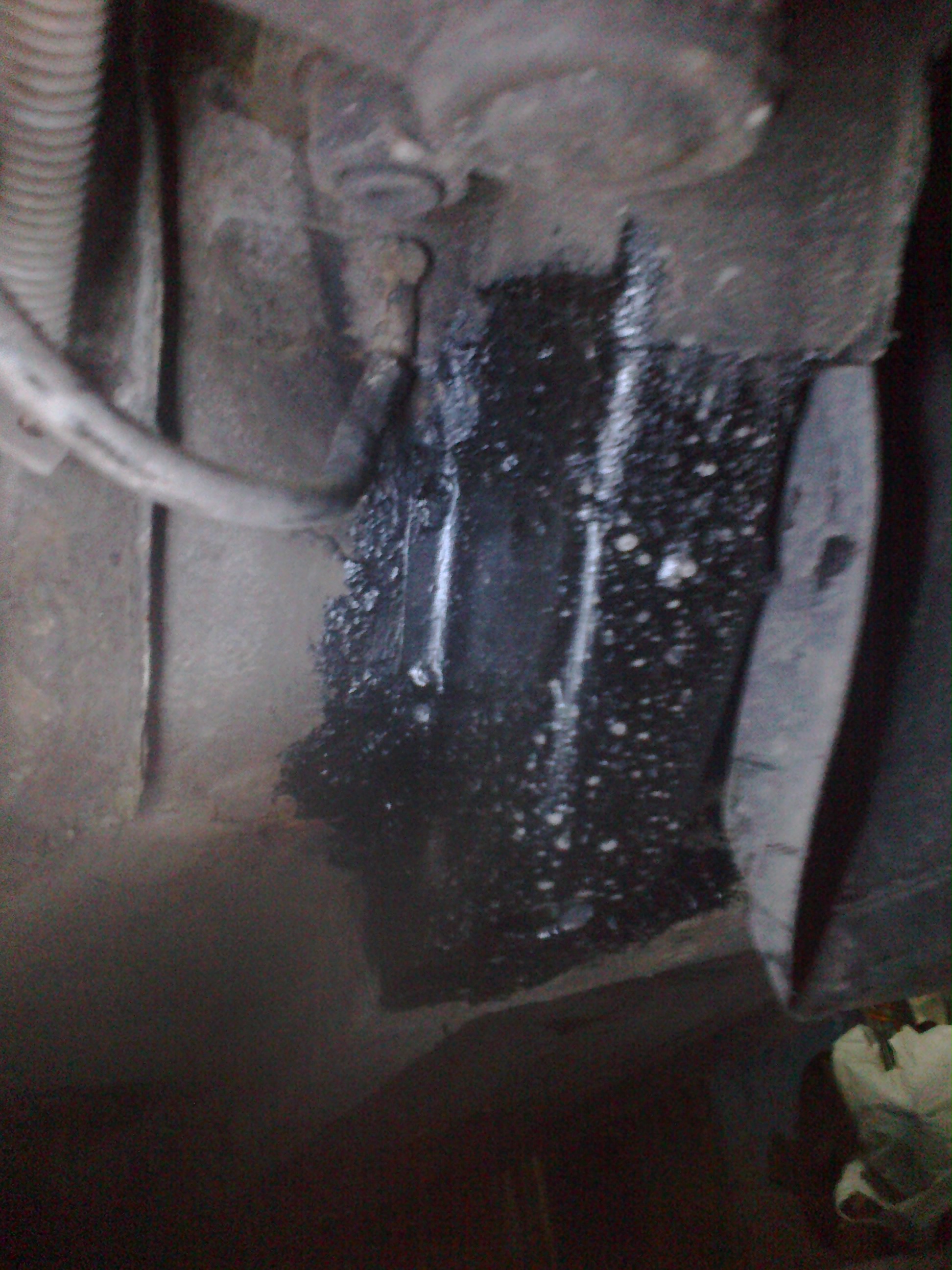

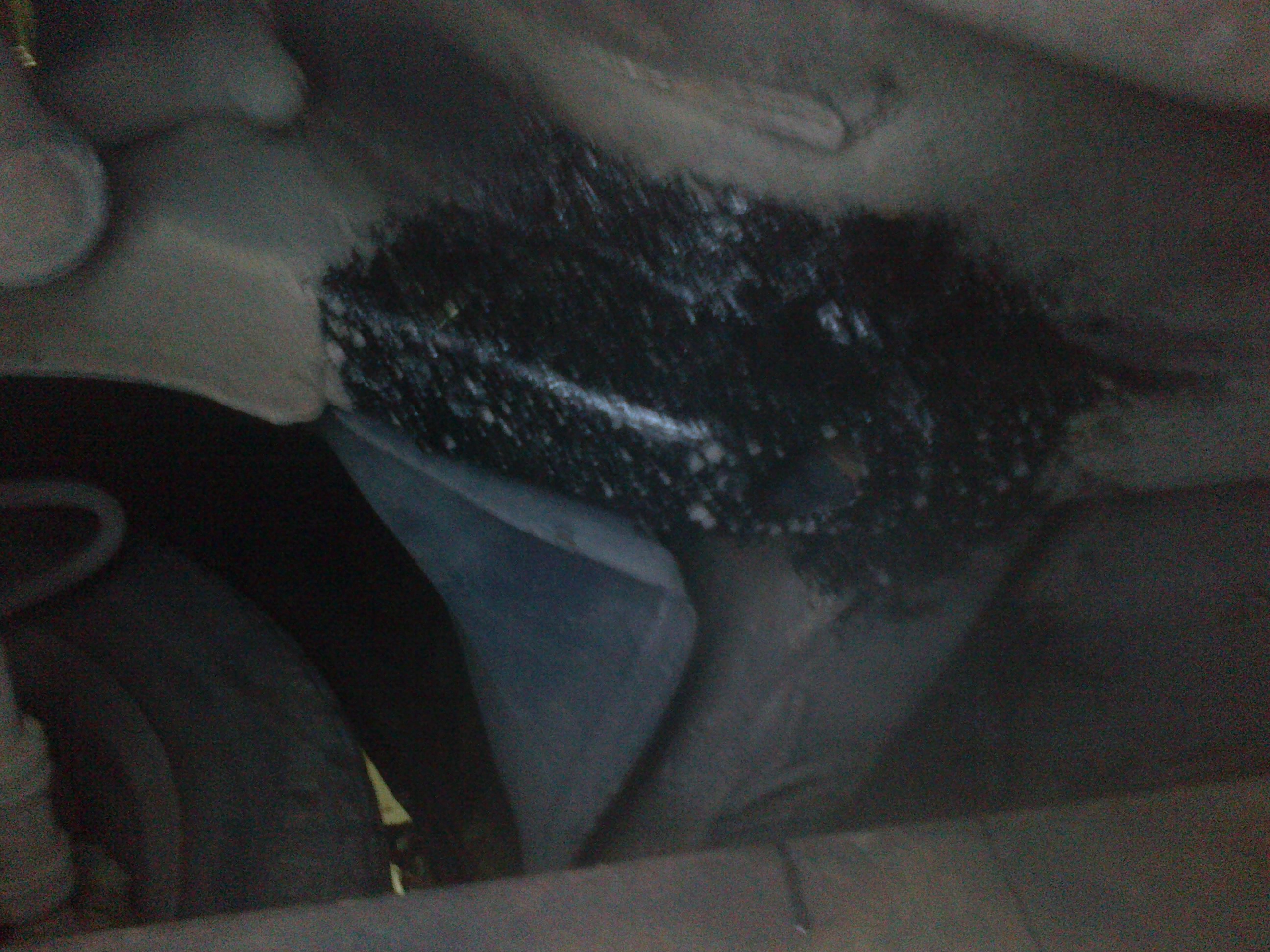

USSRMoto 170 Скарга Опубліковано: 7 квітня 2013 Уря. Руль сново в руках Машина забрата с поварки. Уголки лонжеронов, потдонкратник и кусок пола теперь на своих местах. Фотнуть получилось пока только лонжероны, темно нынче... Завтра дополню фотосет. А теперь о плохом. Мои опасения на счет рулевого были верными. Люфт левого когеса в рулевой трапеции. Выработка.. сижу вот листаю нет, смотрю что по чем. З.Ы. Отдельное ПАСИБИЩЕ Besу за наводку на хорошего сварщика, морокой с переганянием машины тудым-сюдым и Emissions в оказании помощиBesу Поділитися повідомленням Посилання на повідомлення Поділитися на інших сайтах

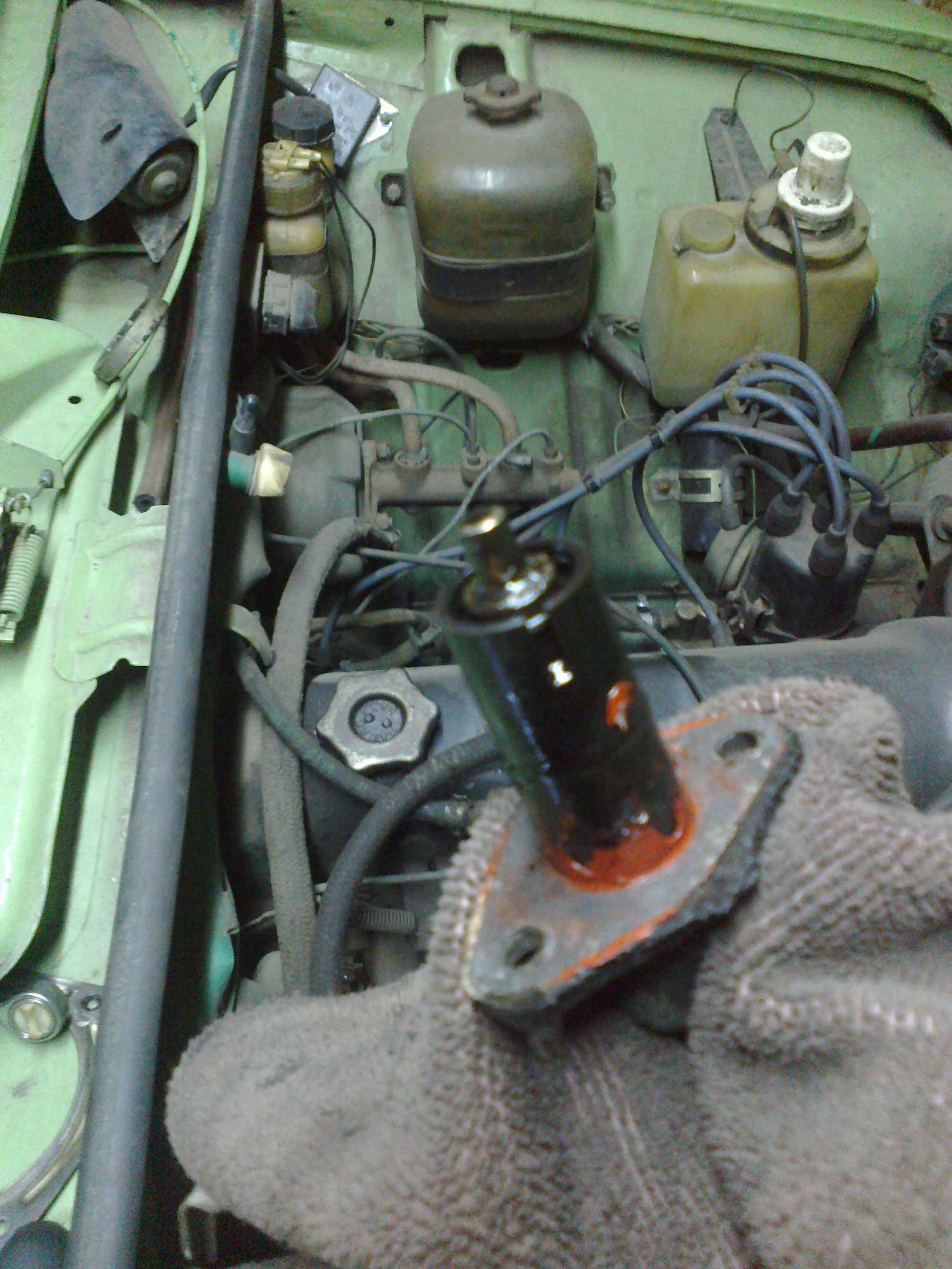

USSRMoto 170 Скарга Опубліковано: 8 квітня 2013 Блин, ну идиот... не перестаю себе удивлятся... знач как дело то было - приехал домой, довольный и радосный приобретением нетбука (спасибо сново Besу), поил пивка. Тут в 0о*о0 ночи надоела мне тема индексирования гуглом страниц всяких и захотелось мне романтики, вспомнил, что у меня цепь гремыхает, карб подзабился... Пшол в гараж... заказевали - получите. начал с подтяжек, но то есть с цепи. Попытка раз - промах, два - промах, три - промах. На оборотах побольше не торохтит, а на низких хуже чем было. Не, ну я ж учел и то, что пива было мало, но с -6 попыток я должен был как минимум два раза правильно сделать. Нефига. Фиг с ним. выкручеваю натяжитель. Он собственно был до уора затянут, делаю вывод - либо цепи алес, либо натяжителю. Проще натяжитель. Даль, что сейчас, когда я это пишу, все ближайшие магазины закрыты, а те. которые работают.. ну мне туда лень просто пешком идти, а по другому дорого будет стоять натяжитель. Завтра за новым. До карба так и не добрался. З.Ы. Вот нафига на нормальном изделии кроме прокладки герметик? Наверно что бы всякая срань (герметик) попаала в двгатель... Не когда его не наношу. Нормальная прокладка всегда держит. Поділитися повідомленням Посилання на повідомлення Поділитися на інших сайтах
Kaen 34 Скарга Опубліковано: 9 квітня 2013 Он собственно был до уора затянут, делаю вывод - либо цепи алес, либо натяжителю. Ну то есть ты сначала откручивал головку натяжителя,потом кривым проворачивал двигатель потом в определённый момент останавливался(крутить двигатель) и затягивал головку натяжителя??? Поділитися повідомленням Посилання на повідомлення Поділитися на інших сайтах
USSRMoto 170 Скарга Опубліковано: 9 квітня 2013 Kaen, типа того. Вообщем не знаю, может я вчера не в ту сторону крутил, но сегодня у меня чудесненько все отрегулировалось и двигатель стал тише. За одно продул карб (продул, конечно сильно сказано, так, промывкой обработал). Теперь хочу регульнуть клапана. Поділитися повідомленням Посилання на повідомлення Поділитися на інших сайтах
