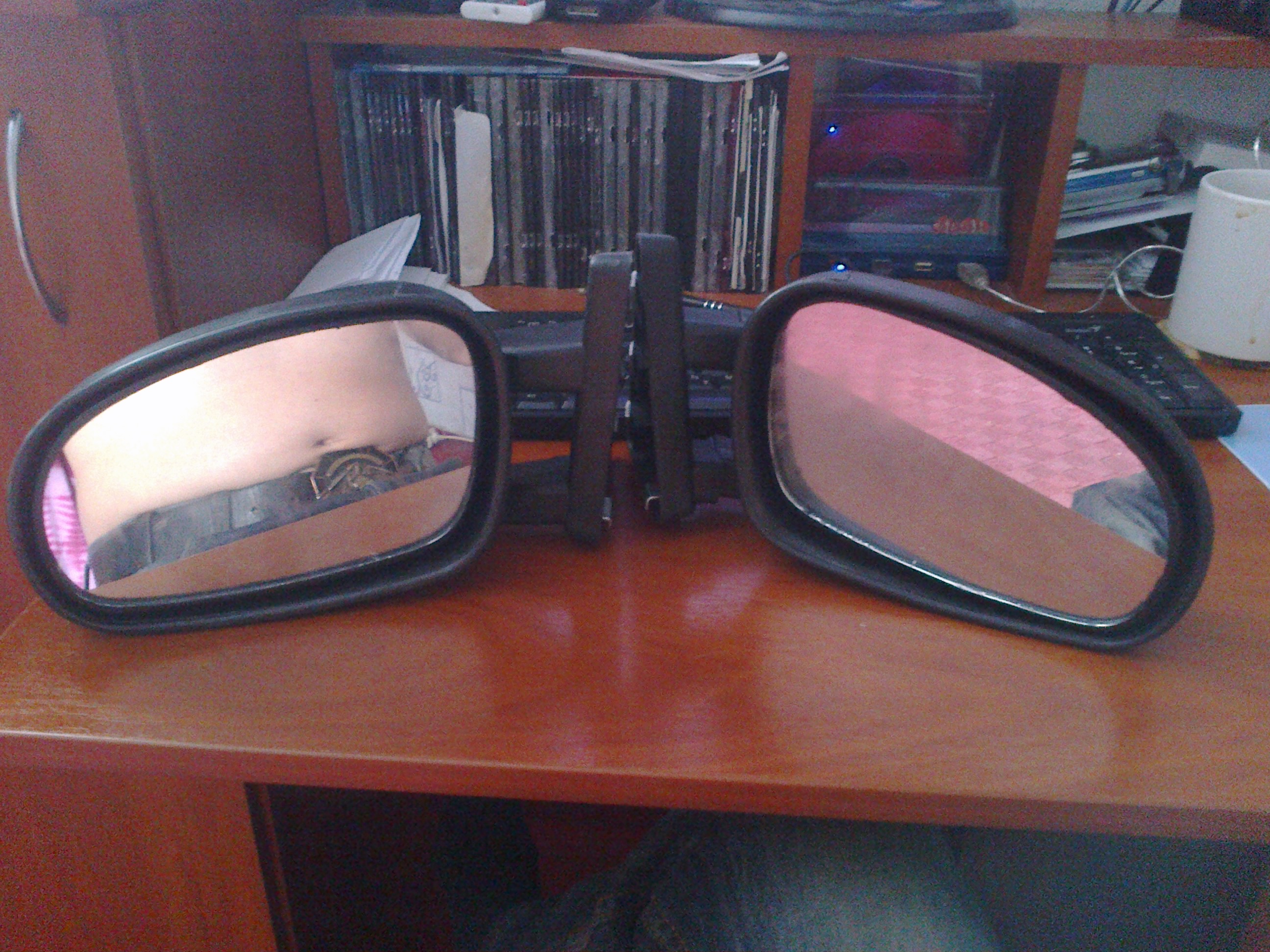

USSRMoto 170 Скарга Опубліковано: 3 червня 2013 По скольку я остался без правого зеркала, а левое складевается уже при 100 км/ч, решил прикупить пару дешманских зеркал. Филенки решил не свердлить, взял с креплением по типу тех же, что стояли. Сегодня вечерком заинсталю. Правда хотел более квадратные, но уже решил не ездить в поисках. Поділитися повідомленням Посилання на повідомлення Поділитися на інших сайтах
Menor 37 Скарга Опубліковано: 3 червня 2013 USSRMoto, Эти зеркала такое Г шо пипец. Я с такими год проездал, промучался. В них ничего не видно, само зеркало такое же как в ванной висит. Если бы знал что нужны зеркала то свои бы отдал. После них 07 стоковые просто космос Интересно сколько за них одал? Мне когда то за 100 на лепсе впарили Поділитися повідомленням Посилання на повідомлення Поділитися на інших сайтах
USSRMoto 170 Скарга Опубліковано: 3 червня 2013 Я за 110 взял. Мне собсно онни временно, но те, которые у мну стояли такое же Г. видно фигово. Но сново таки веменно. Хотя нет нечего более постоянного, чем временное))) В дальнейшем буду менять стекла и зеркала пойдут тоже под замену, если не вся машина Поділитися повідомленням Посилання на повідомлення Поділитися на інших сайтах
Yurec77 206 Скарга Опубліковано: 3 червня 2013 USSRMoto, Смотри что бы правое было сферическое и отдаляло, а то будет перестраиватся сложно. Я правое(зеркальный елемент) сменил на 08 . Поділитися повідомленням Посилання на повідомлення Поділитися на інших сайтах
Menor 37 Скарга Опубліковано: 3 червня 2013 Yurec77, там в них обычные зеркала, ни правое, ни левое не сферическое, толку от этих зеркал почти нет. Я правое(зеркальный елемент) сменил на 08 . Разве не проще само зеркало вместе с кормусом поменять? Тем более что ты вроде когдато политех продавал Поділитися повідомленням Посилання на повідомлення Поділитися на інших сайтах
Yurec77 206 Скарга Опубліковано: 3 червня 2013 Menor, политех и сейчас есть,но не все модели.Кстати глянь в теме о прадаже какие продаю. У меня обычные типо восьмерочных,я в них поменял сам елемент на более людский. И вкрутил пару саморезов ибо дребежжат как холодец Поділитися повідомленням Посилання на повідомлення Поділитися на інших сайтах
Vlad007 3 Скарга Опубліковано: 3 червня 2013 ДААЗовские а-ля сток - тоже фигня, на 90 км/ч складываются. А такие хоть держатся, не складываются ))) Поділитися повідомленням Посилання на повідомлення Поділитися на інших сайтах
USSRMoto 170 Скарга Опубліковано: 3 червня 2013 Vlad007, это пока не обкаталпотом тоже раздолбутся Поділитися повідомленням Посилання на повідомлення Поділитися на інших сайтах
ajm 379 Скарга Опубліковано: 3 червня 2013 USSRMoto, сказал бы - я б те на первое время кетайские хромированные подогнал) не заворачиваются, не дрожат, летом даже не сильно ржавеют по-любе лучше тех, что на фото Поділитися повідомленням Посилання на повідомлення Поділитися на інших сайтах
USSRMoto 170 Скарга Опубліковано: 3 червня 2013 так они же на филенку ставятся, а я не хотел свердлить. Поділитися повідомленням Посилання на повідомлення Поділитися на інших сайтах
ajm 379 Скарга Опубліковано: 3 червня 2013 USSRMoto, тогда по-любому нужно брать в салон панорамное, в эту порнографию ты ниче сзади не увидиш Поділитися повідомленням Посилання на повідомлення Поділитися на інших сайтах
Bes 36 Скарга Опубліковано: 3 червня 2013 ajm,я ему тож самое говорил. когда машину загонял. Поділитися повідомленням Посилання на повідомлення Поділитися на інших сайтах
USSRMoto 170 Скарга Опубліковано: 4 червня 2013 Так есть, надо только починить салонное зеркало. А то купил, грил... грили застежку лутше не насиловать. так я ж не.... думаю раз есть - должна работать. А не тут то - я застежку клац, а она и отлетела. Современное качество. Теперь думаю как ее назад приделать. Поділитися повідомленням Посилання на повідомлення Поділитися на інших сайтах

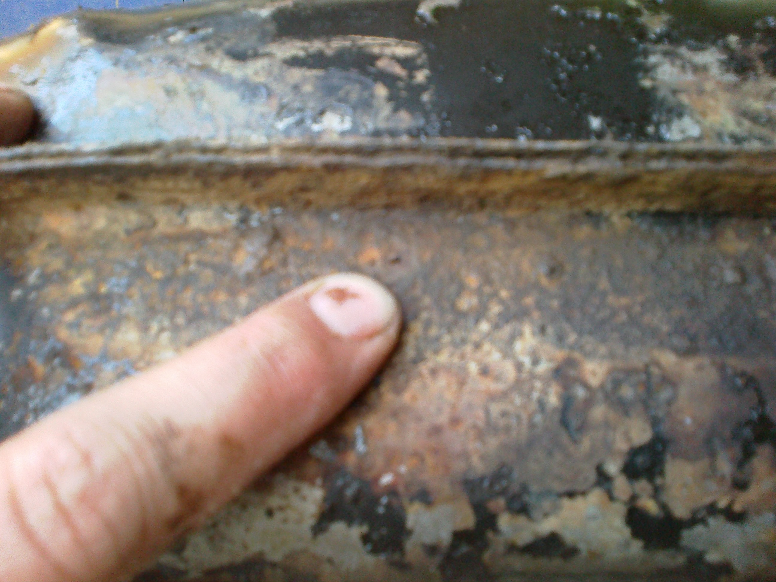

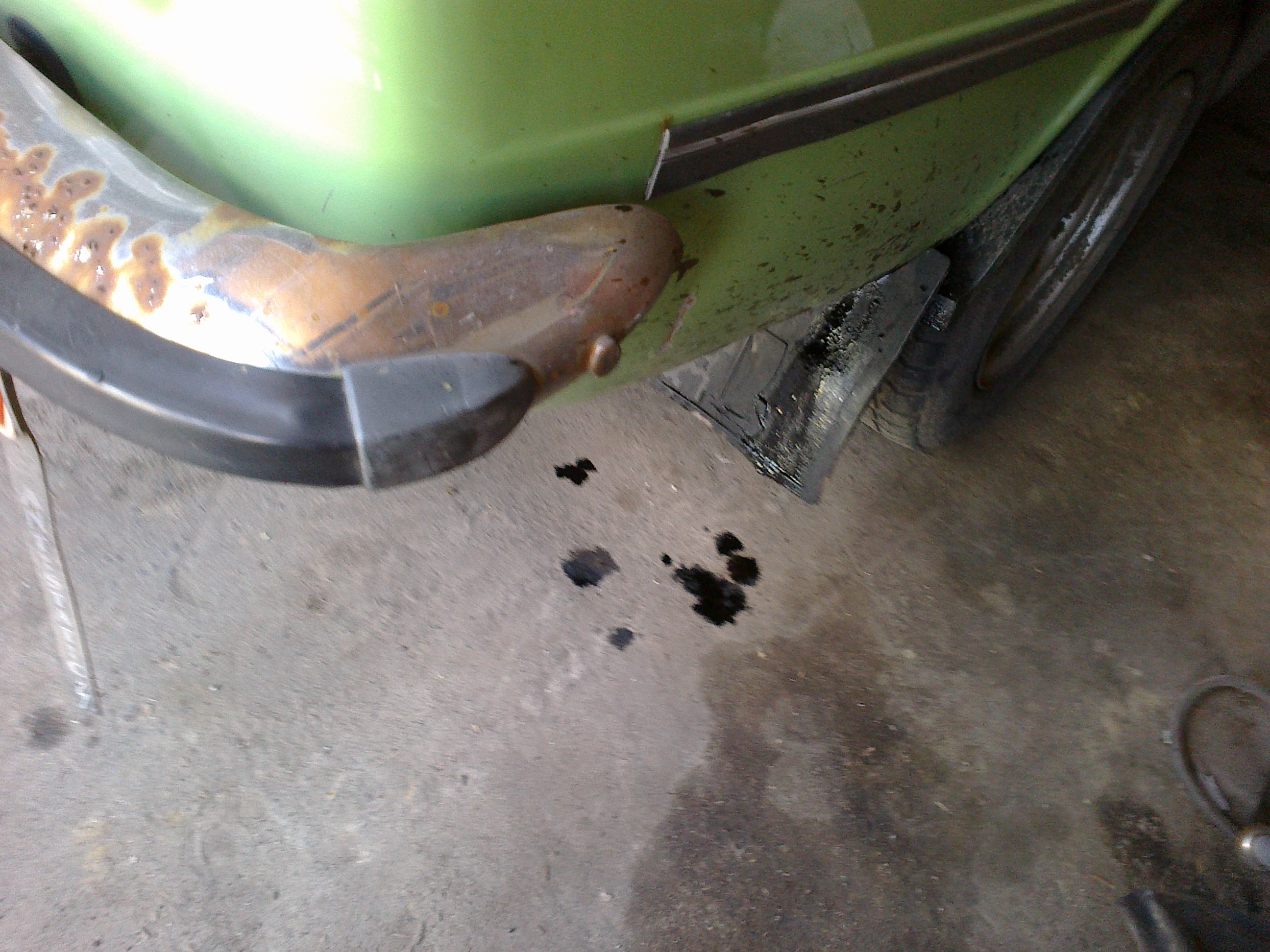

USSRMoto 170 Скарга Опубліковано: 10 червня 2013 (змінено) Под Киевом, возле дачи, обнаружил каку под правым задним подкрылком на земле... Поездив два дня (ну не как по другому) снял сегодня бак. Терь понятно чего воняло бензом в салоне. Бак потек. В корыте под баком лужа... Сначала перепугался, что бак пошел по шву дырой, а нет... Две дырочки рядом. Одна со спичку не будет, вторая еще меньше. Паять паяльника нету. думаю отдать на пайку кому то или холодной сваркой разделатся с течью. Змінено 10 червня 2013 користувачем USSRMoto Поділитися повідомленням Посилання на повідомлення Поділитися на інших сайтах
Bes 36 Скарга Опубліковано: 10 червня 2013 USSRMoto, я б на твоем месте. купил б.у или новый. стремновасто..... Поділитися повідомленням Посилання на повідомлення Поділитися на інших сайтах
USSRMoto 170 Скарга Опубліковано: 10 червня 2013 Да вот листаю ТУТ" rel="external">Посилання и исходя из сказанного, думаю все таки латать. Новый кусается однако, а покупать бу сыкотно, тоже может либо уже теч, либо потечет скоро. Новый дорого... Поділитися повідомленням Посилання на повідомлення Поділитися на інших сайтах
Kaen 34 Скарга Опубліковано: 10 червня 2013 Запаяй да и всё!)))А есть такой старый способ для остановки течи,что б до гаража доехать,мылом прям по дырочке,только не жидким,а лучше хозяйственным,немного подул чтоб мыло затвердело и вуаля(это я так для общего развития!)))))))) Поділитися повідомленням Посилання на повідомлення Поділитися на інших сайтах
Menor 37 Скарга Опубліковано: 10 червня 2013 USSRMoto, у меня есть старый бак. Паялся прошлым летом, не течет. 80 грн (что б не лежал) Поділитися повідомленням Посилання на повідомлення Поділитися на інших сайтах
ajm 379 Скарга Опубліковано: 10 червня 2013 обнаружил каку под правым задним подкрылком на земле... А я те говорил думаю отдать на пайку кому то или холодной сваркой разделатся с течью Веталь, по этому пути уже шел не один вазовод, и я в том числе) В итоге даром потраченное время, силы и деньги, вытекшие литры бензина, пожароопасная ситуация, и в завершение покупка нового бака. Поділитися повідомленням Посилання на повідомлення Поділитися на інших сайтах
Vlad007 3 Скарга Опубліковано: 11 червня 2013 ajm дело говорит. Там паять нечего, металл на дне бака истончается, становится как бумага, в одном месте запаяешь, в другом - потечёт )))) цена нового 500 с гаком ))) Поділитися повідомленням Посилання на повідомлення Поділитися на інших сайтах
USSRMoto 170 Скарга Опубліковано: 11 червня 2013 Vlad007, 600 на деталях зп... ((( Menor, а в каком месте паялся? Сможешь хвотку кинуть в ЛС. Может сегодня притащусь к тебе. Поділитися повідомленням Посилання на повідомлення Поділитися на інших сайтах
Menor 37 Скарга Опубліковано: 11 червня 2013 USSRMoto, вот тут глятнь Посилання Поділитися повідомленням Посилання на повідомлення Поділитися на інших сайтах
Kaen 34 Скарга Опубліковано: 11 червня 2013 ajm дело говорит. Там паять нечего, металл на дне бака истончается, становится как бумага, в одном месте запаяешь, в другом - потечёт )))) Ну если дело в том что деталь полностью пришла в негодность,тогда чего мозг насиловать,нужно искатьдругой!!! Поділитися повідомленням Посилання на повідомлення Поділитися на інших сайтах
Bes 36 Скарга Опубліковано: 11 червня 2013 USSRMoto, зайди к Прохожему. или у Варяга спроси. Поділитися повідомленням Посилання на повідомлення Поділитися на інших сайтах
