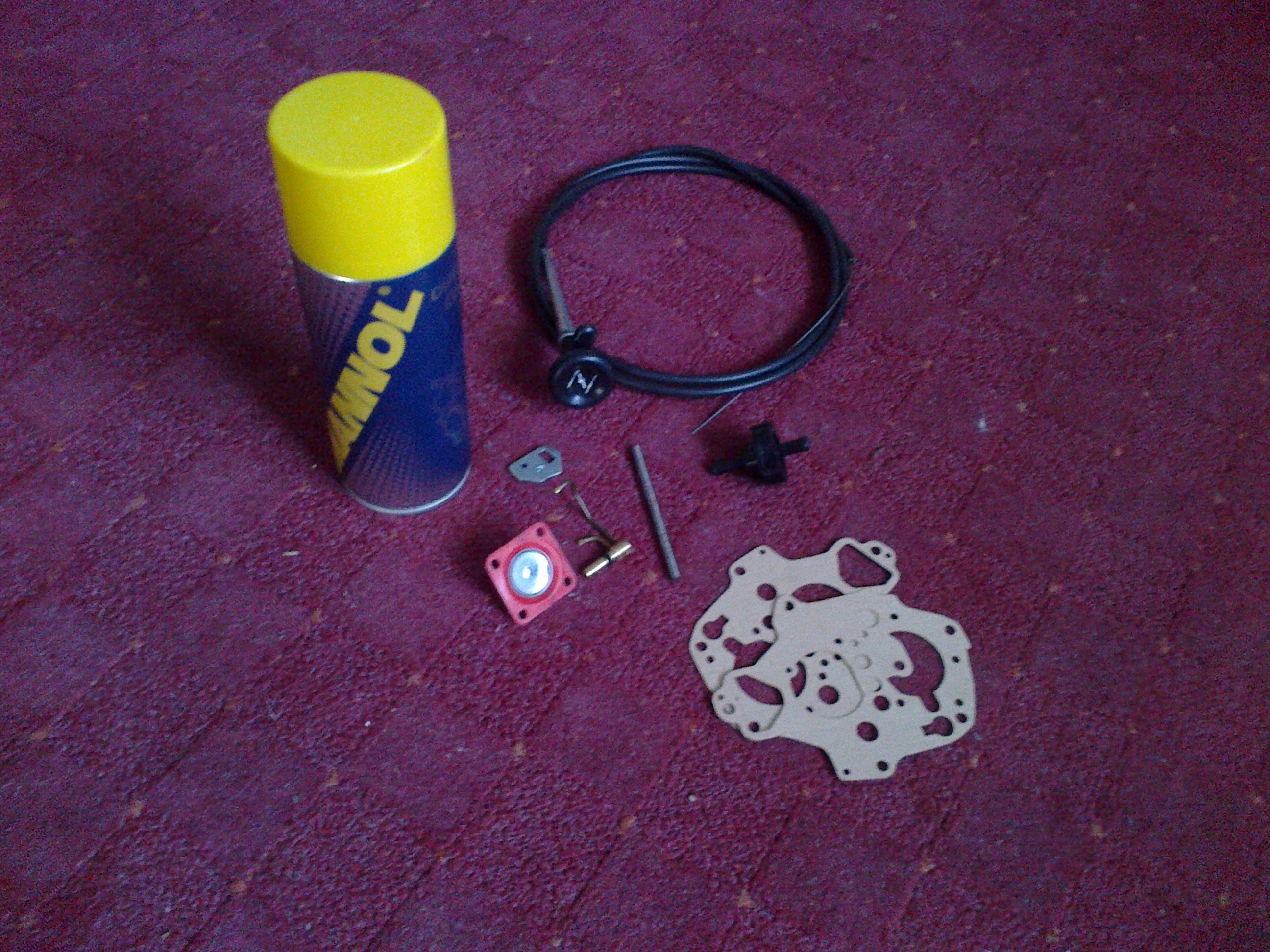

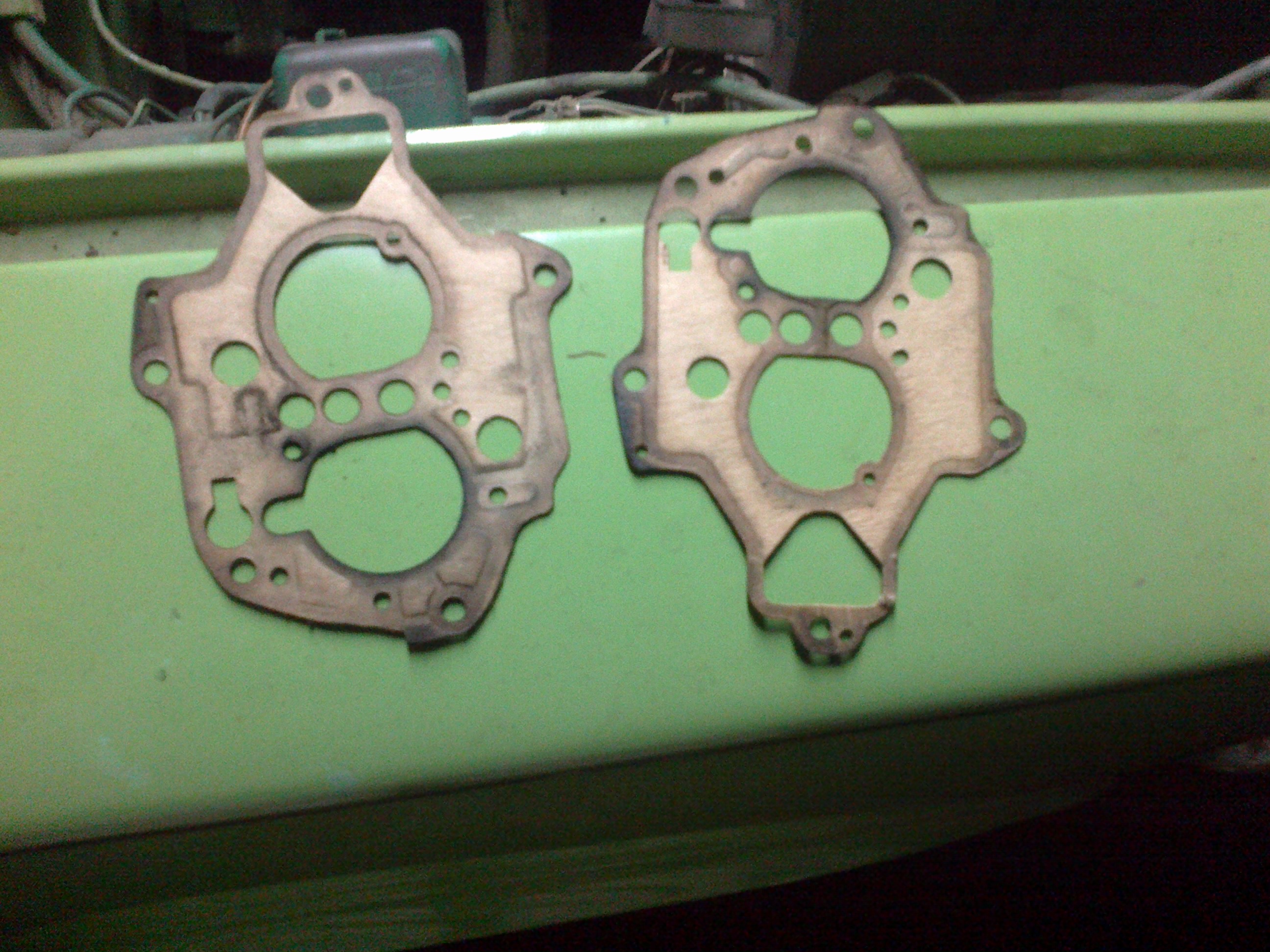

USSRMoto 170 Скарга Опубліковано: 21 червня 2013 Вчера произошла бяка. Решил я продуть трубку вентиляции бака... ну и дунул в нее. А вот врно надо было продувать в обратную сторону Через километров 3 - 5 перетала работать первая кмера карба. Ну как персала, задыхается машина на ней, то ли задыхается, то ли захлебывается. Заехал вечером первому попавшемуся карбюрарщикугрн разборка/сборка, да и времени ждать не было. Приехал домой и давай разберать карб Зря я раньше его не смотрел. Для начала под крышкой не одна прокладка, а две. Нафига спрашевается? Думаю догадались... ну и подсосы на них в принцепи видны Поставил одну новую, продул немного карб и собрал. Ляхамуха... винт качества закручен до конца, а обороты 1300 на прогретой. К слову сказать при сборке решил узнать что такое за распылитель ускорительно насоса 40-40. прикольная штука. На газ надо жать меньше теперь на первой камере, но в принцепи я так понимаю, оно топлива берет так же, как например я больше жал бы на газ на спылителе 35-40. Вообщем поехал на лепсе сегодня и прикупил мелочевки на карб. Сейчас пойду ковырять сново. Кстати вчера уигрался тосик подсоса . Тоже менять прийдется. Поділитися повідомленням Посилання на повідомлення Поділитися на інших сайтах

WAZ 300 Скарга Опубліковано: 21 червня 2013 USSRMoto, Проверь плоскости карбюратора, возможно его повело так чтобы его не рихтовать всунули две прокладки.. кстати ты сегодня в районе 9 утра не ехал по окружной возле обойного в сторону третего трамвая? впереди ехала машина похожа на твою только без заднего бампера, я поехал на разворот, так бы догнал)) Поділитися повідомленням Посилання на повідомлення Поділитися на інших сайтах

USSRMoto 170 Скарга Опубліковано: 24 червня 2013 На дачу доехал нормально, но на винт качества карб реагировал плохо. Уже по приезду снова поставил две прокладки под кишку карба и слоник оскорбительного насоса 40/40. После всего низы стали веселее, а провал на 7м флажке меньше. Поежу недельку и махну назад 4й флажок для чистоты эксперемента. Поділитися повідомленням Посилання на повідомлення Поділитися на інших сайтах
