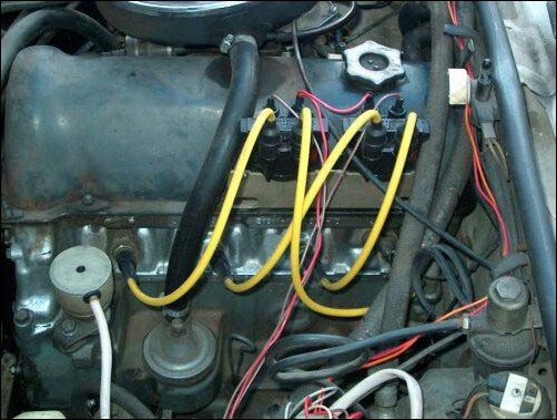

COBRA 1 Скарга Опубліковано: 14 травня 2010 Привет Всем!.Прокоментируйте данное фото.Все за и против!?.Стоит или Нет!?. Поділитися повідомленням Посилання на повідомлення Поділитися на інших сайтах
DRiV3R 3 Скарга Опубліковано: 14 травня 2010 Очередное зажигание какого нить кулибина, наверное Выглядит интересно, но гораздо интереснее было бы узнать техническую сторону вопроса. Катушки я так понял как-то запараллелены дабы получить искровой разряд в два раза больше... как раз для высокой СЖ актуально. Остальное вроде понятно. Но интересно с чего это все) Поділитися повідомленням Посилання на повідомлення Поділитися на інших сайтах
RusLi 461 Скарга Опубліковано: 14 травня 2010 переделаная система зажигания на 2 катушки , вместо трамблера стоит типо датчик распредвала. Суть системы в более надежных катушках и исключении механического распределения зажигания Поділитися повідомленням Посилання на повідомлення Поділитися на інших сайтах
Stalker-3 99 Скарга Опубліковано: 14 травня 2010 (змінено) это МПСЗ Змінено 14 травня 2010 користувачем Stalker-3 Поділитися повідомленням Посилання на повідомлення Поділитися на інших сайтах
DRiV3R 3 Скарга Опубліковано: 14 травня 2010 RusLi, так две катушки это для надежности или для мощной искры? ИМХО, достаточно было бы для надежности просто исключить прерыватель, типа МПСЗ выходит, только на датчике фаз, кагбе) и поставить одну такую катушку как на фото. Поділитися повідомленням Посилання на повідомлення Поділитися на інших сайтах
Dim0N 25 Скарга Опубліковано: 14 травня 2010 Да, тему надо в электрооборудование переносить. Уже жевали тему МПСЗ. Лучше чем БСЗ. Оптимально ставить датчик положения КВ на крышке, тогда механика распределителя исключается как отживший элемент. Появляется возможность чиптюнинга искрообразования. Минусы - ценовой фактор. А всё остальное - только положительное. Поділитися повідомленням Посилання на повідомлення Поділитися на інших сайтах
Vov4ik 1 Скарга Опубліковано: 15 травня 2010 Это волговские катушки, плюс в том что нет пары бегунок-крышка трамплера, нет потерь тока! Поділитися повідомленням Посилання на повідомлення Поділитися на інших сайтах

xodesh 1 Скарга Опубліковано: 8 січня 2011 нет, это не МПСЗ. Это так называемое адаптивное зажигане Михайлова, БЗМ. На фотографии не показан основной блок. Поділитися повідомленням Посилання на повідомлення Поділитися на інших сайтах
