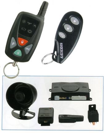

kraimiya 1 Скарга Опубліковано: 9 серпня 2012 (змінено) Скажите почему при нажатии на брелке на закрытие замки закрываются и сразуже открываются? где искать причину в паре с сигнализацией стоит блок управления центральным замком? У меня так было когда импульс от сигналки на центральный замок на прямую подключили. Потом докупал блок управления ЦЗ. Змінено 9 серпня 2012 користувачем kraimiya Поділитися повідомленням Посилання на повідомлення Поділитися на інших сайтах
Kercher 1 Скарга Опубліковано: 9 серпня 2012 У меня стоит два блока сигнализации один большой другой маленький. Вот точно такой. А управление центральным замком не знаю как и выглядит и где он находится. Электро механизмы замка синего цвета. Поділитися повідомленням Посилання на повідомлення Поділитися на інших сайтах
