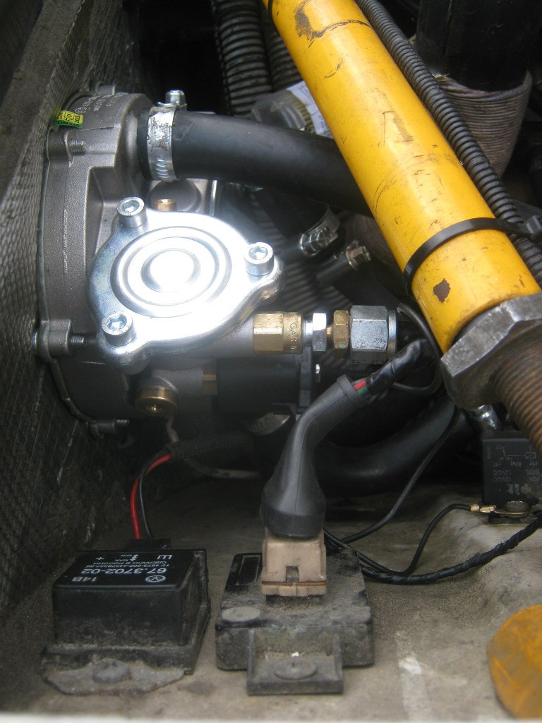

SlowZzombie 2 Скарга Опубліковано: 23 квітня 2017 ребят, столкнулся с вопросом как и в каком именно месте под капотом лучше установить редуктор? если можно скиньте фото подробные, спасибо Поділитися повідомленням Посилання на повідомлення Поділитися на інших сайтах
WAZ 300 Скарга Опубліковано: 23 квітня 2017 ребят, столкнулся с вопросом как и в каком именно месте под капотом лучше установить редуктор? если можно скиньте фото подробные, спасибо Инструкция рекомендует установить вдоль движения авто. Но учитывая что в инструкции перепутаны назначения регулировочных винтов (Томас.) я ей не доверяю Самое главное это по возможности ниже установить, чтобы при низком уровне тосола не образовывалась воздушная пробка и редуктор не обмерзал. у себя установил на перегородку мотор-салон и прикрутил со стороны бардачка без всяких кронштейнов. крепко и надежно Поділитися повідомленням Посилання на повідомлення Поділитися на інших сайтах
golden88 662 Скарга Опубліковано: 23 квітня 2017 Еще желательно наиболее короткий шланг между редуктором и карбом. 1 WAZ відреагував на це Поділитися повідомленням Посилання на повідомлення Поділитися на інших сайтах
SlowZzombie 2 Скарга Опубліковано: 23 квітня 2017 ребят, столкнулся с вопросом как и в каком именно месте под капотом лучше установить редуктор? если можно скиньте фото подробные, спасибо Инструкция рекомендует установить вдоль движения авто. Но учитывая что в инструкции перепутаны назначения регулировочных винтов (Томас.) я ей не доверяю Самое главное это по возможности ниже установить, чтобы при низком уровне тосола не образовывалась воздушная пробка и редуктор не обмерзал. у себя установил на перегородку мотор-салон и прикрутил со стороны бардачка без всяких кронштейнов. крепко и надежно Я тоже смотрел в инете что многие так ставят и не парятся, но чет инструкция о другом гласит, по этому не знаю... Начал уже установку на кронштейне вдоль движения авто, но чет не очень нравится как он стоит. Так как у тебя вариант идеальный и самый просто по установке. И давно уже так катаешься? Перебоев, сбоев, повышенного расхода не заметил? Поділитися повідомленням Посилання на повідомлення Поділитися на інших сайтах
zootechnik 811 Скарга Опубліковано: 23 квітня 2017 Перебоев, сбоев, повышенного расхода не заметил? можно ездить и так, но при резком торможении и разгоне будет влиять на работу редуктора, пока новый это практически незаметно. и при таком расположение редуктора вытащить стартер еще тот квест Поділитися повідомленням Посилання на повідомлення Поділитися на інших сайтах
WAZ 300 Скарга Опубліковано: 23 квітня 2017 ребят, столкнулся с вопросом как и в каком именно месте под капотом лучше установить редуктор? если можно скиньте фото подробные, спасибоИнструкция рекомендует установить вдоль движения авто. Но учитывая что в инструкции перепутаны назначения регулировочных винтов (Томас.) я ей не доверяю Самое главное это по возможности ниже установить, чтобы при низком уровне тосола не образовывалась воздушная пробка и редуктор не обмерзал. у себя установил на перегородку мотор-салон и прикрутил со стороны бардачка без всяких кронштейнов. крепко и надежно Я тоже смотрел в инете что многие так ставят и не парятся, но чет инструкция о другом гласит, по этому не знаю... Начал уже установку на кронштейне вдоль движения авто, но чет не очень нравится как он стоит. Так как у тебя вариант идеальный и самый просто по установке. И давно уже так катаешься? Перебоев, сбоев, повышенного расхода не заметил? Два года. Замечаний нет. При разгоне и торможении все стабильно. С расходом тоже все в пределах нормы. Поділитися повідомленням Посилання на повідомлення Поділитися на інших сайтах
Stalker-3 99 Скарга Опубліковано: 24 квітня 2017 ребят, столкнулся с вопросом как и в каком именно месте под капотом лучше установить редуктор? если можно скиньте фото подробные, спасибо Подробных нету, но впринципе и так понятно: http://radikal.ru/fp/f92a91c9200544d1ab74e8c2c0679d08 Через пластину, что идет в комплекте прикручен к брызговику чуть выше амморта - если память не изменяет- то даже дюрка там попомему была. Из плюсов- все сделано как по книжке + длина шлангов к карбу меньше + удобно подключать обогрев к трубкам печки. Поділитися повідомленням Посилання на повідомлення Поділитися на інших сайтах
