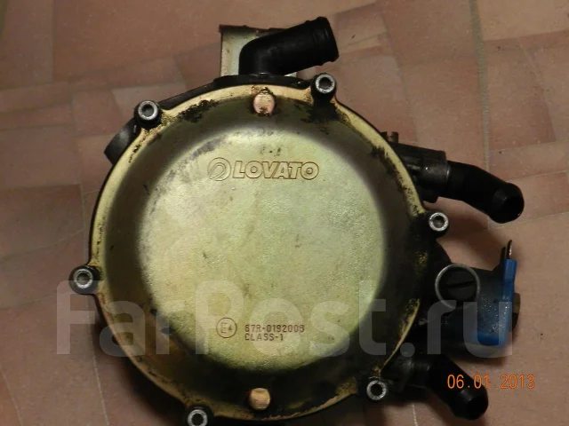

golden88 662 Скарга Опубліковано: 19 березня 2014 Вопрос: какой редуктор лучше? или вот такой У меня в ниве стоит как на последнем фото, а в гараже валяется как на первом. И на том, и на том надо менять ремкомпклект. Я воть думаю на каком менять. Елпигаз на первом фото выглядит посовременней. Он лучше редуктора ловато? Или без разници?... Поділитися повідомленням Посилання на повідомлення Поділитися на інших сайтах
Emissions 1 500 Скарга Опубліковано: 19 березня 2014 По моему Ловато лучше. 1 golden88 відреагував на це Поділитися повідомленням Посилання на повідомлення Поділитися на інших сайтах
yurecgod 159 Скарга Опубліковано: 20 березня 2014 Ну тут надо технические характеристики смотреть, почитать какой редуктор более стабильно держит давление, но на мой взгляд если бы дали выбрать без чтива то брал бы Ловато. 1 golden88 відреагував на це Поділитися повідомленням Посилання на повідомлення Поділитися на інших сайтах
golden88 662 Скарга Опубліковано: 20 березня 2014 Поменял я сегодня ремкомплект. Таки не зря. Толстая мембрана была дубовая и уже растресканая. Тонкую вобщемто на ощупь не отличить но вроде тоже жостковатая. Машинка поехала лучше, почти как на бензине. Но вылезла проблемка: мотор не реагирует на винт ХХ. Мало того я вообще его выкручивал и включал зажигание. Теоретически с отверстия должен был бы повалить газ. Но там полная тишина. Напутать при сборке там нечего. ХХ настроил чуток попустив мембрану. Еще не нравится как на смесителе держится резинка антихлопа. Уж больно свободно она сидит. Воздух полюбом оттуда сосет. Так должно быть? Поділитися повідомленням Посилання на повідомлення Поділитися на інших сайтах
