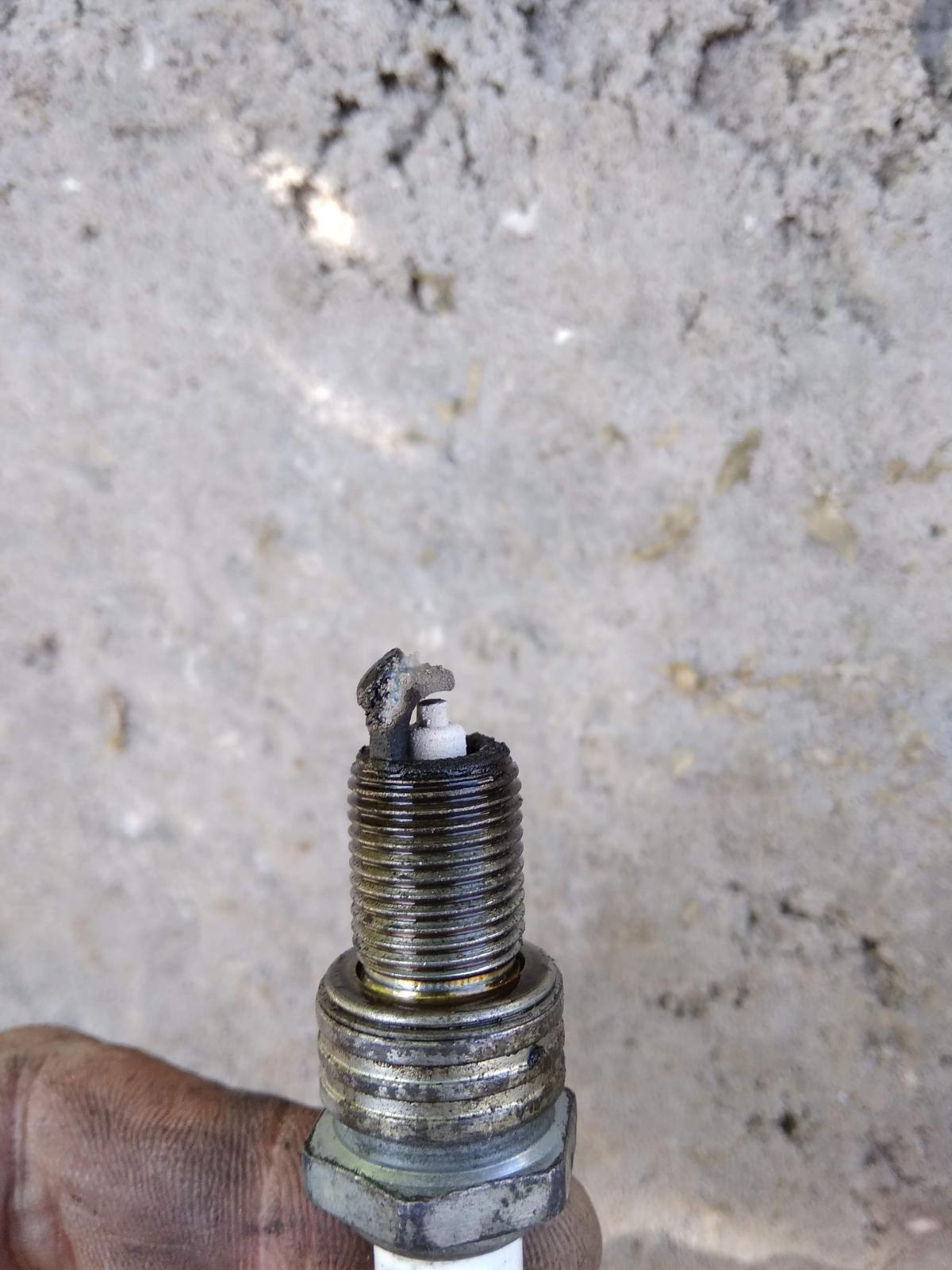

DENIS_BER 92 Скарга Опубліковано: 19 лютого 2019 Не жалеешь о ваз 2108? Нет А где же вы накосячили при сборке? Это не нормально после капиталка такой жор. Ну вот где-то накосячили. Осталось каким-то образом определить это низ или голова. В голове не меняли втулки клапанов. Масло не вигорає, це масложор конкретний. Зато расход газа ниже стал и тягла немного прибавилось )) Но с маслом жопа. Фотку свечей позже с компа вставлю Поділитися повідомленням Посилання на повідомлення Поділитися на інших сайтах
denis13 1 206 Скарга Опубліковано: 19 лютого 2019 В голове не меняли втулки клапанов. Так хоть общее состояние ГБЦ выяснили? 1л на 1тыщу это не угар масла это его жор. И жор не слабый. Как раз что бы вскрывать мотор. Компрессию мерили? Говорят, если при замере компрессии залить в цилиндры маслеца и компрессия поднимется, то это низ, если нет то верх. Но это не точно. Поділитися повідомленням Посилання на повідомлення Поділитися на інших сайтах

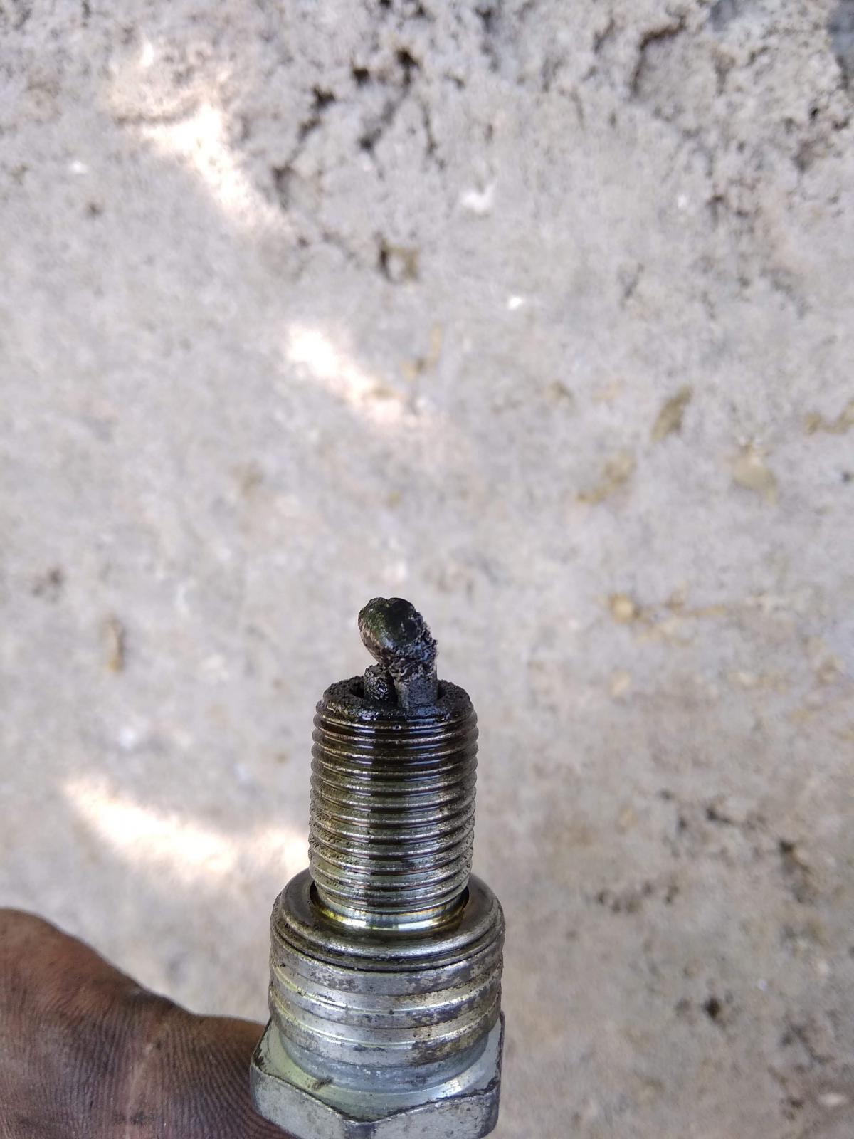

DENIS_BER 92 Скарга Опубліковано: 19 лютого 2019 Свечи вот такие Поділитися повідомленням Посилання на повідомлення Поділитися на інших сайтах
denis13 1 206 Скарга Опубліковано: 19 лютого 2019 Самое обидное будет если срет из головы, которую не сделали ранее и это убьет низ. Абидно, что будет из-за не доделанной капиталки. Поділитися повідомленням Посилання на повідомлення Поділитися на інших сайтах

denis13 1 206 Скарга Опубліковано: 19 лютого 2019 Тут на низ біше схоже здається Тут на "жоппа мотору" больше похоже Чего гадать. Вскрывать и смотреть. Я же говорю, если низ делалася, а ГБЦ только пыль протерли, то самое оно грешить на ГБЦ. Поділитися повідомленням Посилання на повідомлення Поділитися на інших сайтах

DENIS_BER 92 Скарга Опубліковано: 19 лютого 2019 Тут на низ біше схоже здається Тут на "жоппа мотору" больше похоже Чего гадать. Вскрывать и смотреть. Я же говорю, если низ делалася, а ГБЦ только пыль протерли, то самое оно грешить на ГБЦ. Ну как пыль, всю мыл )) По голове новые клапана, сальники, прирезаны седла, вымыты все гидрики, не менялись только втулки. Ну да, втулки могут, ну не сразу же? Сначала по идее сальники начнут травить? Может трещины где, х.з. По мотору замечено, из сапуна легкий дым и масло брызгает. Такого нет на нормальных моторах. Поділитися повідомленням Посилання на повідомлення Поділитися на інших сайтах
w-126 634 Скарга Опубліковано: 19 лютого 2019 Масло со свечей просто стекает. И думать нечего = низ. Поршни по стрелке ? Правильно ли установил второе компрессионное кольцо?. При забивании поршня , мог повредить маслосъемное. 1 Andriy1352 відреагував на це Поділитися повідомленням Посилання на повідомлення Поділитися на інших сайтах
DENIS_BER 92 Скарга Опубліковано: 19 лютого 2019 Масло со свечей просто стекает. И думать нечего = низ. Поршни по стрелке ? Правильно ли установил второе компрессионное кольцо?. При забивании поршня , мог повредить маслосъемное. На момент сборки казалось что все правильно. И направление поршня и разводка колец и верх/низ колец. Что пошло не так надеюсь разборка покажет. Вставлялись поршни вдавливанием пальцами, не забивал точно. Причем все 4 свечи одинаковые, какая больше какая меньше. Может и правда я что-то напутал на всех 4-х горшках? Хз Поділитися повідомленням Посилання на повідомлення Поділитися на інших сайтах
