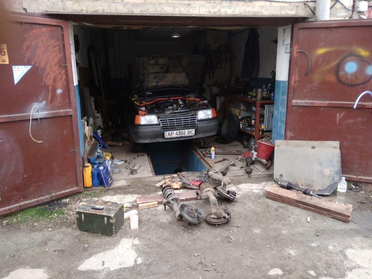

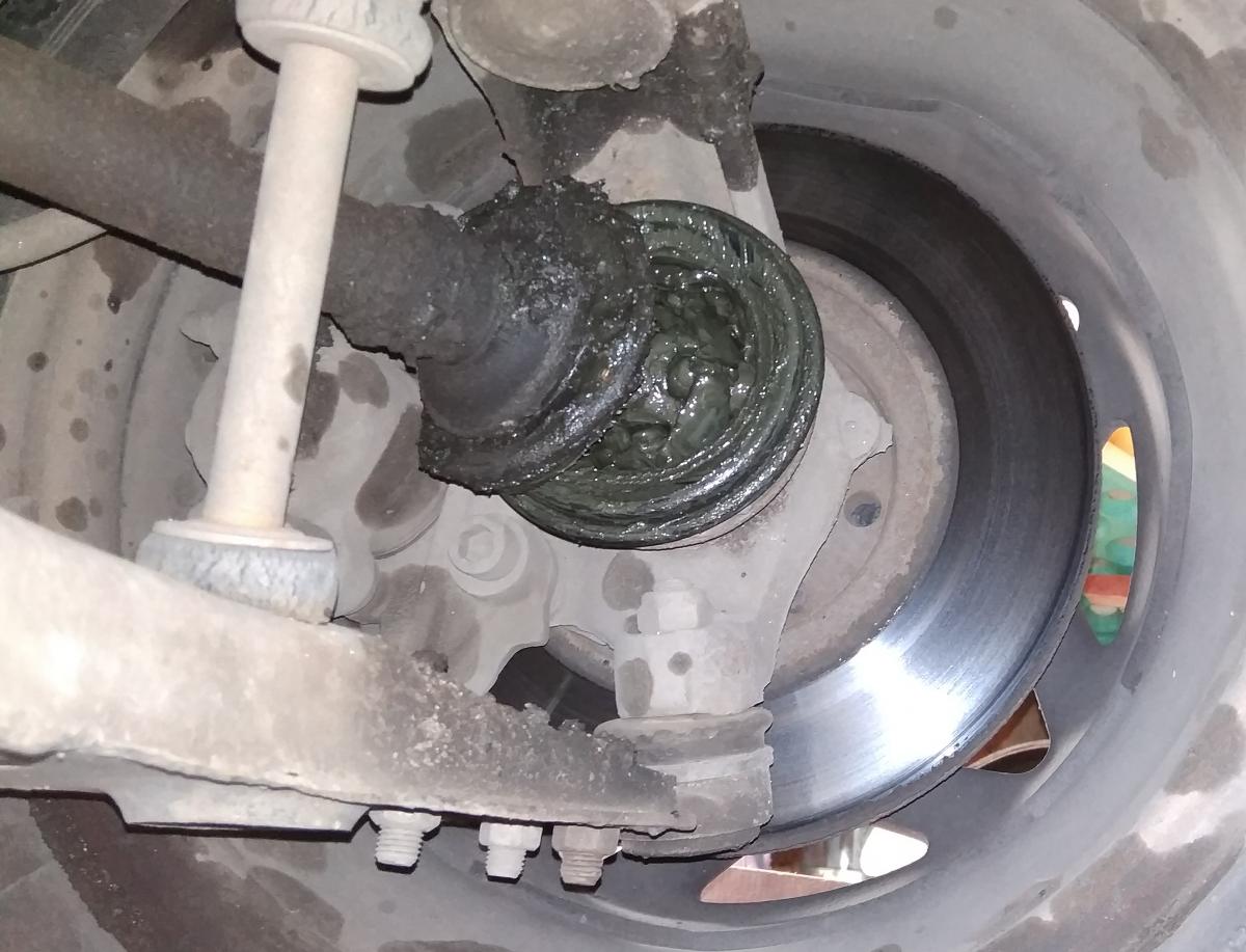

DENIS_BER 92 Скарга Опубліковано: 4 квітня 2018 Кадеты не ломаются, говорили они... С момента покупки тарабанила подвеска и хрустел шрус, по холоду делать ничего не хотелось. Пришла весна, расстаял асфальт, время "ч" настало. В процессе ремонта сделано следующее: - замена стоек в сборе с донора (дэу эсперо); - замена задних подушек передних рычагов с донора (дэу эсперо); - замена приводов в сборе с донора на автомате(какой-то исудзу, двойник асконы); В результате ушел стук, ушел хруст. Надолго ли? Время покажет )) После прокачки вроде и тормоза появились, но это не точно )) И небольшим бонусом немного приподнятый передок Но машина все равно болеет, за день до ремонта затроила, причину еще не нашел. Поділитися повідомленням Посилання на повідомлення Поділитися на інших сайтах
golden88 662 Скарга Опубліковано: 5 квітня 2018 Привода отличаются от кадета на механике? Или такие же? Поділитися повідомленням Посилання на повідомлення Поділитися на інших сайтах
DENIS_BER 92 Скарга Опубліковано: 5 квітня 2018 Привода на 3ск. автомате идут короче механики. К тому же мои шрусы с внешними шлицами на 22 зуба (стандартные кадетовские), а донорские палки с внешними шлицами на 33 (аскона, вектра, эсперо, некоторые нексии и вроде как некоторые кадеты). Потому с приводами мне пришлось менять и сами стойки под больший подшипник и под эти шлицы. Стойки любезно предоставил товарищ, вот благодаря ему и произошла замена. Как бонус у меня теперь и тормозные диски с лучшей вентиляцией чем предыдущие, можно 200 км/ч оттормаживаться )) Так для справки: кадет, нексия и эсперо имеют один в один переднюю подвеску, у ланоса как приемника тоже, но там опорный подшипник на три болта, впрочем при желании все ставится. Но с приводами в зависимости от моторов есть некоторая несовместимось, хотя вроде как шрусы подбираются. Поділитися повідомленням Посилання на повідомлення Поділитися на інших сайтах

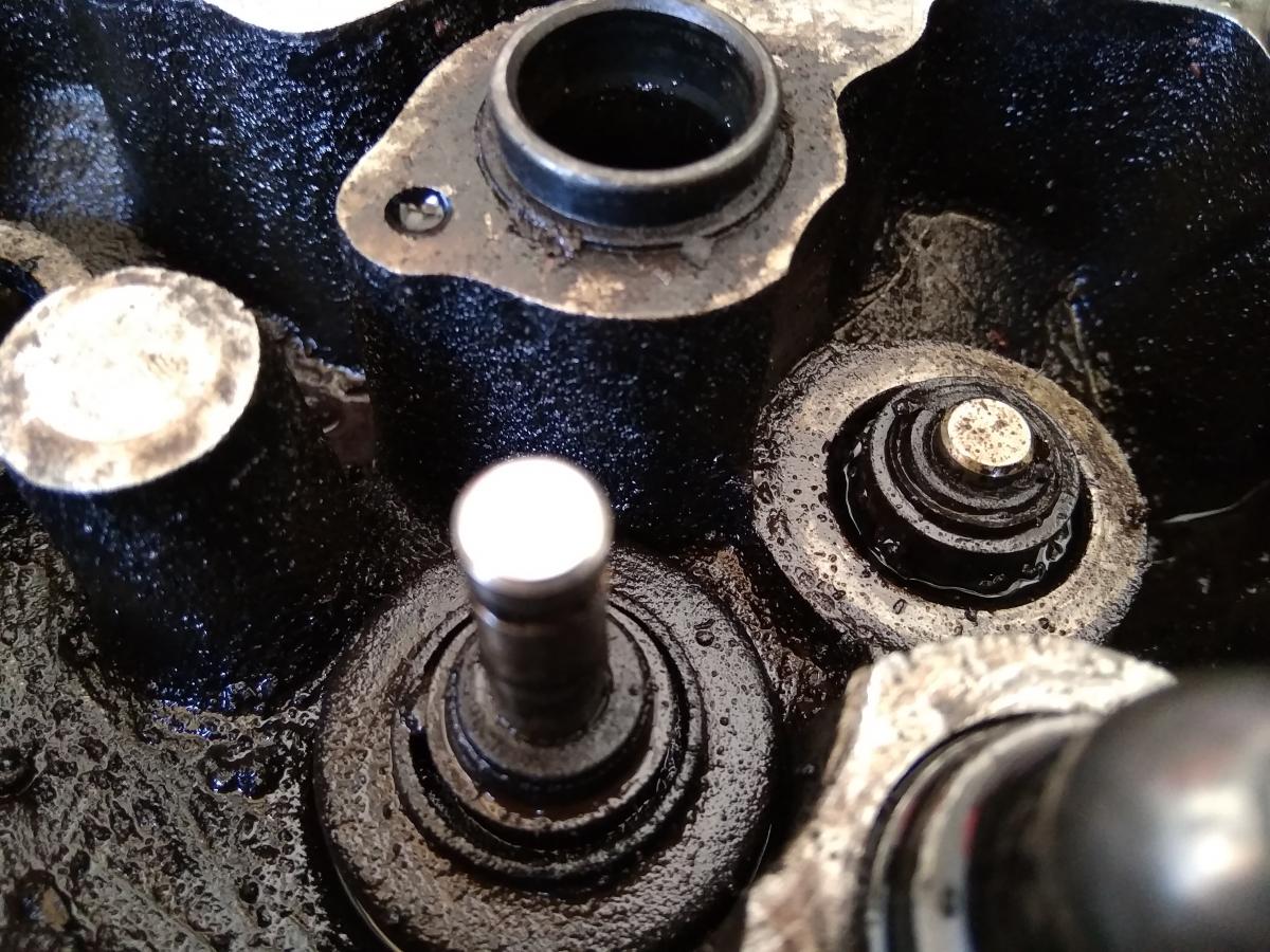

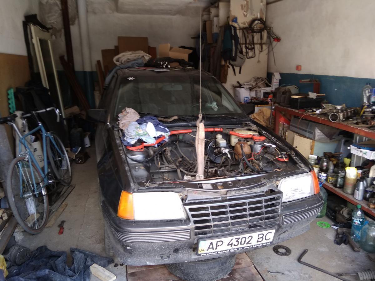

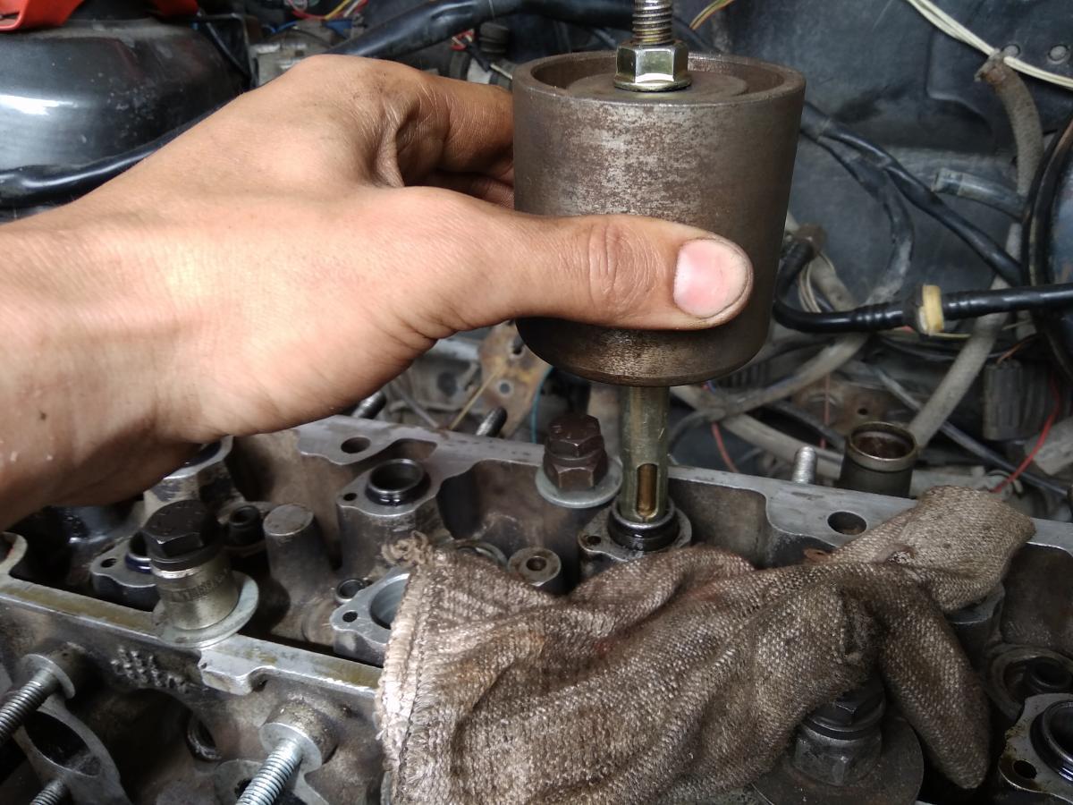

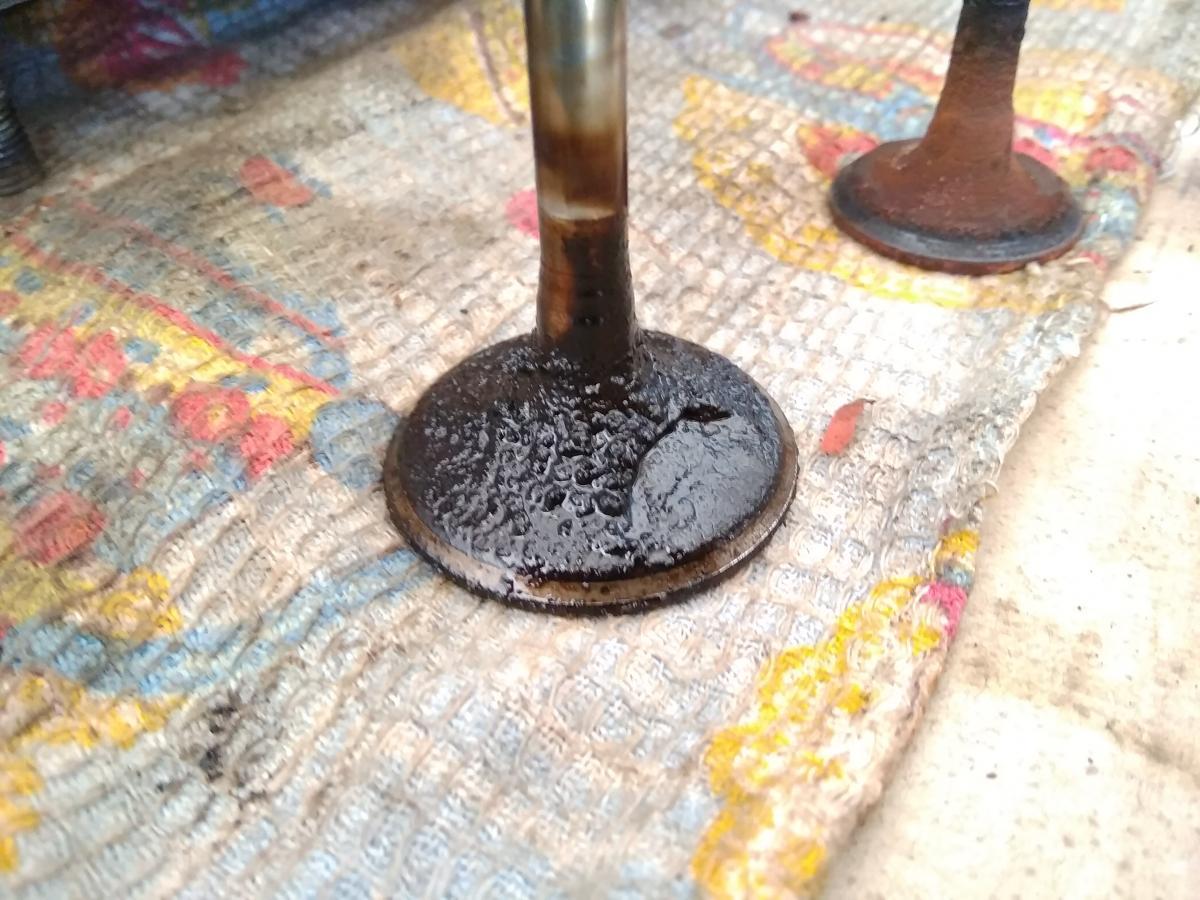

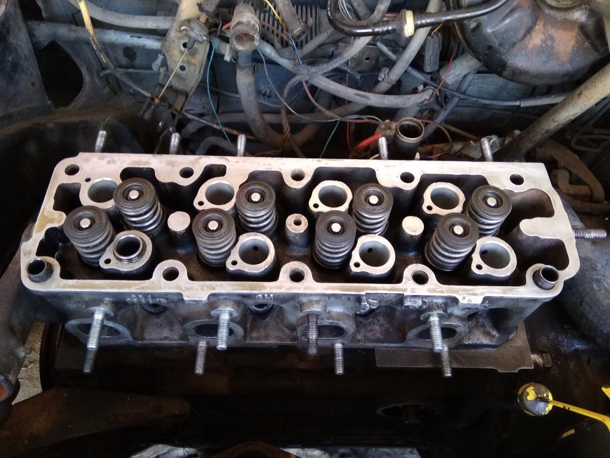

DENIS_BER 92 Скарга Опубліковано: 21 травня 2018 "Пошла вода в хату" )) Успел наездить 4 тыс. перед тем как накрылась прокладка ГБЦ. Прогорела в 4-ом цилиндре. А так как мотор уставший там только начни. Ну и по финансам очень некстати. Ну а что делать, нужно вскрывать. Собрался с мыслями и начал. Открутил то, открутил се, снял то и это. Короче на колечке прокладки прогар, тосол с водой в моторе, эмульсия все дела. Сразу решил что капиталку не тяну и тупо делать по миниму, абы ехало. Снял бошку, все в нагаре, лаке. В блоке хона не видать, задиров не обнаружено, но люфт поршней присутствует, отложил на потом (как оказалось по итогу "потом" это значит ничего не делать). Заказал прокладку на "деталях", пару сальников (ланос,нексия,эсперо) и много сопутствующего, типа гайки, шпильки, герметик, карбклинеры, масло, фильтр и еще что-то по мелочи. В итоге таких покупки было 3 за все время, по ходу недоремонта что-то дозаказывал и все равно это было экономически выгодней и быстрей чем идти на местный базар )) Ну просто поменять прокладку я не мог, полез в голову. Очень долго все отмывал, чистил. Заменил сальники клапанов, клапана помыл, почистил и без фанатизма притер. Целый день потратил на вынимание гидрокомпенсаторов и еще день на их чистку/мойку. Вынимал по вандальному, т.к. они приклеялись. Собрав голову интузиазм угас и на низ уже не было никаких сил и желания. Поменял только задний сальник, для этого пришлось снимать блок и опускать вниз. Все сам, все сам )) Про поддон напрочь забыл и жалею что сразу не снял промыть заборник, насос и сам поддон. Промыл только залив через масло-колодцы солярки ну и через пару дней слив эту жижу. Затем все что насосом продулось продул, резьбы болтов ГБЦ помыл почистил продул, цилиндры промыл, продул, смазал стенки чуткой масла и начал сборку обезжирив плоскости низа и верха. Затяжку углами провтыкал, потому тянул моментами на 2, 4, 6, 8, 8.5, 9 кг. После сборки завел, прогрел, на след. день на холодную дотянул до 9.5 А что в итоге я имею. Завел, прокатился а она дымит и парует. Если к дыму у меня вопросов нет (и раньше дымела), то к пару я не был готов. Получается "не пронесло", такой полуремонт не катит, нужен полноценный. Что ж прийдется. П.с. голову и блок не шлифовал и может зря, но визуально плоскости были равномерными и без раковин, а причина утечки была видна. Ну и весь процесс недоремонта занял около 8-ми выходных и как оказалось много времени потрачено на мойку и чистку старых загаженых деталей. Поділитися повідомленням Посилання на повідомлення Поділитися на інших сайтах

VETALZZZ 1 446 Скарга Опубліковано: 21 травня 2018 вот зря голову не шлифанул, по сути не так же и дорого... Поділитися повідомленням Посилання на повідомлення Поділитися на інших сайтах

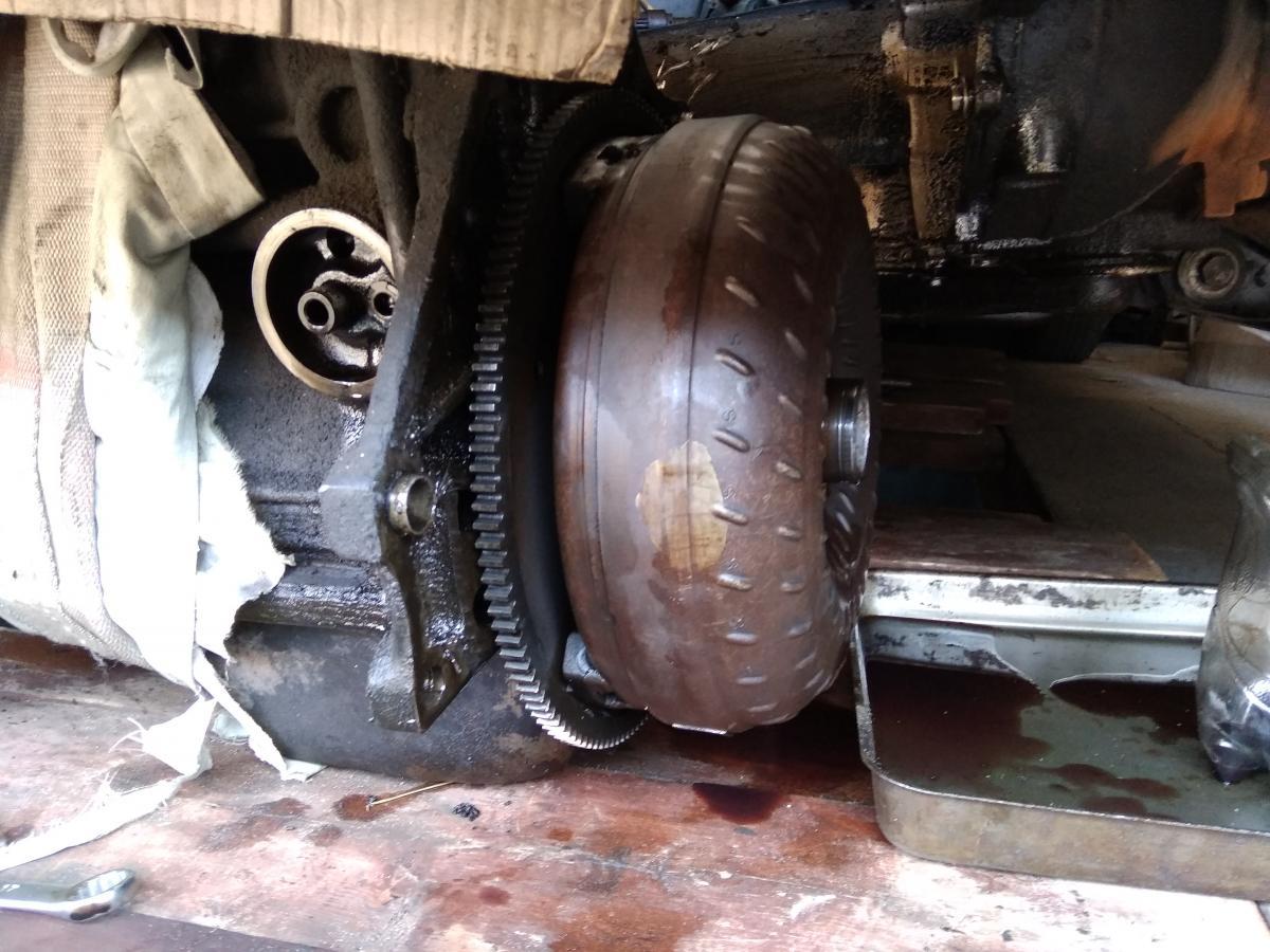

Emissions 1 500 Скарга Опубліковано: 21 травня 2018 Целый день потратил на вынимание гидрокомпенсаторов и еще день на их чистку/мойку. на кадете оО? з.ы а шо то за балумба такая на кпп? перед маховиком Поділитися повідомленням Посилання на повідомлення Поділитися на інших сайтах
WAZ 300 Скарга Опубліковано: 21 травня 2018 Целый день потратил на вынимание гидрокомпенсаторов и еще день на их чистку/мойку. на кадете оО? з.ы а шо то за балумба такая на кпп? перед маховиком Тоже удивился что на нем гидрики)) А балумба именуется гидротрансформатором. Поділитися повідомленням Посилання на повідомлення Поділитися на інших сайтах
