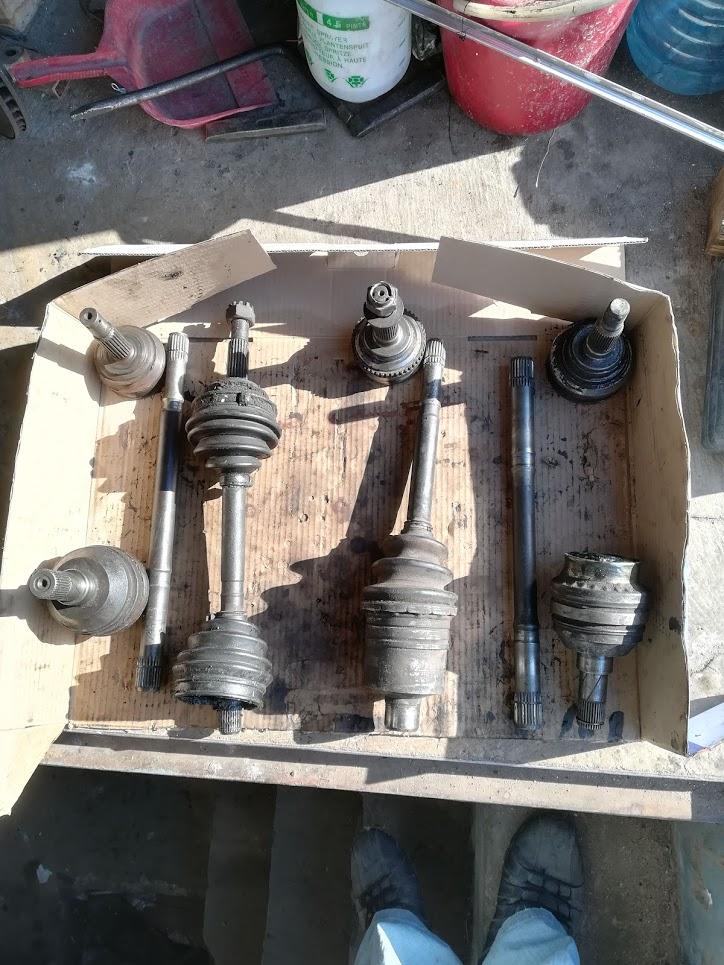

DENIS_BER 92 Скарга Опубліковано: 21 травня 2020 Как только потеплело сразу появилось желание гайки покрутить, а с карантином и вынужденными отгулами еще и времени хоть отбавляй. Занялся передней подвеской и приводами. После зимы оба Шруса захрустели, а сайлентблоки уже давно просили замены. Особо расписывать нечего и можно было не писать, т.к. процедура замены шрусов простая и сайленты легко пресуются, но о самих шрусах написать стоит ))) Раньше я думал что для поиска детали нужно знать только ВИН код. И это было бы справедливо на стоковой машине, но не на этой. Два года назад я заменил оба родных привода на комплект от асконы автомат, где внешние шлицы под большой подшипник (от моделей с обьемом мотора 1.8, 2.0) и вместе с приводами заменил стойки в сборе от 2-х литровой машины. И когда пришло время искать шрусы то зная только внешнее количество шлицов начал выбирать. Искал как Шрус кадет/аскона/вектра для моторов 1.8, 2.0. И хорошо что не заказал заранее, т.к. на моей машине они были разные. Один действительно Аскона/Кадет (33 шлица наруж. / 25 внутри), а второй был Лачетти/Астра (33/22). И вроде ничего страшного, но я же хочу одинаковые шрусы ))) И т.к. как GM это один большой конструктор, то решение нашлось очень быстро. Со старого комплекта взял нужную мне палку где на конце было 22 шлица вместо 25 и поменял местами. После заказал два шруса 33/22 и по приезду все собралось как так и надо. Конечно на весь ремонт ушла неделя, т.к. попутно менялись еще и верхние опоры со снятием пружин и прочие мелочи типа почистить, помыть, перебрать, уронить, потерять, найти, перемыть, получить в лоб пружиной и т.д. и т.п, но сама установка готовых запчастей заняла пару часов. Замерял расстояние самой нижней точки защиты. Вечно цепляюсь ей. Сама машина не низкая, но коробка низкая и ее защита обязательна. Затем подправили мне схождение, оно было в плюс 13 град ))) В конце подтянул мордаху, ушли огромные зазоры Поділитися повідомленням Посилання на повідомлення Поділитися на інших сайтах

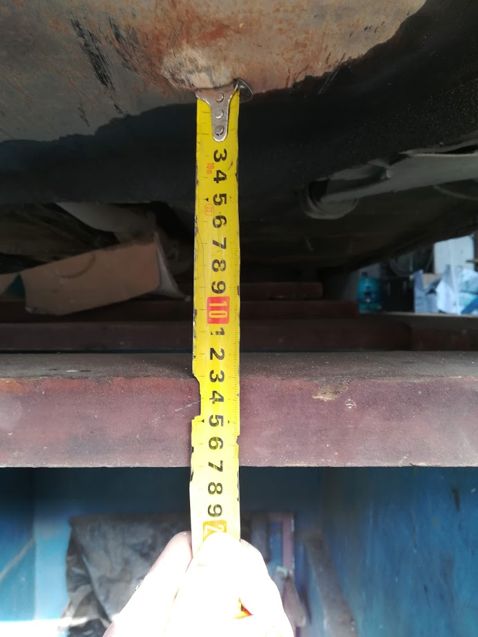

golden88 662 Скарга Опубліковано: 21 травня 2020 Както совсем низко висит. Это из за АКПП? Поділитися повідомленням Посилання на повідомлення Поділитися на інших сайтах
DENIS_BER 92 Скарга Опубліковано: 21 травня 2020 Да, ее картер чуть ниже мотора. И она тяжелей обычной, наверное подушки стоит поменять. Но зазор между защитой сантиметра полтора, зато защитой можно камни бить )) Фото сделано до замены верхних опор, сейчас +1 см выше, но это немного. Скажем так, зимой по дворам я шкребу замерзшие колеи от других машин )) В принципе для семьи вполне хватает, но по работе много езжу по дворам и там нужно корабкаться. Но уже привык, езда внатяг спасает от многих ударов о бордюры Поділитися повідомленням Посилання на повідомлення Поділитися на інших сайтах
