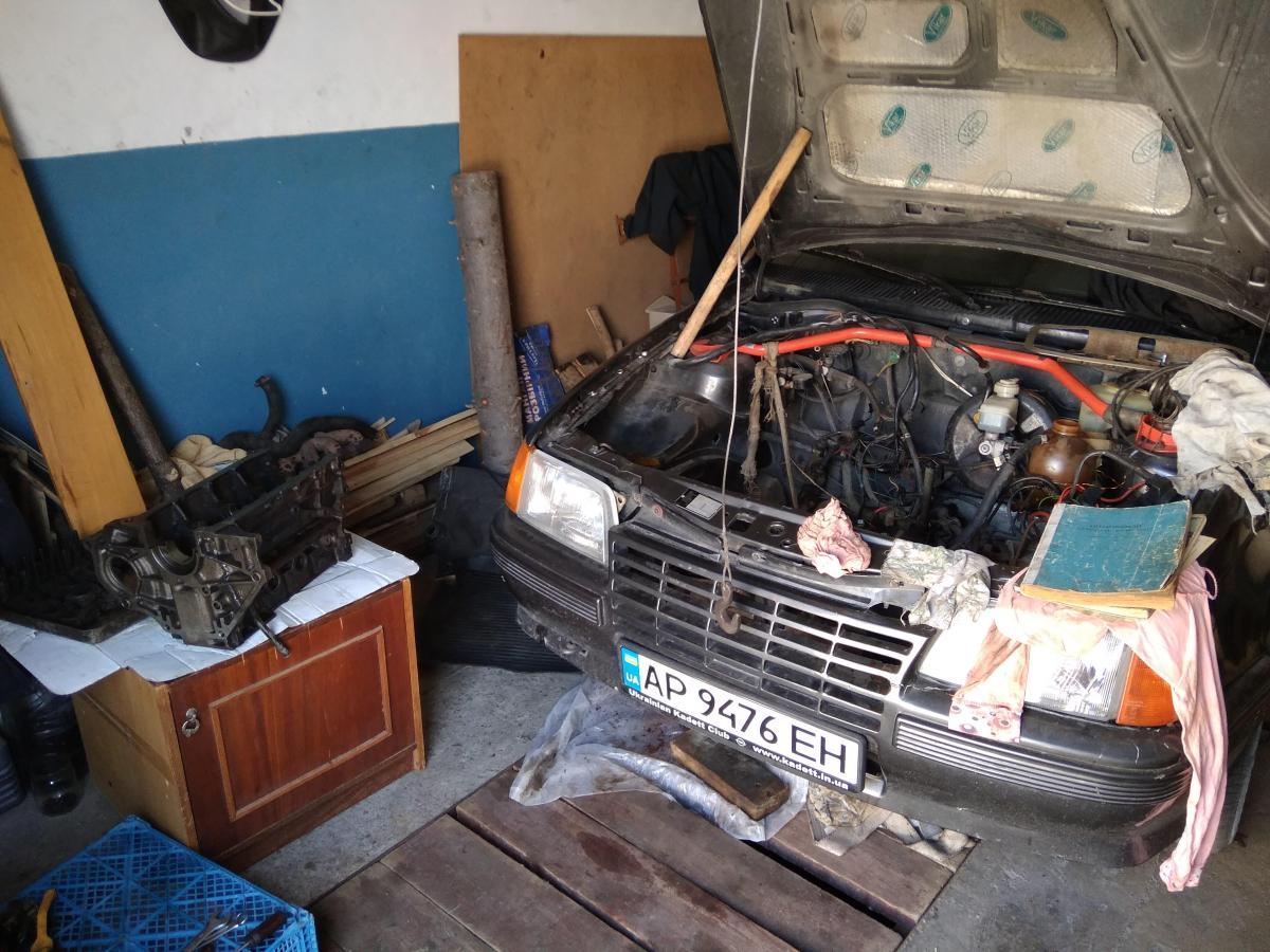

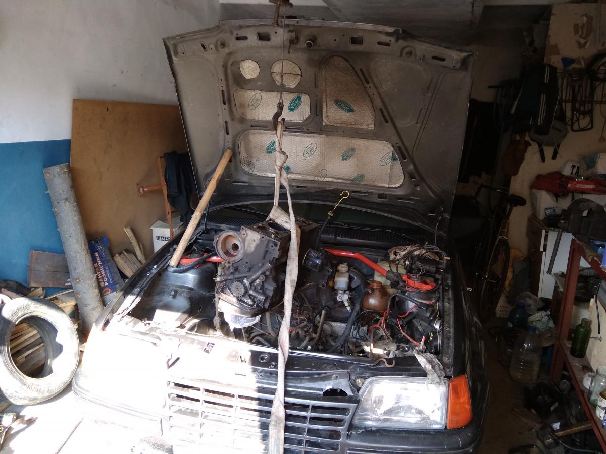

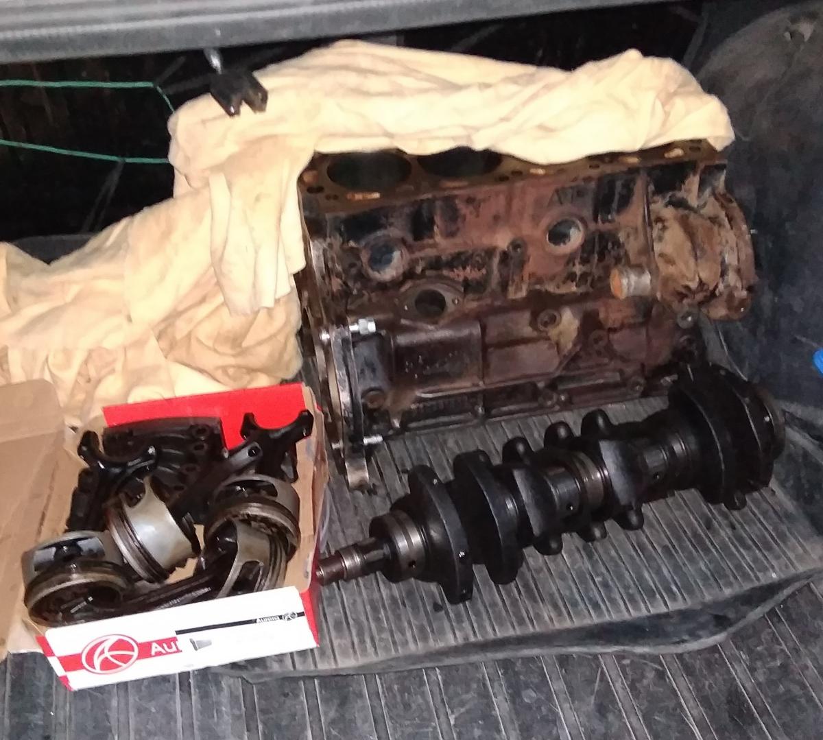

DENIS_BER 92 Скарга Опубліковано: 25 червня 2018 Шло время и я потерял кошелек с документами: права, техпаспорт, карточки и немного денег. Подождал неделю и решил восстановить. Все сам, все сам )) Права 220 грн, техпаспорт примерно 700 и пришлось привлекать хозяйку. В моем случае это была приятная женщина и пошла на встречу. Последним шагом было переоформление авто, оно встало примерно 900 с новыми номерами. Свое есть свое, так сон крепче. Мотор тем временем немного подьедал масло, примерно 1 литр на 100 км )))) Он его просто выплевывал в трубу каплями. Решено делать! Сейчас разобрал и отдал подетально на расточные работы. 2 golden88 та alexart відреагували на це Поділитися повідомленням Посилання на повідомлення Поділитися на інших сайтах

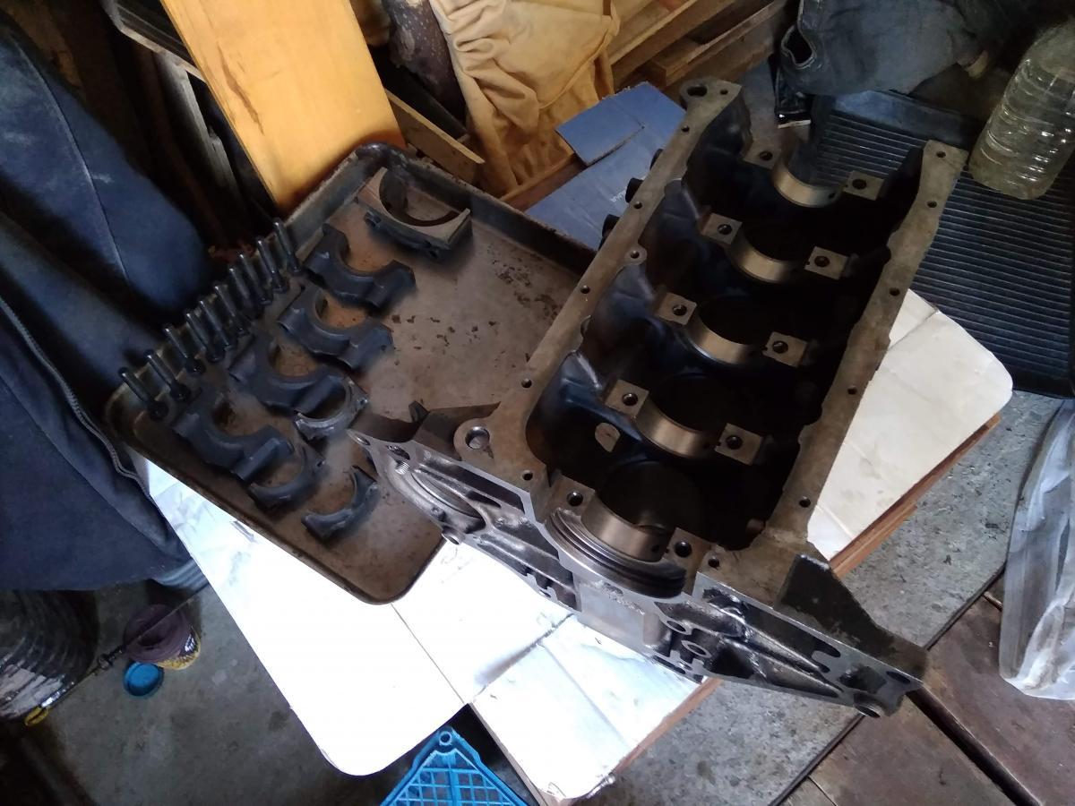

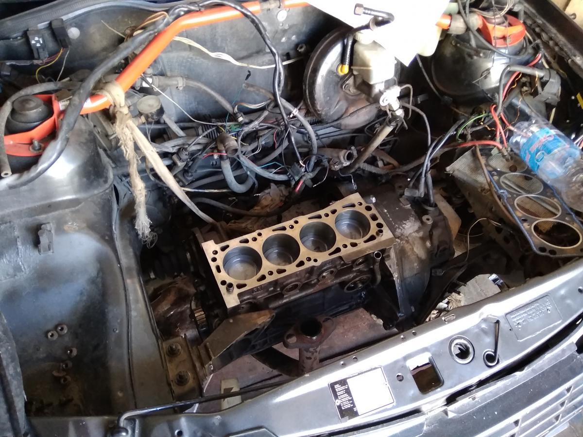

DENIS_BER 92 Скарга Опубліковано: 14 лютого 2019 Давно не писал, а стоило. Автомобильное лето было насыщенным, а именно: утеря и восстановление документов, перероформление кадета, ремонт эсперика друга, ремонт кадета и что-то по мелочи. Весенняя замена прокладки и недоремонт мотора результатов не дали. Авто дымило, масло улетало в трубу. Вторая попытка переросла в полноценную капиталку мотора. Это мой первый мотор, так что было интересно. Я не очень силен в технических моментах, так что писать буду на более простом языке В процессе было сделано следующее: 1. Поршни были куплены Mopart размером 79.50 после того как блок промеряли в токарке, цена - 2000 грн; 2. Кольца Mahle - 750 грн; 3. Точили блок уже под поршень. Там же и фрезой сняли верхнюю плоскость - 900 грн; 4. Вкладыши Kolbenschmidt, коренные второй ремонт 0.5 и шатунные третий ремонт 0,75, цена вкруг - 1100 грн; 5. Колено точили под вкладыши, привез, забрал - 550 грн; Собирали мотор с отцом по книжке 2141 и 2108 ))) Периодически заглядывая в интернет для моментов затяжки. Начальные моменты затяжек динамометром, последующие углами. Низ собрался легко возник только один вопрос с кольцами. Зазор колец вставленных в блок в замке составлял между 0.40 и 0.45. Почему между? Да потому что 0.45 щуп очень туго лез, а 0.40 чувствительно. Т.к. чуйки у меня еще нет, то и пишу примерно. Искали искали инфу по зазорам и как всегда много мусора, затем в каких-то двух источниках для этого мотора нашли 0.3 - 0.5. Ну и успокоились )) Кольца разводил согласно инструкции к кольцам, получалось примерно как звезда мерседеса, но в процессе посадки в блок замки смещались. Ну не знаю косяк это или особенность посадки, это первый опыт. Вставлял поршни ленточной оправкой большим пальцем )) Отдельно поршни и шатуны не взвешивал, взвешивал уже комплектом. Разницу не помню, помню что в допуске. Пальцы усаживал моторист за какие-то смешные 50 грн и 5 минут работы )) Ну сальники и заглушки естественно поменял, как и все прокладки на блоке. Дальше пошла голова: 1. Шлифовка - 200 грн; 2. Нарезка седел 400 грн; 3. Новые болты - 270 грн; 4. Клапана Frescca - 800 грн; 5. Сальники Гетц - 110 грн; 6. Сборка головы - 100 грн; ))) чисто для успокоения души, т.к. первая моя самостоятельная сборка в купе с остальными факторами не принесла результата. Ну гидрики все заново были помыты и "стравлены", к ним вопросов не возникло. Вот направляющие не меняли!!! И мне кажется это большой ошибкой, но об этом позже. И вот когда все было собрано, залиты масла и охлаждайка, то эта самая мать ее охлаждайка побежала из радиатора. Радиатор на тот момент был относительно свежий, пару лет каких-то, Nissens. Но пока стоял три недели пустой то он тупо сгнил. Давило изо всех щелей, как решето мать его. Это при том что на момент ремонта он был снят, дабы не повредить. И вот сама потеря радиатора не сильно меня огорчила, как его стоимость. Радиатор на кадет с АКПП 2400 грн!!!!!! И была похожая ситуация с эспериком друга. Там машина пустая стояла с месяц. И радиатор так же пришел в негодность. И на АКПП он стоил чутку дешевле моего 2200 с доставкой. Короче я искал где только мог и на свой страх и риск нашел себе новый от нексии с доставкой за 1800. Но по приезду он оказался выше по высоте, но я его впихнул. Короче с незначительной переделкой нижних кронштейнов он встал на место... Подведу итог, самые основные позиции по ценам я написал выше, а с прочими расходниками, куда входят масла, жидкости, сальники, прокладки, ключи и даже химия, мотор встал в 8500 грн! И плюс конечно же радиатор 1800 Просто кадет на коротком крыле )) Поділитися повідомленням Посилання на повідомлення Поділитися на інших сайтах

DENIS_BER 92 Скарга Опубліковано: 15 лютого 2019 [quote name="Сергей72" post="886198" timestamp="1550207026" Других вариантов небыло ? В смысле? Ну так это считай обязательная процедура для выравнивания плоскостей. А в моем случае еще и раковина была в районе 4-го. Две десятки вроде сняли. Молодец. А результат какой? Едет? Дымит? Едет, не дымит, но повышеный жор масла. Об этом чуть позже. А чем отличается радиатор на акпп-пешный кадет? Что простой не стал бы? В нем вход и выход для охлаждения акпп. Но на будущее я так подумал что можно попробовать снять пластиковую часть с этого радиатора и поставить на обычный. Так точно дешевле будет Поділитися повідомленням Посилання на повідомлення Поділитися на інших сайтах
