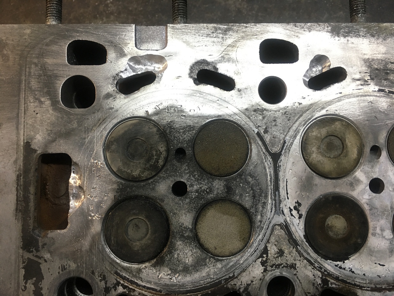

Ну что тут сказать,так напрягать булки ради металлолома( прямо раб механизма
ну что поделать, нравится мне это) а работать надо, по аргону я стараюсь никогда не отказываться... по воскресеньям не работаю, к примеру, но вот в это воскресенье привезли ГБЦ, в понедельник в обед она должна быть уже отфрезерована и собрана, что делать, пришлось вечерком в воскресенье заварить все и отдать для дальнейших работ по ней...
[spoiler=наварка каналов ГБЦ]
а вот наш одноклубник, Витёк, привозил кронштейн глушителя Фокус 3, думал что не сделаю, а я взял и заварил)))
а это бесплатная работа, надо ж как то с СТО ништяки получать=) с хороших друзей брать деньги - зло... отношение выше бумажек...
было дело и компрессор кондея восстанавливали... подшипник болтался совсем, пришлось наплавить посадочное, а потом на проточку... знакомый возил на токарку, на удивление токарь даже номер мой взял, как бы была реклама работы перед ним, так сказать=)
посадочное под шпонку не тронул, что б была точка отсчета
