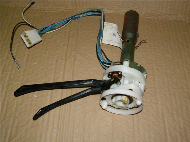

Dymag 2 Скарга Опубліковано: 22 травня 2011 (змінено) Мужики, подскажите, может и баян, но очень нужно! На рассеивателях подфарников и задних фонарей ранних копеек, могла отутствовать маркировка на лицевой части, с завода? или это кооператив, еще тех времен? Еще вопрос по ранним подрулевым переключателям, какие были виды? Лично у меня есть с 71,72 г.в., так у них 1часть, та что ближе к рулю - белая, нижняя - черная. На форуме продавали, полностью белый, надписи производителя подфарников так и не розглядел. Змінено 22 травня 2011 користувачем Dymag Поділитися повідомленням Посилання на повідомлення Поділитися на інших сайтах
ECLIPSE 14 Скарга Опубліковано: 22 травня 2011 та что ближе к рулю - белая, нижняя - черная. А на моих советских расцветка наоборот. Так что в разные года, могли просто с разным цветом пластмассы отливать Поділитися повідомленням Посилання на повідомлення Поділитися на інших сайтах
Бакс 256 Скарга Опубліковано: 22 травня 2011 Да там даже не в годах дело, какой пластик был -таким и лили Поділитися повідомленням Посилання на повідомлення Поділитися на інших сайтах
BAHO 29 Скарга Опубліковано: 22 травня 2011 Раз коснулись подрулевых: ребята, а кто знает, в чем отличие? Вот есть подрулевой как у Эклипса на фото с относительно ровными рычагами, а мне дед в комплекте с машиной дал ещё один подрулевой (правда там рычаг на свет сломан), сказал, что стоял на машине с завода, так вот, там рычаги под большим углом стоят. Вот набросал схему, может что и неправильно нарисовал, но смысл такой: Поділитися повідомленням Посилання на повідомлення Поділитися на інших сайтах
Antop 21 Скарга Опубліковано: 22 травня 2011 BAHO, У меня есть подрулевые югославские - так там рычажки почти ровные. И маркировка 21011. А на советских рычажки под углом. Поділитися повідомленням Посилання на повідомлення Поділитися на інших сайтах
BAHO 29 Скарга Опубліковано: 22 травня 2011 Antop, нет, ну вот смотри, это советский: Он под углом (как у меня на 1 рисунке), а мой ещё под большим углом (рис.2) Поділитися повідомленням Посилання на повідомлення Поділитися на інших сайтах
