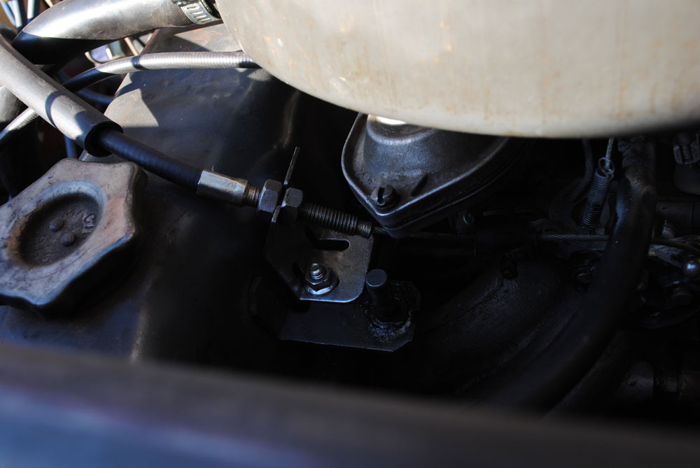

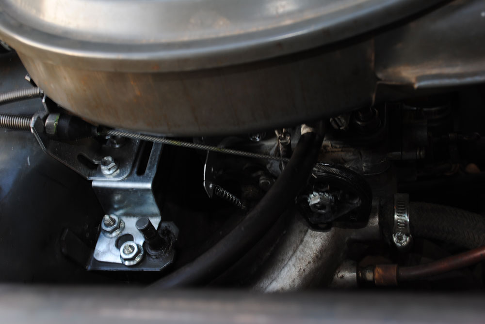

Lev@ 1 Скарга Опубліковано: 21 серпня 2010 (змінено) сегодня начал установку. Замечу сразу - демонтаж педали - это НЕЧТО! Но с помощью моего друга(один из лучшх механиков в городе) снали довольно таки быстро, не вывешивая коробку и двиг... просто один монтировкой отводит виг всторону, а другой шаманит с педалью. НО дальше было веселее... Педаль купил как на посте сверху - стала идеально(единственное под шплинт добавил шайбу - уж сильно она болталась). А вот с тросом(от 2108) не все так просто... ... карб у мну 2107, т.е. провод дросселя со стороны салона... после установки педаль стала ОЧЕНЬ тугая и с рывками... как потом выяснилось ... углы излома троса создают черезмерное трение... мешает катрюля, крышка клапанов и вакуумник второй камеры ... ПЦ - 4-ре часа роботы в пустую. ... после празников попробую развернуть карб на 180 может поможет... или искать МЕГА длинный трос чтобы завести его со стороны АКБ... А - да , забыл сказать - у мну ВАЗ 21043 Змінено 21 серпня 2010 користувачем Lev@ Поділитися повідомленням Посилання на повідомлення Поділитися на інших сайтах

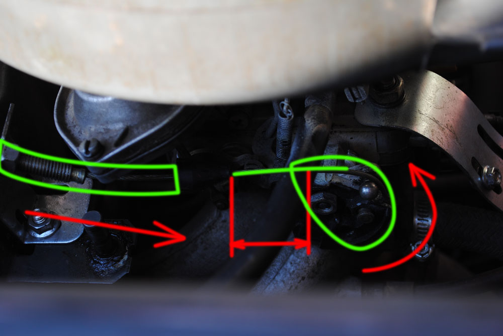

Lev@ 1 Скарга Опубліковано: 21 серпня 2010 Правда перестановка карба на 180 добавит очень сильно роботы! Нужен более длинный топл. шланг, новый длинный трос подсоса, и собственно куча пружин и кронштейнов... Красным омечено ход троса при "новом" положении карба - ось вращения - против "часовой" стрелки. Поділитися повідомленням Посилання на повідомлення Поділитися на інших сайтах

vet 5 Скарга Опубліковано: 21 серпня 2010 Delfdima, не солекс карб у мну 2107, т.е. провод дросселя со стороны салона... Lev@, не совсем понятно в чем трабл. Тросу пофик с какой стороны привод, как кронштейн поставил так и ходит, хз... Восмерочный трос и так длинный, я обрубил практически половину. Если есть возможность, закинь фото своего, чего там оно не получается. Поділитися повідомленням Посилання на повідомлення Поділитися на інших сайтах

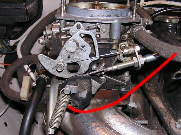

TheForester 4 Скарга Опубліковано: 21 серпня 2010 Lev@, не надо ничего разворачивать на 180 градусов... Вот только сегодня видел фото на 2101.ру для Озона трос: Поділитися повідомленням Посилання на повідомлення Поділитися на інших сайтах
vet 5 Скарга Опубліковано: 21 серпня 2010 TheForester, Вот и я о том же Кронштейн перевернул и все работает) Поділитися повідомленням Посилання на повідомлення Поділитися на інших сайтах

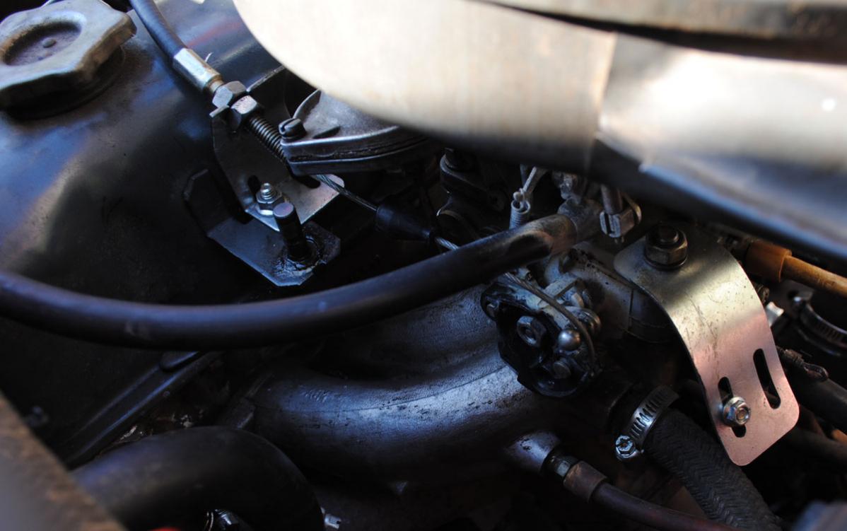

Lev@ 1 Скарга Опубліковано: 22 серпня 2010 (змінено) Возможно трабл в том что у меня на карбе есть вакуумный привод второй камеры... счя попробую сфотать...(на фото с 2101.ру нету такого девайса) а может трабла в самом тросе - когда трос ровно держишь - легко все, только изгибаешь - туго! Змінено 22 серпня 2010 користувачем Lev@ Поділитися повідомленням Посилання на повідомлення Поділитися на інших сайтах

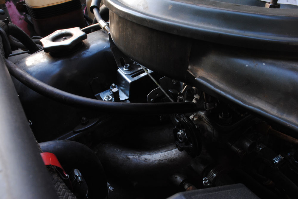

Lev@ 1 Скарга Опубліковано: 23 серпня 2010 Вот так у меня... Поділитися повідомленням Посилання на повідомлення Поділитися на інших сайтах
Lev@ 1 Скарга Опубліковано: 23 серпня 2010 Попробую сильнее развернуть сектор... ... и может укоротить трос, чтобы конец оплетки зашел за вакуумник... Поділитися повідомленням Посилання на повідомлення Поділитися на інших сайтах
Voodoo Child 9 Скарга Опубліковано: 23 серпня 2010 (змінено) Lev@, чет я у тебя на фото не заметил пружины, которая от привода дроссельной заслонки к коллектору цепляется. Ее на фотке с 2101.ru хорошо видно. PS Если тросс действительно трет за корпус вакуумника, то это не дело, лучше действительно сделать так, чтоб с трущим местом оплетка тросса соприкосалась. Змінено 23 серпня 2010 користувачем Voodoo Child Поділитися повідомленням Посилання на повідомлення Поділитися на інших сайтах
Lev@ 1 Скарга Опубліковано: 24 серпня 2010 ... пружинка слетела... когда ехал домой(ХХ стал ок. 2100 об/мин) было очень весело. Трос не трет об вакуумник, но из-за него получается изгиб троса в месте выхода из оплетки. Попробую сделать так: укоротить трос, тем самым уменьшить растояние между сектором и оплеткой, добится "правильного"(ровного) выхода троса из оплетки и ровного захода на сектор... не в самом начале, а через некоторое растояние... Кста вопрос: кто как укорачивал трос? Поділитися повідомленням Посилання на повідомлення Поділитися на інших сайтах
vet 5 Скарга Опубліковано: 24 серпня 2010 Вот так у меня... Теперь ясно. Попробую сделать так:укоротить трос, тем самым уменьшить растояние между сектором и оплеткой, добится "правильного"(ровного) выхода троса из оплетки и ровного захода на сектор... не в самом начале, а через некоторое растояние... т.е. перенести кронштейн крепления троса за вакуумник? Тоже про это подумал, как фото посмотрел. кто как укорачивал трос? А в чем суть вопроса? замерил скок надо и плоскогубцами откусил. Если суть в том, как бобышк сделать, то мой способ таков: взял от клемной колодки цилиндрик, вставил в него трос и сбоку винтом зафиксировал. В детстве на мацаклетах тросики чинили с помощью гайки, надевали на трос и расклепывали. Можно еще сложнее)) брать кислоту и паять. Поділитися повідомленням Посилання на повідомлення Поділитися на інших сайтах

Lev@ 1 Скарга Опубліковано: 25 серпня 2010 Сегодня победил, правда пришлось "ампутировать" вакуумный привод второй камеры(вместо него счя пружинка, кста как показало вскрытие он не работал - порвало мембрану) - работает педалька бомбово! Оно того стоило! Так что Озон(ДААЗ 2107-11010...) тоже может быть с тросовым приводом! Поділитися повідомленням Посилання на повідомлення Поділитися на інших сайтах
vet 5 Скарга Опубліковано: 25 серпня 2010 пришлось "ампутировать" вакуумный привод второй камеры Тоже вариант вместо него счя пружинка, кста как показало вскрытие он не работал - порвало мембрану Тем более оно того стоило)) Lev@, Поздравляю с инсталлом. Поділитися повідомленням Посилання на повідомлення Поділитися на інших сайтах

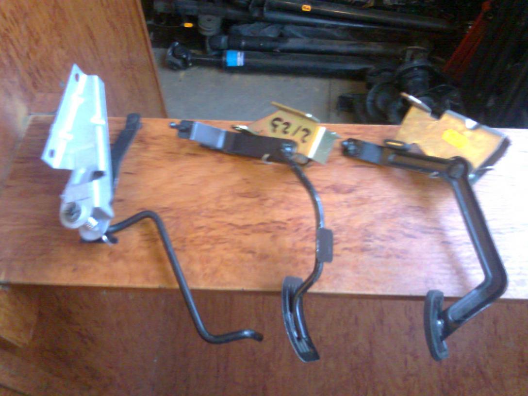

Grey95 1 Скарга Опубліковано: 7 вересня 2010 (змінено) Ребята идеально для солекса надо ставить гибрид из предложенных схем - с заменной педального блока и с роликом от таврии (хотя первый вариант с стандартным перегнутим креплением тросика выглядит тоже ничего)А вообще педальку надо менять она хоть ломается не часто но в самом неподходящем месте - у меня на трасе сломалась !Пришлось в ближайшей деревне сварщика искать и еще одно сломаный привод извлекается за 2 минуты а что бы поставить его надо полчаса!Кстате вот фото педальных блоков 07 .нивы и калины.Цена 200-230 грн Змінено 7 вересня 2010 користувачем Grey95 Поділитися повідомленням Посилання на повідомлення Поділитися на інших сайтах
