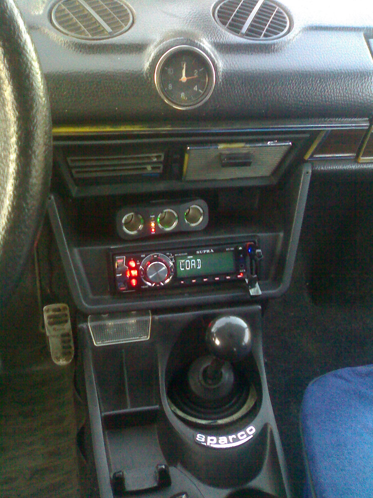

USSRMoto 170 Скарга Опубліковано: 23 жовтня 2011 Ну вообщем сегодня заменил воду на тосол, т.к. передают уже заморозки. Обнаружил, что масло начало больше фигачить откуда то... сново в масле акум. Когда я купил машину это было из-за натяжителя, явных причин не нашел, отложил на следующий заезд в гараж. Еще сегодня на свое законное место стал новый мафончег Пока чувства смешаные, не привычно, т.к. от старого еще не отвык, теперь морду снимаю постоянно. За то этот читает флешки, что удтбней чем тыкать каждый раз телефон в AUX. Ну и назад стал пока корпус печки с нерабочим вентелятором... деньги резко закончились и новый не купил к сожалению, .eltv надеяться на неожиданое олигархство, а пока будем мерзнуть пока стоим и немножко греться когда едем... Поділитися повідомленням Посилання на повідомлення Поділитися на інших сайтах

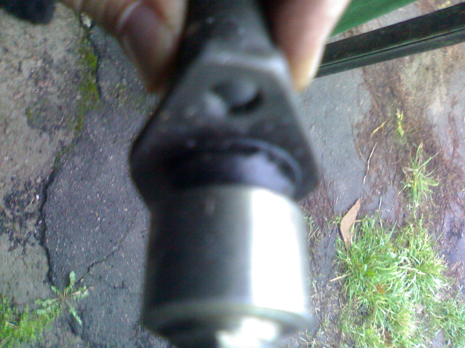

USSRMoto 170 Скарга Опубліковано: 13 листопада 2011 Немного изменений за выходные есть. С ajm поставили человечесную каструлю, теперь фильтр нормальный, надеюсьзагажеваться будет менбше. Сори за качество. Фотик дома забыл, фоткал моблом А изначально хотели поменять прокладку под натяжителем, думал из-за нее закидевает акум и капот маслом. Как оказалось натяжитель прост отреснул. Поставили старый натяжитель, который мне отдал ajm (спасибо!) Проежая рынок, воспольховался случаем, заскочил и взял дифузор на радиатор, посмотрим, может эфективность вентилятора выростит. Правда пришлось как и все современные детали дорабатевать ножовкой и напильником. Диф упирался прямо в один из патрубков... и причем достаточно нормально упирался... побоялся что он прочовгаеться. Вырезал кусок. Еще сегодня сделал печку наконец то... правда блин корявенько сделалось(( Поставить все поставил, а защелкнуть не получилось корпус. Теперь получаеться как дует - с правого поддувала тепло, с девого прохладно. Возле пепельници гаряче все, и каким то макаром задувает аж на дальние приборы масла, температури и горючки. Тах и спидометр холодные, а те аж гарячие. Вообщем пока постоял 10 минут в толкучке на стоянке уже открывал окна. Поділитися повідомленням Посилання на повідомлення Поділитися на інших сайтах

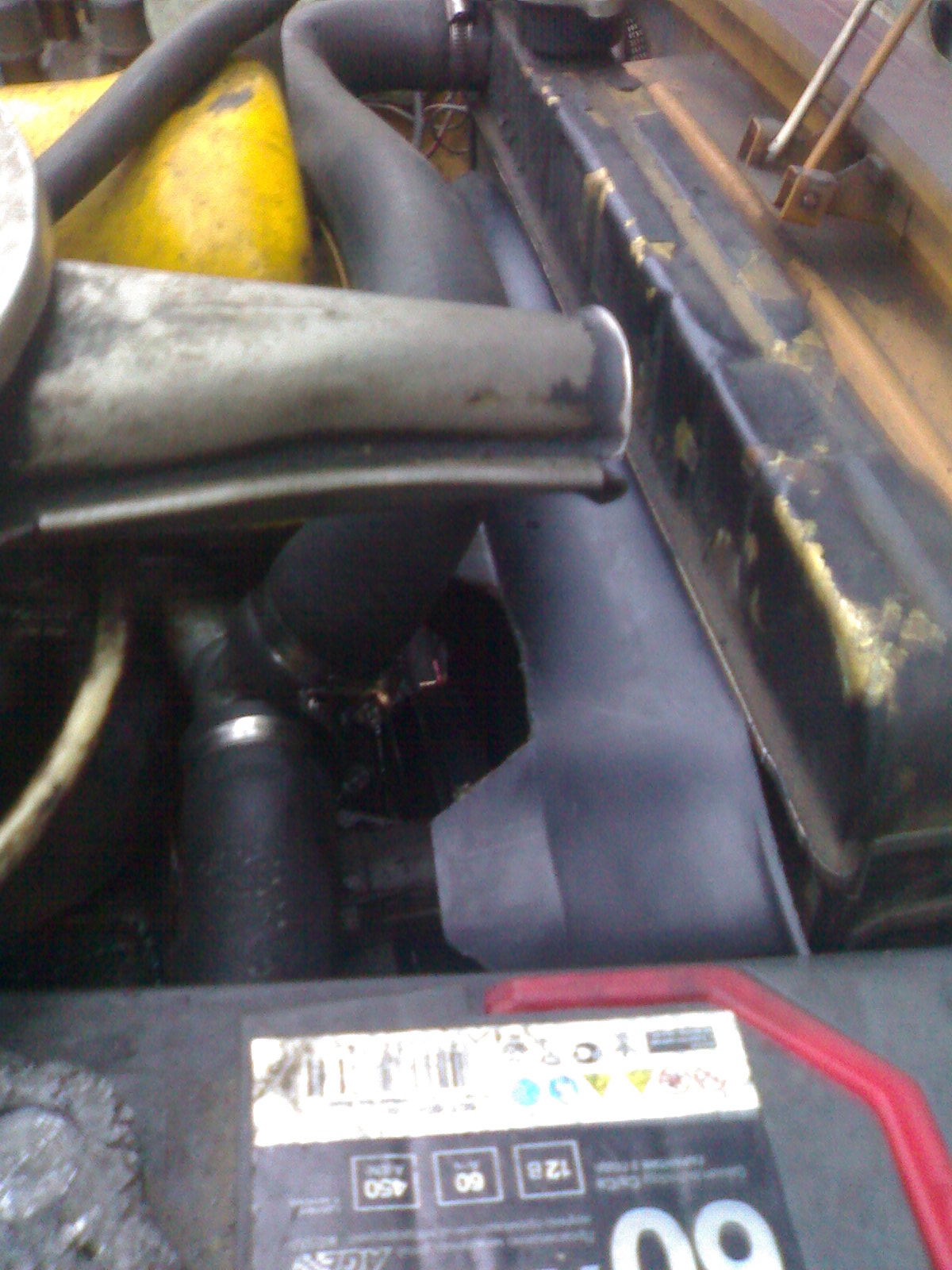

ajm 379 Скарга Опубліковано: 13 листопада 2011 (змінено) USSRMoto, уже маслом меньше забрасывает? а что с верхним патрубком? надо его выровнять; или взять новый, они двух типов бывают - длинее и короче Змінено 13 листопада 2011 користувачем ajm Поділитися повідомленням Посилання на повідомлення Поділитися на інших сайтах
USSRMoto 170 Скарга Опубліковано: 13 листопада 2011 Пока маловато проехал, но следов масла не каких. Патрубок длинноват был, я его укорачевал. Это на фотке кажеться что он так изогнут, на самом деле там все практически нормально А вообще скоро менятьт буду все, а то блин трескаються со временем... плохое качество. Поділитися повідомленням Посилання на повідомлення Поділитися на інших сайтах

USSRMoto 170 Скарга Опубліковано: 13 листопада 2011 В принцепи за эти деньги нормальный. Если убрать передние порваный динамики, то на задних довольно нормально бамкает. Пока полет нормальный, правда с пульта плохо передаеться сигнал, приходиться целится в ИК-приемную пимпочку. Дисков нет и фиг с ними, как по мне это уже прошлое. Мою 2Гб флеху читает нормально. Единственный минус - если днем, то морду еще можно поставить, а вот ночью, когда темно сложно попадать в пазы. На ближайшей встрече если будешь - покажу. На кене было легче, на ощуп ставил, а тут не получаеться... или завтра сфоткаю. А так кроме пульта и установки морди пока сказать плохого нечего пока вроде. Поділитися повідомленням Посилання на повідомлення Поділитися на інших сайтах
