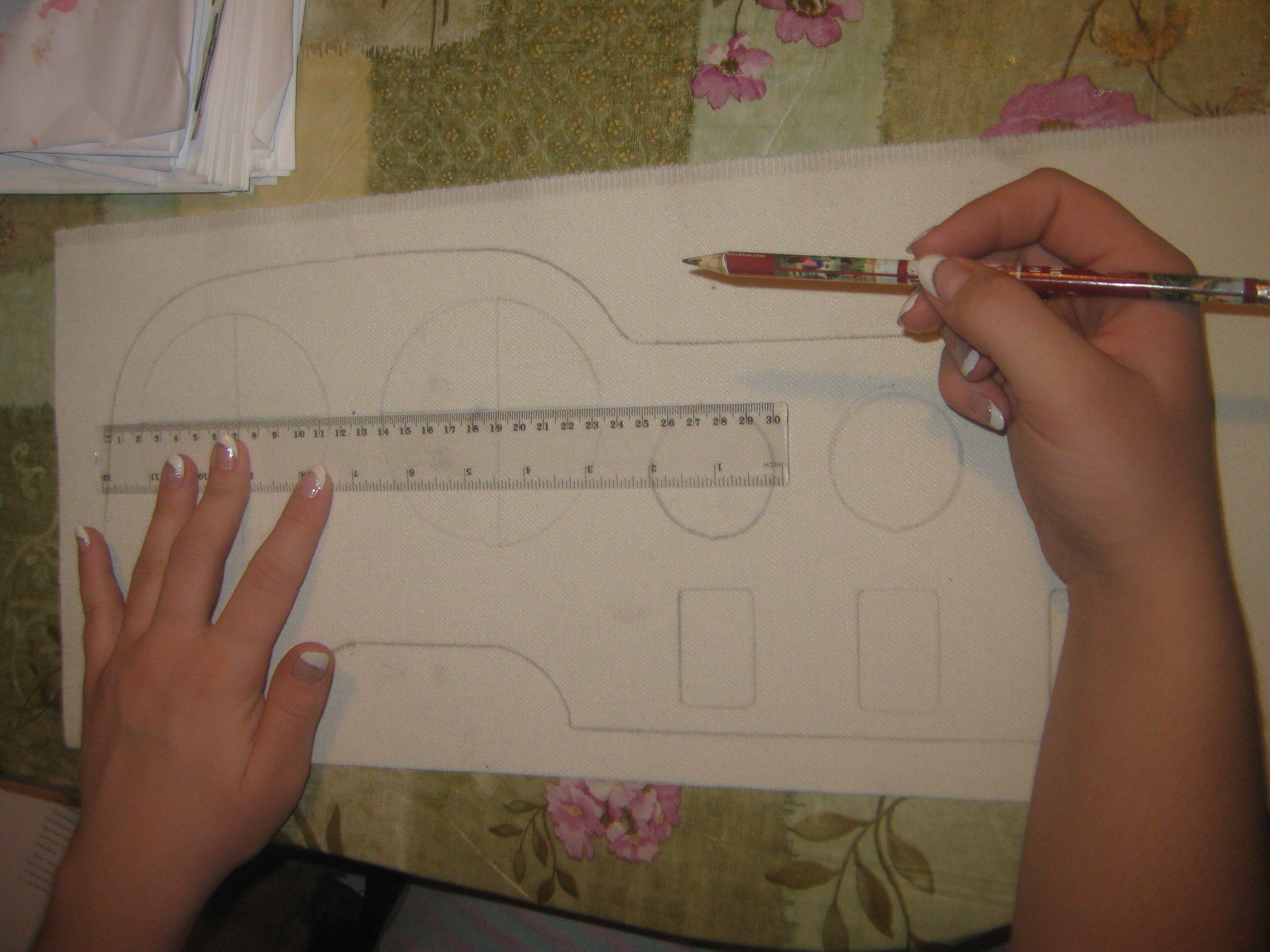

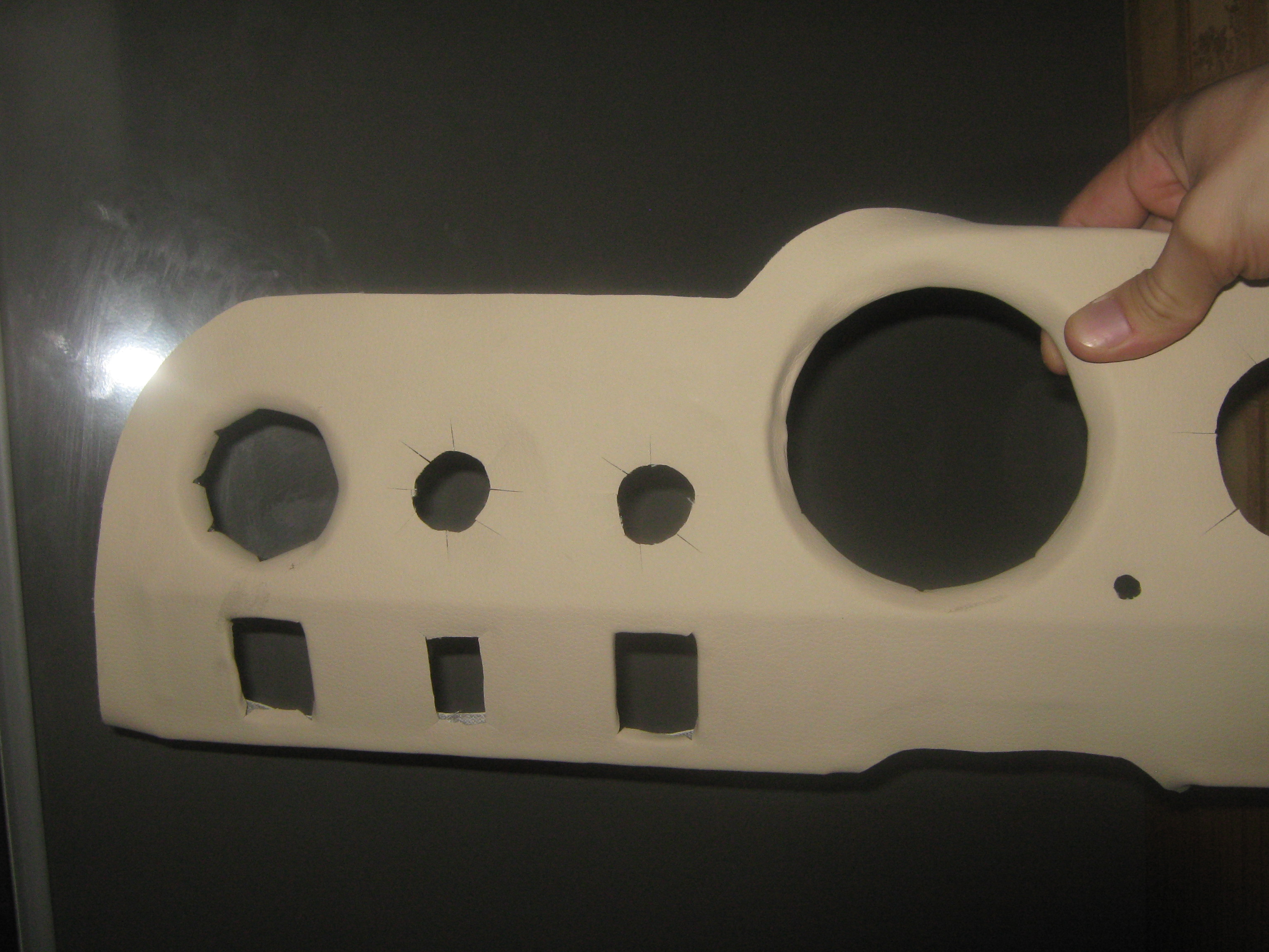

USSRMoto 170 Скарга Опубліковано: 27 лютого 2012 Процес обтяжки (или обклейки... пока не знаю как сказать) торпедо началсы с приборки и остальных вставок в торпедо... так сказать потренируемся на котиках Вовлек жену... розчертили... покрамсали... <img src="http://ussrmoto.pp.net.ua/2101/21011/new/IMG_2408.jpg" border="0" alt="" /> Еще одну вставочку этим временем я уже облепил... фотнуть забыл... наклеили пока основные плоскости, сегодня думаю будем продолжать, если не будем падать с ног вечером Кстати хотел спросить, а натягевать обезательно кодгда садишь на клей? Подумалось, что еще прийдеться купить каких нить зажимов, что б это все держалось, пока клеиться... Поділитися повідомленням Посилання на повідомлення Поділитися на інших сайтах
Yurec77 206 Скарга Опубліковано: 27 лютого 2012 USSRMoto, Свалил все на жену,вот негодяй А где твои действия/помосч в етом деле? Поділитися повідомленням Посилання на повідомлення Поділитися на інших сайтах
USSRMoto 170 Скарга Опубліковано: 27 лютого 2012 Yurec77, а я тем временем пытался "облепить" вставку бардачка и подгавкевал подсказки всякие Решил что женские руки лутше подружаться с такой работой, там много всяких загазулин и у меня есть свойство в таких случаях портить, шкрябать, замазевать, а потом психовать и рвать Поділитися повідомленням Посилання на повідомлення Поділитися на інших сайтах

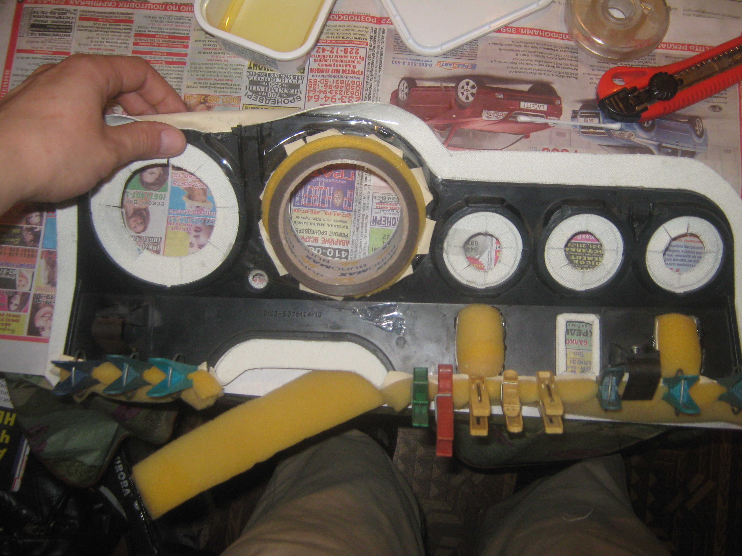

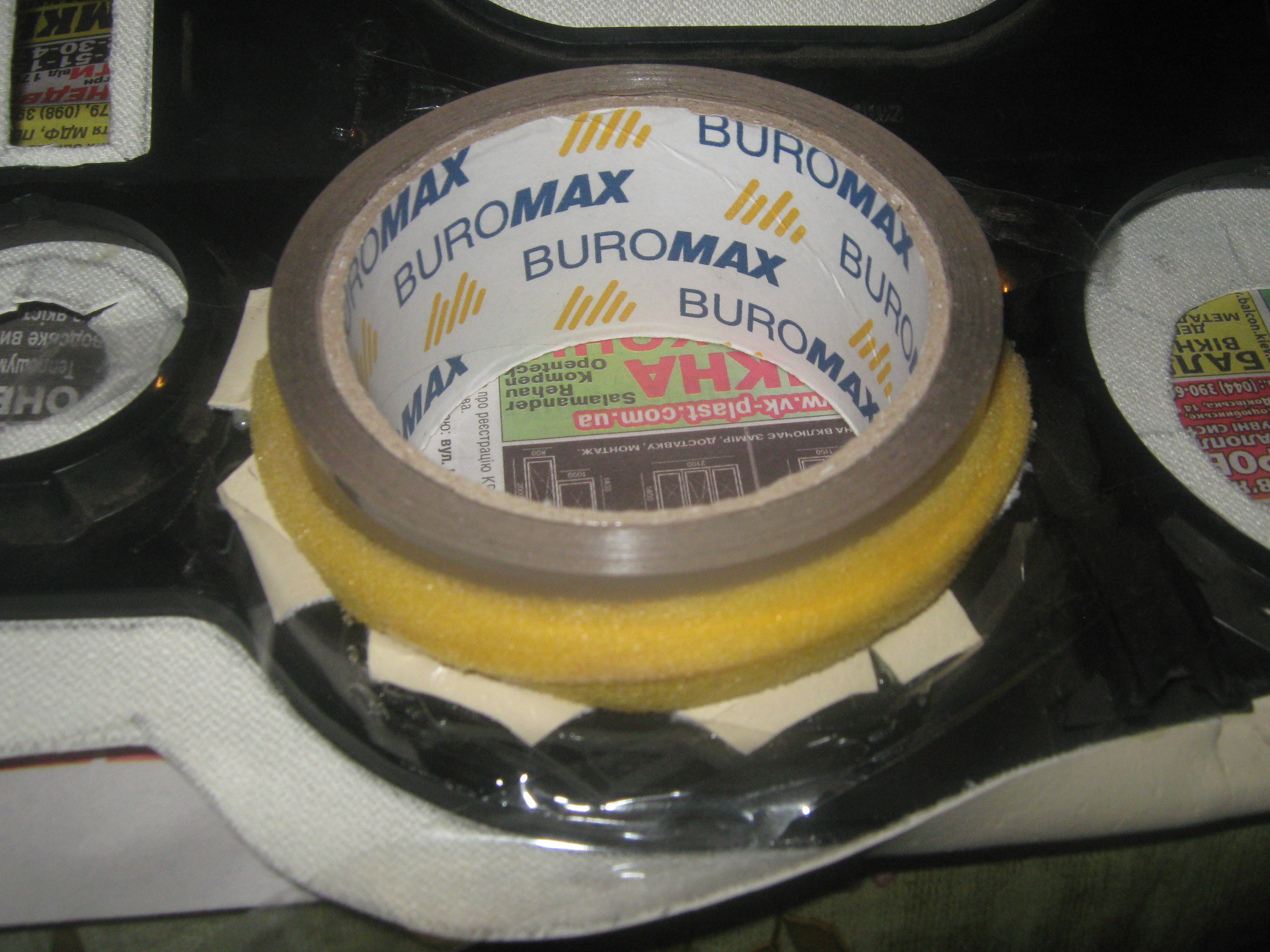

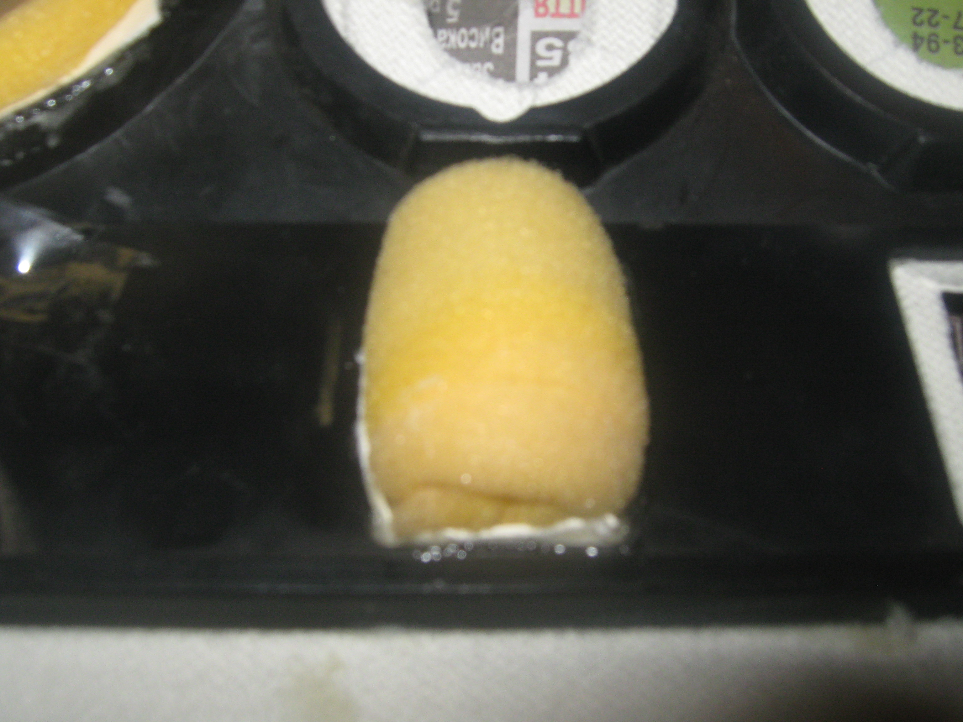

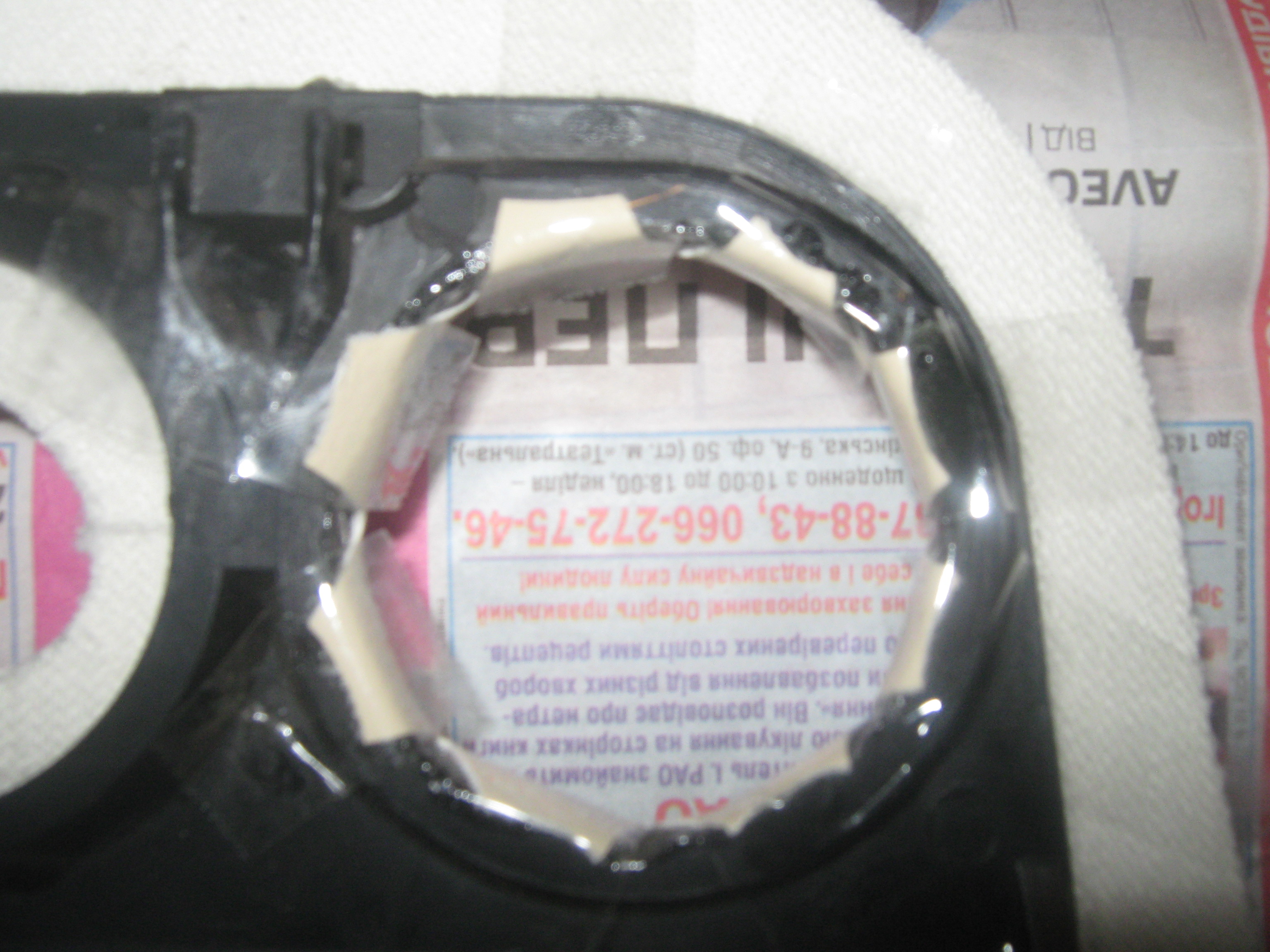

USSRMoto 170 Скарга Опубліковано: 4 березня 2012 (змінено) Ну вообщем извращенство над приборкой продолжаеться. Сильно не пинайте. Может это из-за того, что делаю я, оно мне начинает казаться колхозом. но надеюсь итоговый результат будет радовать... Значиться так. Прошлый раз на приборку наклеили кожзам поверхностно, что б он хорошо прицепился и дальше можно было спокойно действовать. не боясь. что он отлетит. Вчера вечером продолжыл... Начал обклеевать отверстия под приборы и выключатели. Для имитации прибора пришлось использовать моток скотча и поролон. намотаный на него. объясню зачем... что б с внутреней стороны отверстия материал плотно прилег к приборке. Моток был только один, по этому только под один прибор проклеил. С кнопками та же фигня, только без скотча... просто кукиш с поролона Маленький прибор один тоже обклеил. В качестве держателя материала взял....... тонкий скотч... нечего другого в голову не пришло. Обклеил только оди пока, т.к. не знал что с этого выйдет? но что то вышло. Снизу чуть проклеил... там уже закрепил прищепками подложив под них поролон, т.к. уже на одной накладке остались следы от прищепок на материале. Сегодня сутра все "розтяжки" снял Что то таки вроде получаеться. Только пока не понятно что))) За колхозность инструмента прошу простить... без гаража как без рук... Змінено 4 березня 2012 користувачем USSRMoto Поділитися повідомленням Посилання на повідомлення Поділитися на інших сайтах
Yurec77 206 Скарга Опубліковано: 4 березня 2012 USSRMoto, Если взялся то сделаеш,я уверен. Спокойствие только спокойствие в етом деле! Поділитися повідомленням Посилання на повідомлення Поділитися на інших сайтах
WAZ 300 Скарга Опубліковано: 4 березня 2012 Советую использовать клей в Аэрозоле. По консистенции он примерно как 88 только прихватывает намного покрепче и и очень быстрое полное высыхание. Уверен даже фиксировать материаль не нужно будет, клей удержит.. Поділитися повідомленням Посилання на повідомлення Поділитися на інших сайтах
MORDA 17 Скарга Опубліковано: 4 березня 2012 какой клей юзаешь? пользуйся строительным феном (благо на форуме позаимствовать не так сложно) юзай обычный 88 клуй и не знай горя. Намазываешь обе поверхности, сушишь феном пока не запузырится, потому прикладываешь, держишь секунд 5 и оно держится. Поділитися повідомленням Посилання на повідомлення Поділитися на інших сайтах
