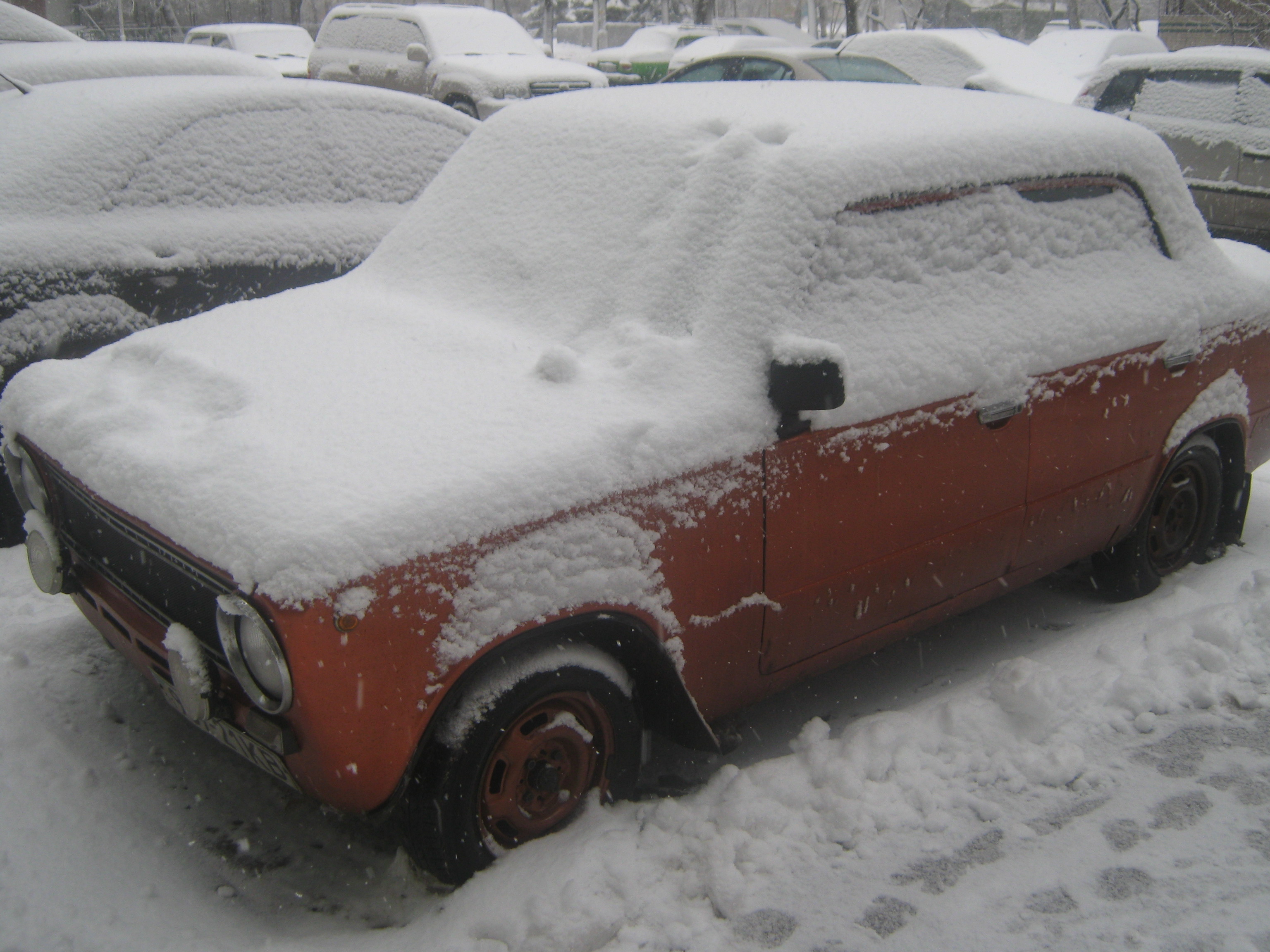

USSRMoto 170 Скарга Опубліковано: 21 січня 2012 И как тут свечи менять и чистить? За то радует то, что дворники до сих пор все чистят. Во дворе более-менее можно ходить. Даже котэ взгрустнул Поділитися повідомленням Посилання на повідомлення Поділитися на інших сайтах
Yurec77 206 Скарга Опубліковано: 21 січня 2012 Я вчера тоже заболбался от снега чистить???Замело капец Жди погоды без снега и будет счастье Поділитися повідомленням Посилання на повідомлення Поділитися на інших сайтах
