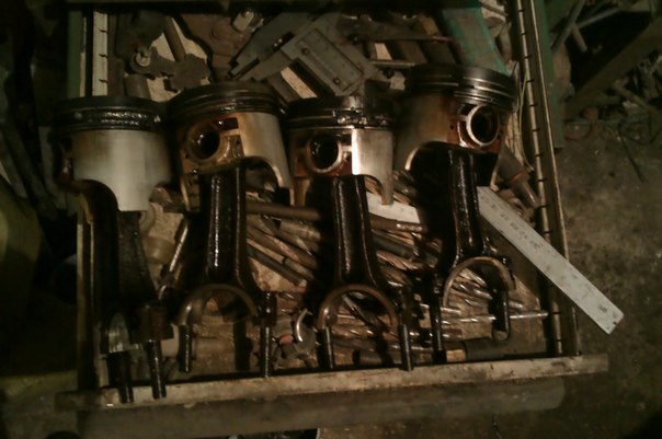

жека приморский 1 Скарга Опубліковано: 10 березня 2012 ребят у меня копеешный блок и голова тоже а начинка-вал ваз 2103,укороченые шатуны и фрезерованые поршня (что бы юбкой об противовес не цепляла)после его сборки я проездил около 20 тысяч и он у меня накрылся потому что я научился стрелять из глушителя(месяцок другой народ попугал по феодосиино всё это удовольствие обошлось мне потом заменой поршневой потомучто позалегали кольца но компрессия была 1-2 кг,2-16кг,3-8кг,4-9кгвот такой смешной вопрос носамый жывой по кольцам да по поршню окозался второй цилиндр)поле этого я поставил тоже 5 поршня только мне зделали выпорку больше на головке поршня компрессия по горшкам на горячия 12,5-13 кг в каждом,но в чём весь нюанс от выше 6 тысяч на 5 не хочет крутить Поділитися повідомленням Посилання на повідомлення Поділитися на інших сайтах
жека приморский 1 Скарга Опубліковано: 10 березня 2012 а вот мои поршеньки Поділитися повідомленням Посилання на повідомлення Поділитися на інших сайтах
