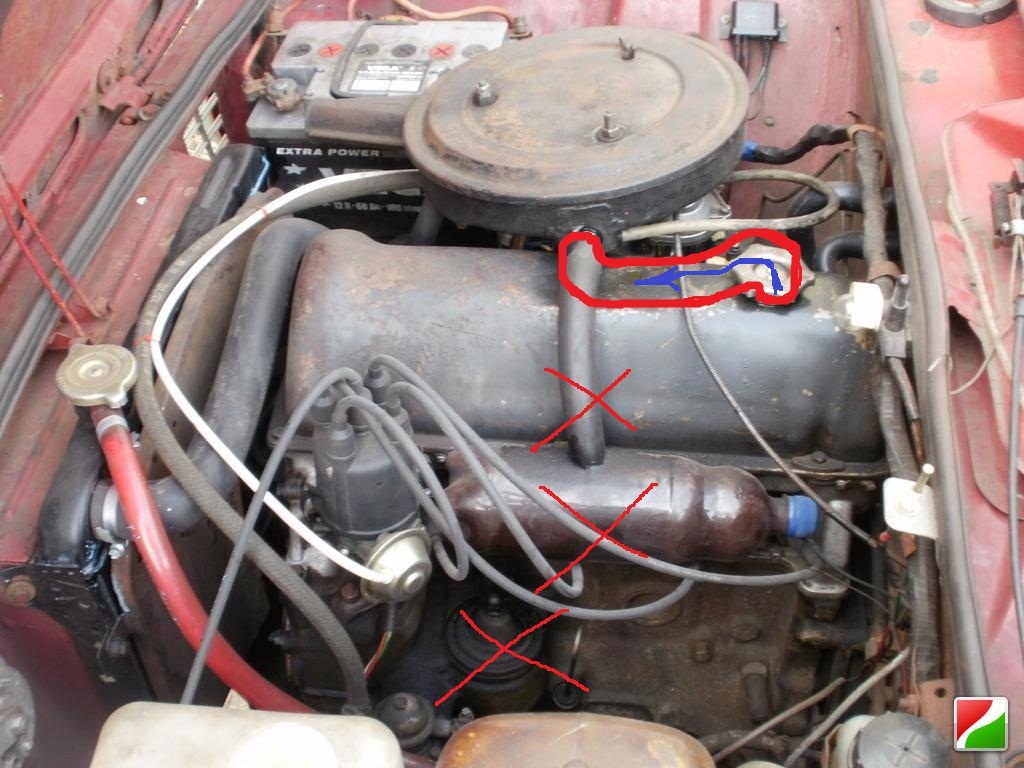

Leusenok 6 Скарга Опубліковано: 24 грудня 2011 На классиках с модернизированным маслоотделителем идёт две ветви вентиляции - толстая и тонкая. Даже при нормально фунциклирующем двигле по тонкой ветви маселко трошки кидает (сказывается видимо капилярный эффект). На одном из техфорумов прочёл за бюджетный маслоуловитель хэнд-мэйд. Для этого потребуется - бачок классический ТЖ, крышка из-под класеговского бачка сцепления, резиновая заглушка под крышку, стандартный безомаслостойкий шланг с внутренним Д=6мм (длина 0,8м), два хомута Д=16мм, железная мочала для посуды. В одну секцию бачка набивается мочала (это будет выходное отделение), другой оставляем свободным (входное отделение). Принцип действия - разворот на 180* потока с отбитием частичек масла на мочале. Откидываем штатный тонкий шланг и подсоединяем его с маслоуловителю с одной стороны, с другой новый шланг подкидываем к штатному маслоотделителю. Всё - дэвайс готов. Эксплуатируется по сей день, периодически проверяю и при необходимости сливаю масляно-воздушную эмульсию." rel="external">Посилання Ничего чесно говоря не понял.... Не в обиду сказано!И на фото ничего непонятно! Поділитися повідомленням Посилання на повідомлення Поділитися на інших сайтах
Горный Мастер 37 Скарга Опубліковано: 24 грудня 2011 Ничего чесно говоря не понял.... Не в обиду сказано!И на фото ничего непонятно! На фото дополнительный маслоуловитель под бачком ОЖ. Вентиляция по тонкой ветви: тонкий выход с масляного щупа на штатном маслоотделителе - тонкий шланг - дополнительный маслоуловитель из бачка ТЖ (одна половина пустая, другая с мочалой) - тонкий шланг к месту подведения вентиляции картерных газов. Попросту говоря в штатную систему по тонкой ветви врезается маслоуловитель. Поділитися повідомленням Посилання на повідомлення Поділитися на інших сайтах
Женя 1 Скарга Опубліковано: 29 грудня 2011 А я вот наверное буду делать, как писал выше. Правда, таки наверное, использую тормозной расширительный бачок. Добавлено через 13 минут Да по сути можно использовать любую герметичную посудину с 2 отверстиями для патрубков. Добавлено через 8 минут Да, а если использовать тормозной бачок, его нужно будет цеплять вверх ногами. Добавлено через 29 минут Вот в принципи, наверное так я и буду делать: " rel="external">Посилання Возможно деталь № 7(Полая трубка) там и не нужена... В принципе можно сделать почти тоже самое, только вместо фильтра воду налить. При этом , трубку 7 нужно будет в воду опустить. Главное с уровнем воды не переборщить, ато масло со всех щелей травить будет. Если использовать воду, может снизится расход топлива. Поділитися повідомленням Посилання на повідомлення Поділитися на інших сайтах
Andryuha 29 Скарга Опубліковано: 29 грудня 2011 Цитата: Сообщение от Andryuha Посмотреть сообщение чТо дает обрезание Трубки на5 см она в масле не полощится и с картерными газами капельки масла не поднимаются Не,трубку резать нельзя,масло в ней как клапан работает.Иначе ее можно нафиг тогда под корень резать,но тогда весь масляный туман будет сразу через сапун лететь в кастрюлю и тогда вообще нет смысла обрезать края стакана ибо это будет самый короткий путь из картера двс на(х)ружу.Или мож я не так чето понимаю? Поділитися повідомленням Посилання на повідомлення Поділитися на інших сайтах

Папинька 16 Скарга Опубліковано: 8 квітня 2012 Интервент Юра выкладывал где-то чертежи маслоотделителя. У него стоит на машине такой. Вот он , голубчик. Верой и правдой отслужил 12 лет. Снял перед продажей авто , каюсь. И выглядит он под капотом не чужеродным телом , во всяком случае органичнее бутылки. Поділитися повідомленням Посилання на повідомлення Поділитися на інших сайтах
