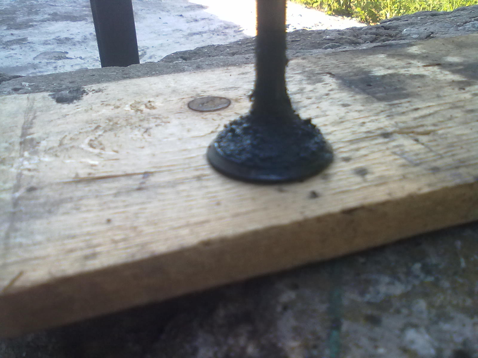

domino_74 1 Скарга Опубліковано: 25 червня 2012 (змінено) Внимание - у кого кидало масло в кастрюлю, и продолжалось это длительное время - однозначно чистить головку и клапана. У меня при вскрытии головки выявлено закоксовыване впускных каналов головок (процентов на 20 закоксовано сгоревшим маслом), впускные клапана также сильно засраны. Чистил вручную, скажу сразу - никакие очищающие средства не помогут (те, которые обещают очистить клапана без вскрытия). Что интересно - выпускные клапана и каналы - нормальные. Однозначно - сапун это зло, место ему под машиной. Змінено 25 червня 2012 користувачем domino_74 Поділитися повідомленням Посилання на повідомлення Поділитися на інших сайтах
serega_isaev 7 Скарга Опубліковано: 26 червня 2012 domino_74, маслоотражательные колпачки на втулках клапанов Поділитися повідомленням Посилання на повідомлення Поділитися на інших сайтах
domino_74 1 Скарга Опубліковано: 26 червня 2012 Маслоотражательные колпачки были хорошие, жалко было и менять (купил заранее новые). Я ж написал - засраны были только впускные клапана. Если б проблема была в маслоотражательных колпачках то нагар был бы на всех клапанах. Поділитися повідомленням Посилання на повідомлення Поділитися на інших сайтах
