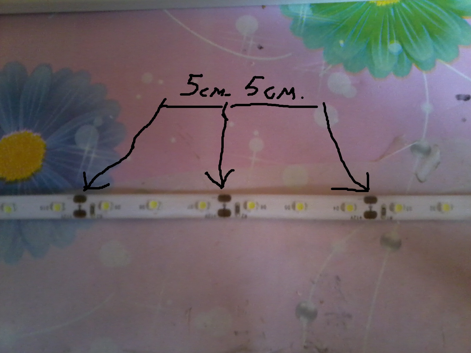

vitalik_7200 1 Скарга Опубліковано: 20 серпня 2012 dimych, та не вопрос... есть кажись и 12- ти вольтовые диоды, есть еще и светодиодные ленты (подбираеш по длине). у меня просто был вариант - маю час-маю натхнення... Ленты подбирать по длине необязательно,в зависимости от типа ленты,она разрезается на контактах от 1 см.(в моем случае - 5 см.),туда же паяются провода.И теперь у меня отакой свет!Кому нужно - помогу советом\делом! Поділитися повідомленням Посилання на повідомлення Поділитися на інших сайтах

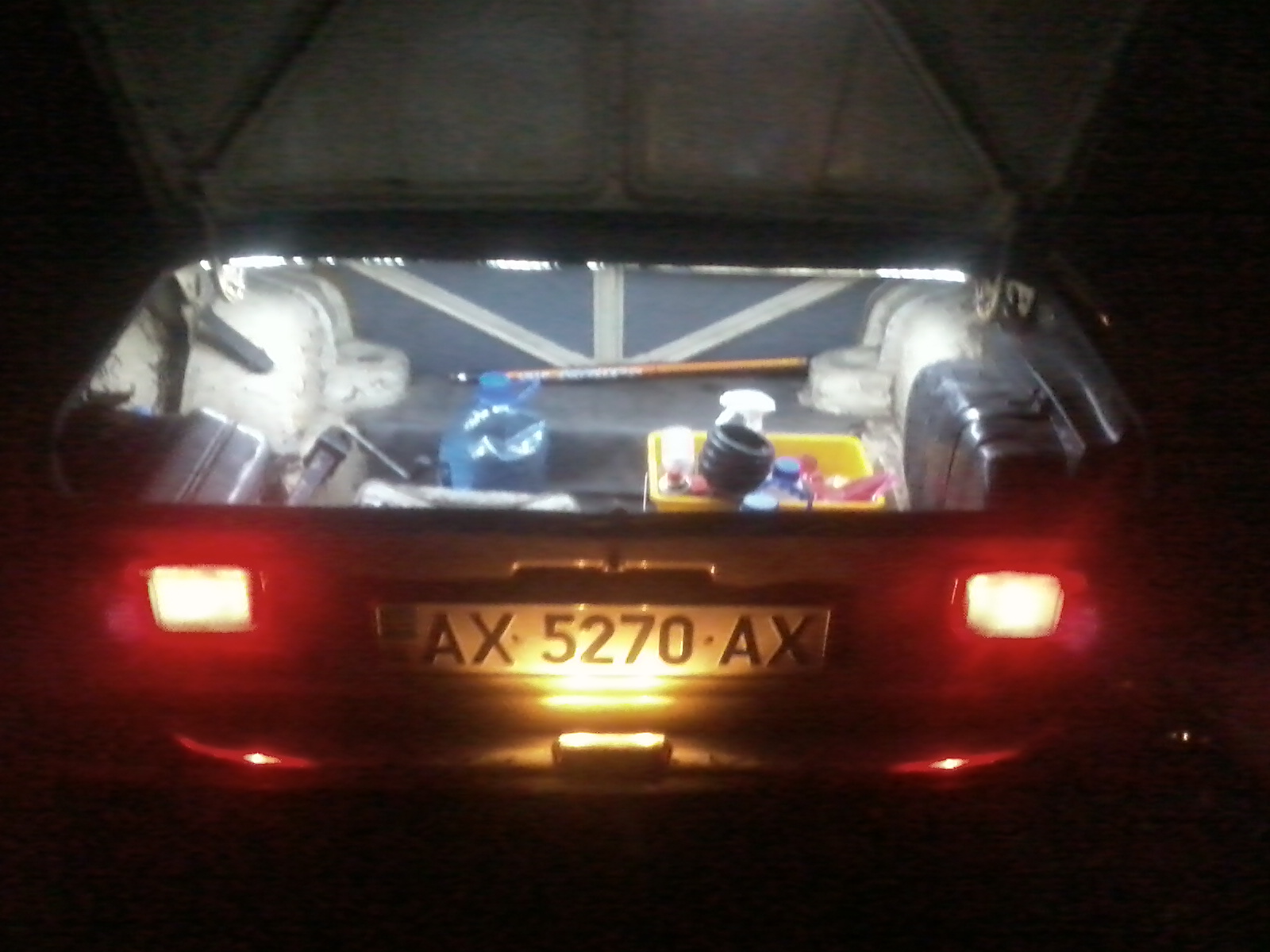

IL28 2 Скарга Опубліковано: 13 липня 2013 Тема дохлая, но решил выложить видио где видно как я реализовал подсветку. Видио не об этом но в конце видно все нормально. Поділитися повідомленням Посилання на повідомлення Поділитися на інших сайтах
guitarman 15 Скарга Опубліковано: 14 липня 2013 а я переделал всю штатную подсветку следующим образом.....плафон из глубины багажника вынул, докупил ещё один такой же, установил их на краю крышки багажника, и тоже планирую задействовать концевик, только купил не от сигналки, а обычный выключатель стоп-сигналов (самый дешевый пластмассовый) у меня вот так...видно если присмотреться. Поділитися повідомленням Посилання на повідомлення Поділитися на інших сайтах
IL28 2 Скарга Опубліковано: 14 липня 2013 Я от штатных плафонов отказался, плохо светят, светодиоды помощнее световой поток дают при меньшей мощности. Поділитися повідомленням Посилання на повідомлення Поділитися на інших сайтах
