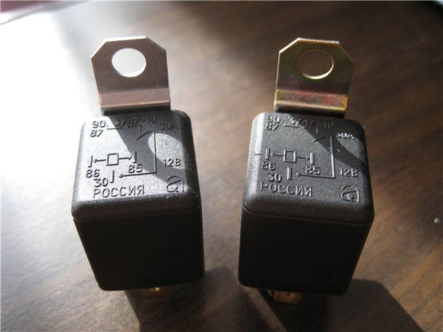

На классике- втягивающее рэле стоит(одно целое) +рэле стартера(маленькая,черная коробочка)- ставится дополнительно(своими силами),для разгрузки контактной группы замка зажигания и контактов втягивающего(косвенно).

Может на 2101 и нет , но что-то мало верится т.к. если я не ошибаюсь, то ток через обмотку втягивающего не менее 25А. И коммутировать это все в замке зажигания...- не верю, сгорят контакты очень быстро. Да и где у вас в мотажном блоке стоит предохранитель на 30-40 Ампер? Вести из моотрного отсека под торпеду провод с такими токами без предохранителя на заводе не будут. А в монтажном блоке максимум 16А предохранитель...
Так что думается мне что вы плохо искали...
Но если вопреки здравому смыслу его там все-таки нет, то ковырять, думаю, надо контактную группу замка зажигания. Да, и если его нет , то очень советую поставить, но не менее чем на 40А и качественное, или парочку на 30.
pavelm, В 2101 действительно нет реле стартера. Втягивающее реле может потреблять ток
25А
так как запитано через замок зажигания напрямую на генератор
Лучше всего поставить реле на 70 А от ГАЗЕЛИ (как показала практика это лучший вариант из реле).
а вот
парочку на 30
Это бред!

На 2101 нет дополнительного реле управлением втягивающим.
Абсолютно верно. Его действительно нет. В это трудно поверить , но Вершигора в альбоме "Автомобили " Жигули" за 1977г.тоже это утверждает.
Его нет,но лучше(для контактов замка) его поставить..
Никто не отрицает. Разумно.
Прислушаемся к мнению.
Змінено користувачем Папинька
pavelm,
2 по 30А
Это бред!
Не согласен ! Понятно что одно реле на 60А или 70А однозначно лучший вариант.
Можно долго философствовать на тему что 2 реле в параллель не будт включаться одновременно и в какое-то время весь ток будет течь через одно ...,
но практика есть практика и она показала что 2 шт по 30А вполне справляются при том том, что одно постоянно горело!
Так что если вопрос стоит о покупке новых реле, то однозначно одно на 70А, а если уже есть в наличии на 30 то можно смело параллелить.
Да, и добавлю, что параллельная схема проверена только в данной схеме!
И тут видимо срабатывает то, что ток через реле не сильно превышает 30А и 2шт справляются.
Но если гдето-то в другом месте захоитет использовать, например при токе в 50-55А, то два реле на 30А, однозначно не канает!
С месяц назад воплотил на своей доп. реле на стартер. Прикупил на 30А и 40А(на всякий случай и будущее) Подключил все с 30А реле, отсоединил топ. шланг и тестировал долгими затяжками( на протяжении вечера) - все гуд. Наконец-то стартер работает без щелчков и не как раненый). Я к тому, что апгрейд полезный, реле на 30А спокойно работает.
З.Ы. Стартер "Электромаш" Херсон.
Поделюсь с форумчанами как я попал на втягивающее.Начало барахлить втягивающее (включало стартер через раз).Не долго думая решил не возиться со старым а купить новое.Поставил новое,и каково было мое удивление когда через пару дней опять начались проблемы с пуском.Делать нечего,снимаю.Открываю крышку контактов реле и оху..аю.Контакты покрыты черным нагаром и сажей.Беру в руки магнит,касаюсь им клемм и пятака и оху..аю еще больше,метал мать его....То есть на вид они как медные,но оказывается просто обмедненные.И через несколько пусков это обмеднение выгорает.
В общем не буду долго расписывать все мои монологи в адрес производителя,скажу кратко.Решились покупать новое втягивающее,не поленитесь взять с собой кусочек магнита и прямо в магазе коснитесь им контактных болтов втягивающего.Если магнит липнет,это туфта,не связывайтесь.
Буду в гараже прочитаю чье производство моего приобретения и выложу полную инфу о нем.
А теперь сектор вопрос: зачем лепить лишнее реле, которое может сгореть в любой момент? Неужели итальянцы были такими д. что сделали замок зажигания с здоровенными напайками, а не поставили китайское реле. Повторюсь, на моей машине ездило (и ездит) три поколения водителей, но никогда не горела контактная группа замка. Личинки нынче слабые, но контакты еще на высоте.
Мое мнение о реле стартера.Реле стартера никогда не будет лишним,будь там хоть какая контактная группа в замке.Но при одном условии что само реле хорошего качества.Если думаете ставить доп реле стартера,сходите на барахолку и поищите реле ближнего и дальнего света с жигулей еще советского производства.Сделайте ему ревизию и будет оно вам служить верой и правдой многие годы.Параллельно контактам реле можно еще поставить какой нить выпрямительный диод.
