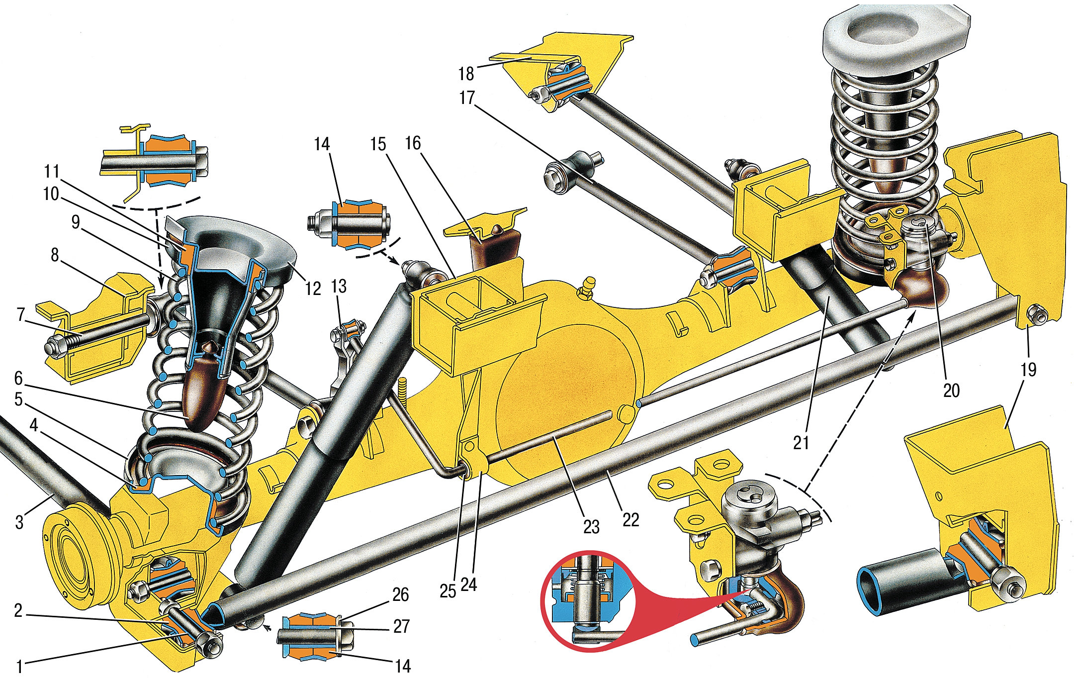

popownuk 18 Скарга Опубліковано: 28 листопада 2015 (змінено) Доброй ночи. На улице где я живу каменная дорога. С водительского места слышны частые стуки похожи почти на хрусты в заднем правом колесе. Амортизаторы снимал, та же ситуация. Снимал трос ручника, тоже самое. Вынимал полуось, у подшипника маленький люфт около 1мм интуитивно. Качал задок стука нету. На ровной асфальтированной дороге тишина, звуки проявляются только на неровной дороге типа стиральной доски. Глушитель нигде не бьет. Тяги дергал, вроде не люфтят, но могу ошибаться т.к. менял резинки и втулки, есть подозрение что втулки разные, но менял я их около полтора месяца назад, тогда не стучало, а вот как уже 2-3 недели стучит. Где копать даже не представляю. Помогите пожалуйста. Может ли так стучать тяга? Или подвесной - но на нейтралке то не стучит, не хрустит, только на неровной дороге звук вылазит. Змінено 28 листопада 2015 користувачем popownuk Поділитися повідомленням Посилання на повідомлення Поділитися на інших сайтах

popownuk 18 Скарга Опубліковано: 18 грудня 2015 (змінено) Автонаездник, Втулки новые, снимал и каждую реактивную визуально смотрел, все целое. Пружины заменил на новые (давно собирался это сделать) + аморты тоже новые поставил, стук не ушёл. Единственное что настораживает, так это при замене задних пружин, и установке стандартных проставок+чашки, они с обоих сторон не полностью налезли на свое место. Номера 10\11\12. Может издавать стук трос ручника (длинный)? С одной стороны его крепление к щиту (точка сварки) оборвало. Змінено 18 грудня 2015 користувачем popownuk Поділитися повідомленням Посилання на повідомлення Поділитися на інших сайтах
igor 27 Скарга Опубліковано: 18 грудня 2015 долго немог найти где стучит . Оказалось трос ручника стучит об тягу. замотал резинкой трос и прикрутил его проволокой к тяге. Поділитися повідомленням Посилання на повідомлення Поділитися на інших сайтах
