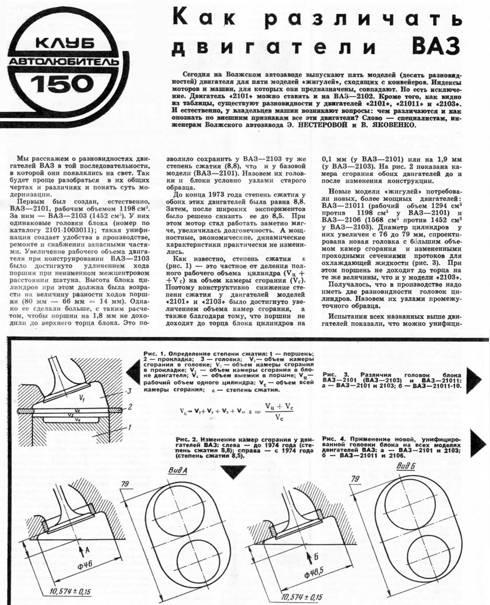

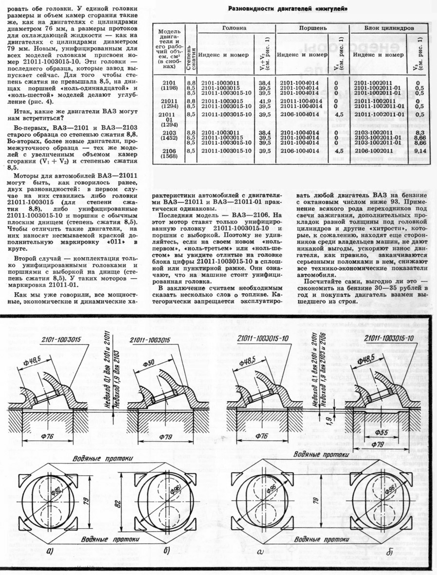

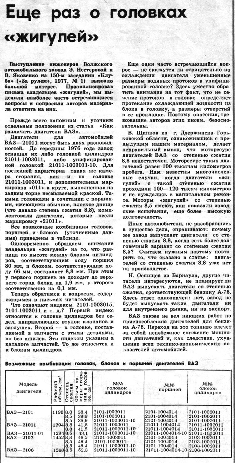

ajm 379 Скарга Опубліковано: 24 грудня 2011 Есть кой-какая информация про головки (За рулем, 1978 г., №2) мож чем поможет Поділитися повідомленням Посилання на повідомлення Поділитися на інших сайтах

ECLIPSE 14 Скарга Опубліковано: 24 грудня 2011 ajm, Андрей, благодарю за статью, я для себя кое что прояснил, очень интересно оказалось, судя по таблице шансы у меня растут, просто меня сбила с толку фотография в бортовике Alf_03, у него трёшка 77 года, под капотом синий блок, и стоит 01 голова, я сначала думал как так может быть8 ), значит блок у него всё таки не 011 и 03. Значит вторая 01 голова мне попасться не должна по идее, главное чтобы на той машине с которой буду снимать двигатель, блок тоже не перекрасили неправильно, мне просто сказали что он синий, и больше ничего. Это фигня Дело не в том сколько за деталью ехать, а выгодно ли за ней ехать, двигатель не торпеда, найти гораздо легче, было бы расстояние больше, я бы не поехал, потому что деньги потраченные на бензин приложил бы к деньгам и взял двигатель в Одессе, а так цена для такого расстояния всё равно получается приятная, просто у знакомого человека беру. Поділитися повідомленням Посилання на повідомлення Поділитися на інших сайтах
ajm 379 Скарга Опубліковано: 24 грудня 2011 ECLIPSE, Андрюха, всегда рад помочь вдогонку к предыдущей информации Поділитися повідомленням Посилання на повідомлення Поділитися на інших сайтах
ECLIPSE 14 Скарга Опубліковано: 24 грудня 2011 ajm, Андрюха спасибки ещё раз, мне такая информация пригодится, так как я уже договорился с хозяином, и завтра на рассвете выезжаю за двиглом в Киевсом направлении URICKI уже любезно предложил помощь грузчика, ну и надеюсь что то интересное в этой машине тоже для себя может найдёт. Так что завтра будут новости! P.S. С проектом всё идёт по плану! И это радует! Поділитися повідомленням Посилання на повідомлення Поділитися на інших сайтах

MihAn 31 Скарга Опубліковано: 24 грудня 2011 Парни статья ,что выложил ajm правильная и познавательная,только вот читая обзац про топливо,не мог не улыбнуться,сразу понятно в какие года она написана-во времена СССР."Применение прокладок,ввертышей под 76 бенз-угробите мотор"ХА-ХА 3 раза.Гос политика против воровства.Я при СССР не знал ни одного человека который не стремился бы перейти на 76.На заправке канистра -трояк ,у отца в автобазе на шару ,в крайнем случае рубль.И чтобы кто то запорол мотор я не слышал.Сам прошел все эти этапы-нафталин,короткие свечи,ввертыши,две прокладки-лучше всего,с ними наездил больше 100тыс. Сейчас ,конечно все это потеряло смысл. Поділитися повідомленням Посилання на повідомлення Поділитися на інших сайтах
Бакс 256 Скарга Опубліковано: 25 грудня 2011 MihAn, ты наездил грубо говоря 100, а есть люди которые ездили на 93 и наездили по 400 с фигом, так при этом ездили "как люди" Поділитися повідомленням Посилання на повідомлення Поділитися на інших сайтах
MihAn 31 Скарга Опубліковано: 25 грудня 2011 (змінено) Дмитрий $, ты не понял.Я прокладки тысяч в 30 поставил,где то в 130 снял,потому,что шаровый 76й кончился.И без капиталки езжу до сих пор(правда уже пора),скоро будет 200. а есть люди которые ездили на 93 и наездили по 400 с фигом Наверное и есть такие ,только лично я таких не знаю.Кто бы что не говорил,только средний пробег мотора классики-200тыс.И влияет на это в первую очередь масло-качество, своевременные замены,частые пуски особенно зимние итд.А уменьшая СЖ под76й мы только разжимаем мотор и хуже от этого быть не может.Я не говорю о тех кто тупо лил 76й без соответствующих доработок и ездил не обращая внимания на детонацию. Змінено 25 грудня 2011 користувачем MihAn Поділитися повідомленням Посилання на повідомлення Поділитися на інших сайтах
Бакс 256 Скарга Опубліковано: 25 грудня 2011 пробег мотора классики-200тыс на галимых маслах и топливе, а так даже собранный кривоватыми руками, но на хороших расходниках то пройдет 400 не фиг делать. ДУмаю завод не рекомендовал 76 еще и из-за того, что "каки" в нем поболее, хотя советский несомненно был качественнее чем современная бадяга. Поділитися повідомленням Посилання на повідомлення Поділитися на інших сайтах
