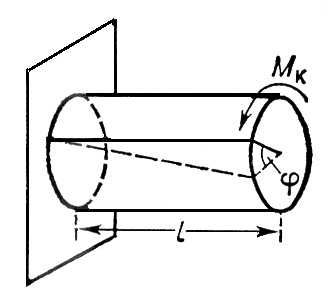

nemez 758 Скарга Опубліковано: 28 листопада 2009 Stalker-3 что такое кручение, крутильный момент и крутильные колебания, написано в учебниках по сопромату. Хоть в абсолютный ноль коленвал сбалансируй, а крутильные колебания будут. Такова физика. Кстати, вот картинка для понимания, вращение вала с защемленным одним концом. фи и есть угол кручения. Защемленный конец - со стороны маховика получается. Демпфер гасит этот угол фи. Приблизительно так. Поділитися повідомленням Посилання на повідомлення Поділитися на інших сайтах
