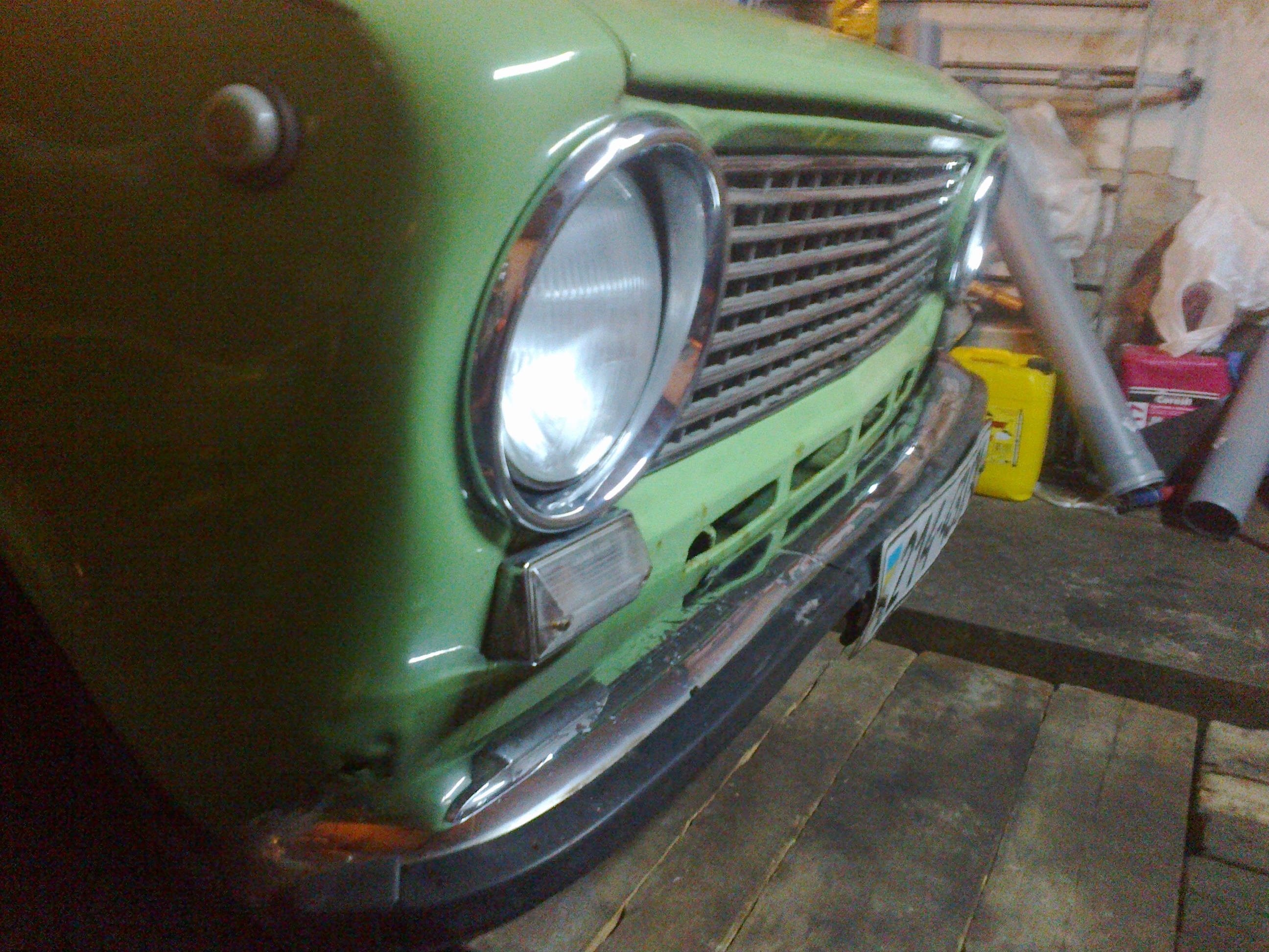

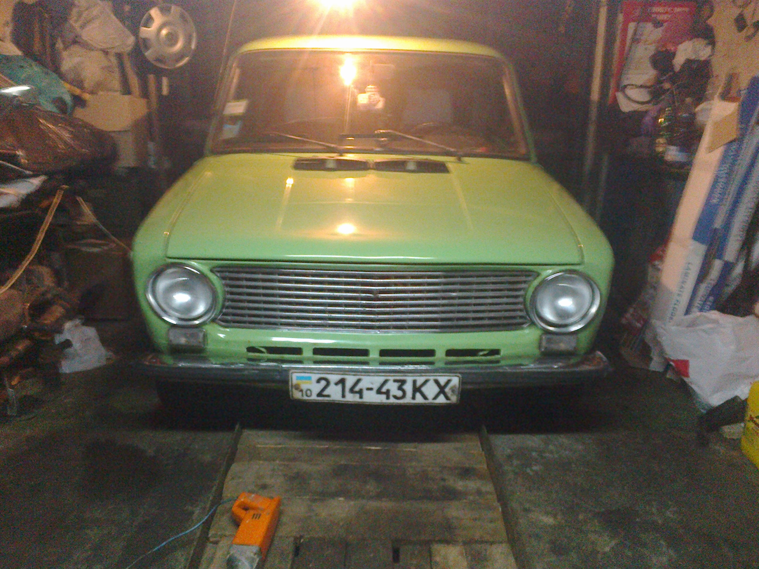

USSRMoto 170 Скарга Опубліковано: 6 березня 2013 (змінено) Дело было вечером, делать было нечего и... мы обрели семетричность. Наконец то ободок на своем законном месте. Правда пришлось проделать в нем лишнюю дырочку... А еще, по скольку от холода уже руки не отвалятся, мы сегодня смыли зимнюю грязь. Не полностью, но хотя бы теперь смотримся почище. Змінено 6 березня 2013 користувачем USSRMoto Поділитися повідомленням Посилання на повідомлення Поділитися на інших сайтах
